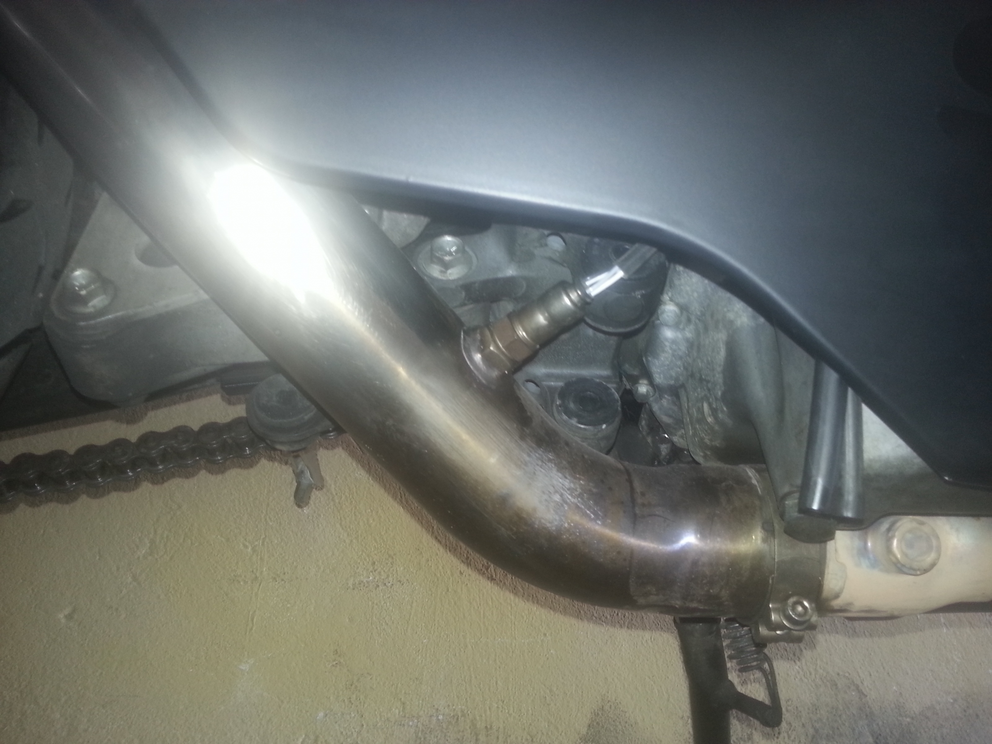

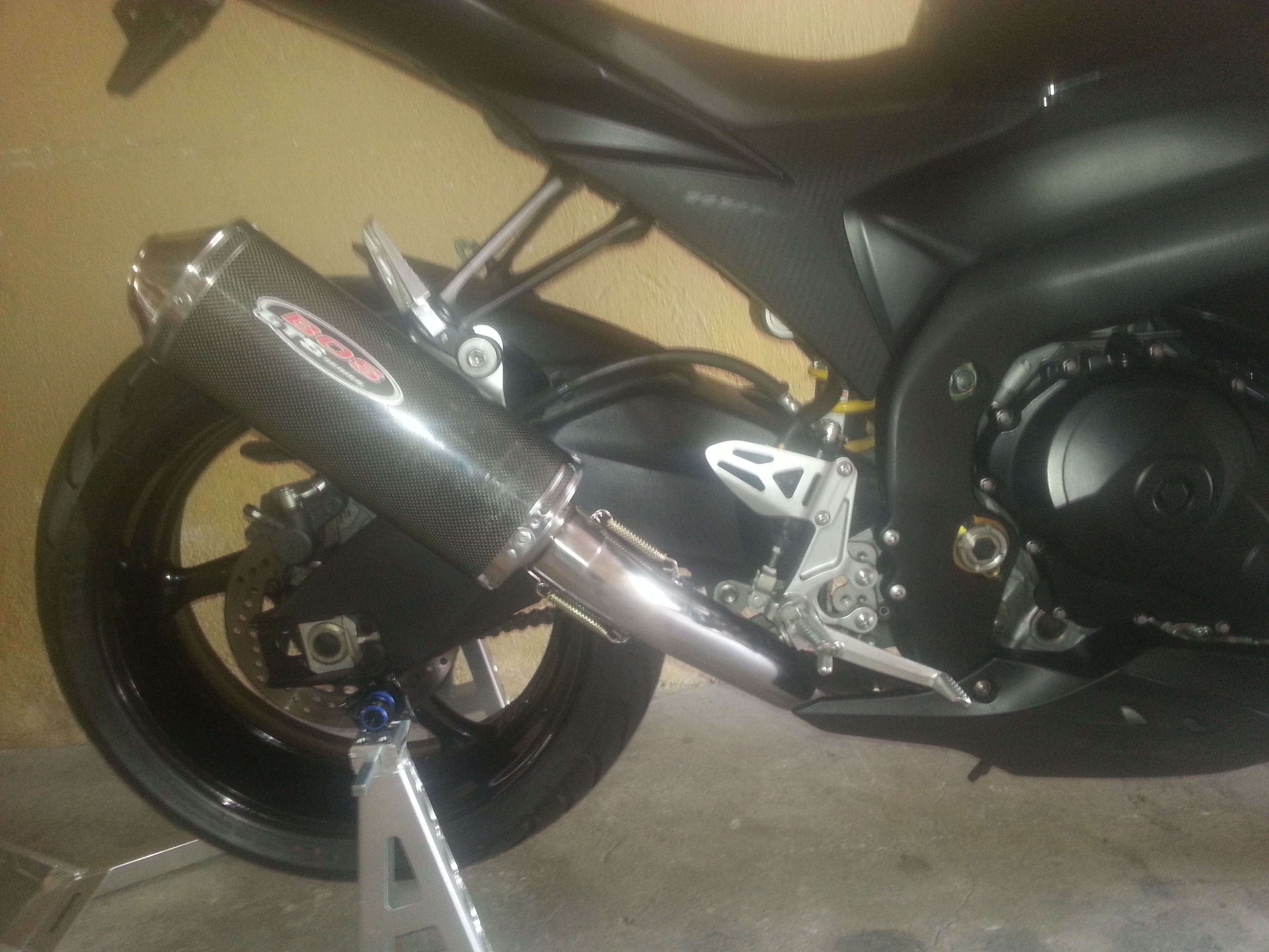

Ich hab mir eine K9 vom Händler gekauft ( leider 450 km von mir weg)
Mit einem Sportauspuff und ohne Kat. Ich fand das natürlich richtig geil und hab mir da nicht weiter Gedanken gemacht...ist ja schließlich ein Händler der mir sagt alles mit TüV und legal....kann man ja glauben
Er hat mir auch nen Dokument fürn TüV mitgegeben wegen dem Katentfall.
Etwas später zu Hause hab ich mir dann doch meine Gedanken dazu gemacht und erstmal die E Nummer am Auspuff gecheckt ----> Ninja ZX 10 R und der Auspuff ist einfach nur nen Rohr ohne DB eater, wäre das jetzt alles gerade könnte man direkt auf die Ventile schauen.
Also meine Frage, darf ich mit diesem Dokument ohne Kat rumfahren? ( Macht schon garkein Sinn :D warum führt man nen Kat ein um ihn dann legal wieder auszubauen? )
Oder bin ich mit dem Auspuff komplett illegal unterwegs und habe beim Unfall keinen Versicherungsschutz?
Hier noch die Bilder, und schonmal vielen Dank ;):)

Ist wahrscheinlich völlig illegal....
Aber der Händler verkauft dutzende Moppeds pro Woche und hat dutzende Schlüssel und pro Mopped 3-4 Papiere... da kann man die Übersicht verlieren...
Ich habe mir letztes Jahr bei einem vertrauenerweckenden Händler eine sehr gut Honda CB 900 Bol d'Or gekauft. Die hatte 4-5 ABEs und andere Unbedenklichkeitspapiere dabei für Reifen, Stahlflex und Auspuff..... Dann war ich damit beim TÜV. Der Prüfingenieur ist ein guter Freund.... 4 von den 5 Papieren waren Quatsch.... die Reifen vom Hersteller XYZ waren längst gegen ABC getauscht und die Stahlflexe waren dreifach gepapert wovon zwei nicht dazu passten... Konnte mir die ABEs von der Herstellerseite im Internet in der TÜV-Prüftstelle ausdrucken und gut wars.
Es ist DEINE Pflicht, zu schauen, dass verbaute Teile und Papiere zur Suzuki passen! Das Dokument ist doch ein blöder Ausdruck aus irgendeiner Ratgeberseite mit NULL offizieller bindender Wirkung!!
Ganz unten steht doch: Ab Baujahr 2006 kommt hinzu: Abgasverhalten! Kann mir kaum vorstellen, dass das Abgasverhalten identisch ist zum Serienauspuff. Ist die K9 von vor 2006... wohl kaum.....Erlöschen der ABE...

Das Entfernen vom Kat ist nur bis BJ 2006 erlaubt. Fahrzeuge bis dahin hatten einen u kat welcher durch einen Zubehör Auspuff entfallen darf. Danach ist das nicht mehr erlaubt.
Deswegen ist das in deinem Fall auch definitiv nicht legal. Auf der rennstrecke ja, straße nein
