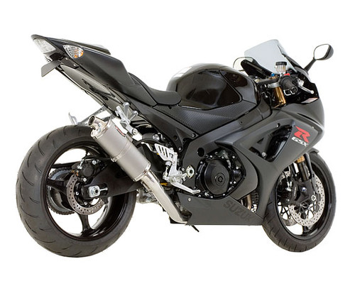

Guten Abend,
ich hab vor 2 Jahren meine Suzuki GSX R 1000 K7 beim Händler gekauft. Mit der 4 in 1 Anlage von BOS mit E-Nummer
damals hatte Sie grade frisch TÜV bekommen beim Händler. Jetzt war ich heute beim TÜV und der Prüfer wollte mir die Plakette nicht geben weil die Anlage wohl so nicht an dem Motorrad verbaut werden darf. Habe im Netzt bei BOS Extra die Bescheinigung ausgedruckt für den Endtopf aber das reicht ihm nicht. Weiterhin hat er sich über meine Kennzeichenbeleuchtung beschwert weil ich dort eine LED unter dem Rücklicht verbaut habe. Alle Teile waren schon von Anfang an so verbaut vom Händler.
Was kann ich machen?

4 in 1 Auspuffsystem wo der original KAT entfällt ist nicht zugelassen!!!
Das wird dir keiner Abnehmen,nur wenn du mit dem TÜV Heini in die Kiste springst....

Böse Falle. Wenn ich mich nicht fürchterliche täusche ist die Anlage von BOS für die 750 er. Passt aber auch bei der 1000 er. Ist auch ne ABE Nummer drauf. Die Nummer ist aber nur für die 750 er.

Hol dir ne KZH-leuchte fürn 10 kleb die dran, und versuch sosnt ne orianlage bei ebay zu schießen
