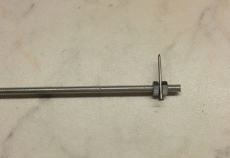

Ich vertraue nicht den beiden Blechen it den Einstellstrichen, da habe ich schon des öfteren nur den Kopf schütteln können bei Abweichungen um 2-3mm. Die Parallelität muß man selbst messen, am besten mit einer eigens dafür hergestellten Lehre. Ich verwende dafür eine 1m Lange 6mm Gewindestange auf die ich 2x2 Muttern gedreht habe, und zwischen die Muttern jeweils einen Nagel festklemmte. Damit messe ich nun den Abstand zwischen Schwingenachse und Hinterradachse auf beiden Radseiten, sind die Nagelabstände beidseitig symetrisch dann steht das Hinterrad gerade. Aber Achtung, wenn das Schwingenlager Spiel aufweist, dann zieht die Kraft des Motors das ursprünglich gerade eingebaute Hinterrad einseitig schief nach links, und die ganze Einstellung ist für die Katz. Also immer erst das Schwingenlager auf Spielfreiheit prüfen vor dem Kettensatzwechsel.

Mach mal ein Foto, das Ding will ich mal sehen :eek:

Hey rohi
Magst ein Foto von deinem Spezial Werkzeug machen
Kann mir das bildlich grade schlecht vorstellen
Bitte auch im Anbau Zustand
Hab im Moment nur ein Bild auf dem Rechner vom selbstgebauten Werkzeug vom Mofa des Juniors, ist aber vom Prinzip das gleiche.
Die Spitze zwischen den beiden Muttern kommt an die Mitte des Schwingenlagerauges - und die andere Seite mit der anderen Spitze die jetzt nicht im Bildausschnitt zu sehen ist - kommt an die Mitte der Hinterradachse. Das Ergebnis also die Einstellung nehme ich dann mit rüber auf die andere Seite des Fahrzeugs und lege dort das Messwerkzeug erneut an. Sind die beiden Spitzen auch hier auf dieser Fahrzeugseite mittig im Schwingenlagerauge und in der Hinterachse, dann steht die Radachse gerade zur Schwinge, wenn nicht, so justiere ich die Radachse neu aus.

Ich dachte schon Rhoi :rolleyes:
Dein Werkzeug ist mal hammer. Ich habe mir den 30€ Laser von Louis gegönnt... Der muss reichen

zum nachschauen, ob das Rad gerade ist reicht auch ein Stahllineal. Auf das Kettenblatt gelegt und zur Kette ausgerichtet zeigt dies genau, ob das Rad schief drin ist oder nicht. Alternativ der Laser.
Allerdings weiss ich auch nicht, warum man hier bei Suzukifahrern den Stanzlinien an der Schwinge nicht vertraut. Denn die werden in Relation zur Schwingenaufnahme gestanzt. Und wenn die nicht stimmen, muss rein theoretisch die Schwinge krumm sein. Ich hab mir mal einen Spaß gemacht und bei meinem Kawahändler alle Schwingen auf die Markierungen nachgemessen. Ergebniss: alle waren rechts und links da wo sie sein sollten. Ist wohl eher nen Augen Problem vom Anwender.
Man kann es sich auch schwer machen.

Aber die GewindestangenNagelLösung ist mal vorbildlich aus dem Buch "Praktisch & Günstig". Find ich gut.
