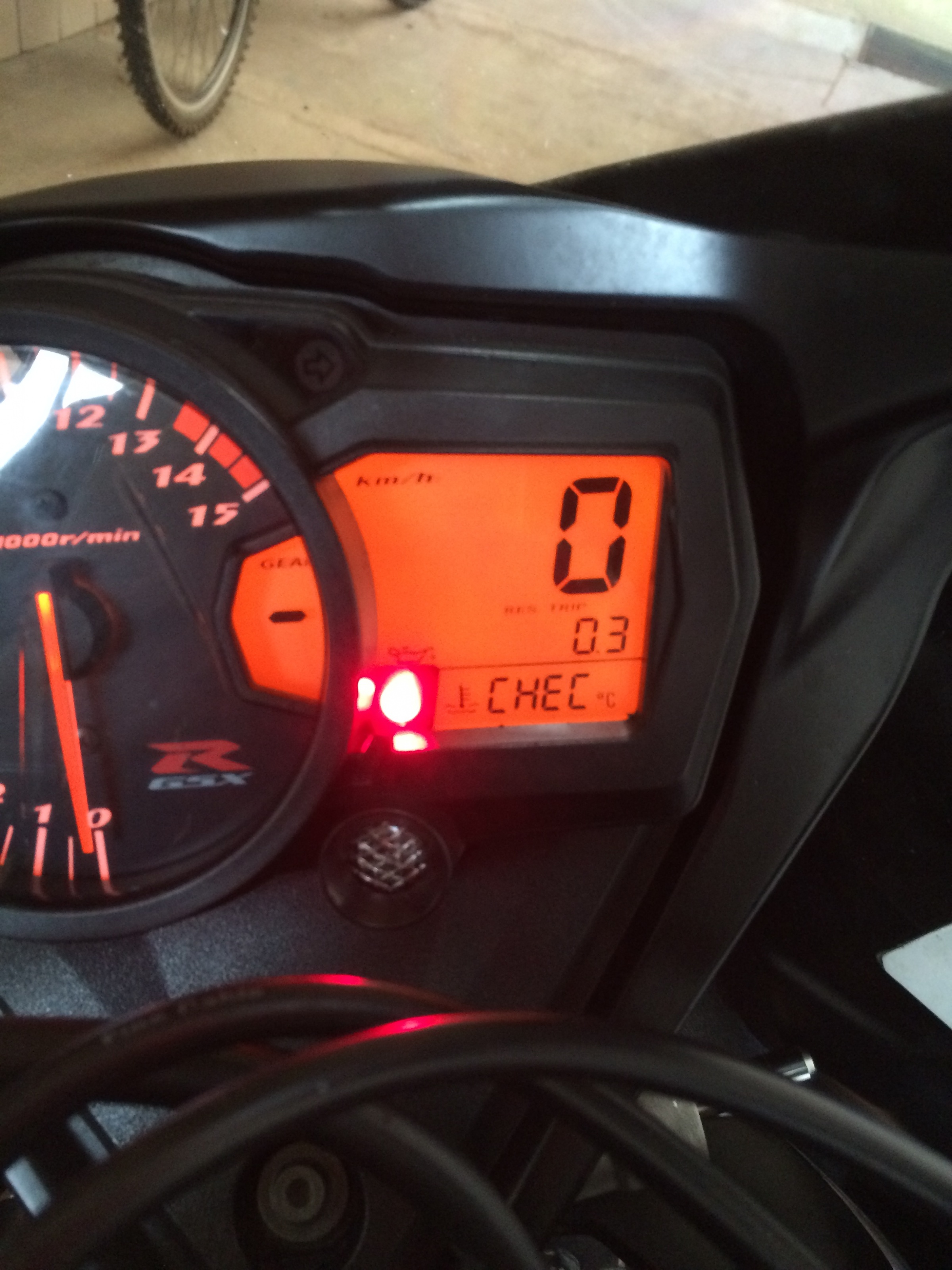

Servus Gemeinde !
Hab vor einigen Tagen meine Kilo abgestellt und seither nichts mehr daran gemacht ...
Heute vormittag wollte ich sie dann starten, aber es tat sich nichts !
Im Display erscheint nur folgendes :
Ich bekomme weder die "Neutral"-Leuchte angezeigt noch ein Gang ...
Der Kill-Schalter ist auch umgelegt, also auf Run , das hab ich schon probiert .
Hat jemand eine Idee ?!?

Seitenständerkontakt? Mach mal den Strom für paar Minuten ab.Steuergerät wirft vielleicht den Fehler raus?! Hatte ich bei meinem Renner auch mal

CHECK bedeutet es gibt ein Kommunikationsproblem zwischen der ECU und dem Kombiinstrument.
Die Steckverbindungen trennen, Stecker prüfen, die Kontakte reinigen.

Genau so ist es, wenn du einen Gang drin hast. Versuch mal zu schalten. Sollte man ja auch ohne Anzeige merken, wenn man in N ist

alles schon probiert @viper1987
hab jetzt anderweitig ebenfalls gehört dass wohl ein problem bei der ecu vorliegt wenn "check" im display erscheint ....

check bedeutet immer das die ecu keine spannung hat.übliche verdächtige sind der kill und seitenständerschalter.kannst auch mal versuchen den gangsensor zu säubern.tippe aber eher auf den seitenständerschalter.

Oder die Steckverbindung vom Zündschloß.

Hast sie evtl. gewaschen?

nein, ich hab nur die rennverkleidung etwas bearbeitet heute, mehr nicht ... also nichts was mit elektrik auch nur ansatzweise zu tun hat.
ich werd dann die tage einfach mal alle steckverbindungen überprüfen und sehen ob da was faul ist

Hallo, hörst du die Kraftstoffpumpoe wenn du den Leerlauf drinnen hast und die Zündung anmachst?
Wenn ja würde ich auf Ständer- od. Kupplungsschalterschalter tippen.
Wenn nicht würde ich auf Gangsensor tippen.

nein, es initialisiert nichts, man hört absolut nichts ! :)
