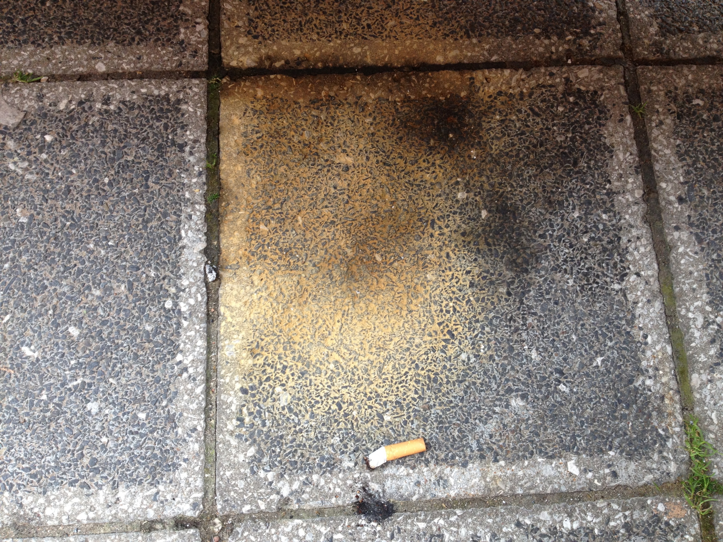

Also, für mich klingt es etwas kurios. Es zischt und schäumt und es sammelt sich da ne Pfütze, aber es ist kein Öl!?
hmm, vlt. machste mal ein paar Fotos und vor allem die Stelle, woher diese eigenartige Flüssigkeit herkommt.
Aber ich vermute Nitro Chris liegt schon nicht verkehrt, weil Batterie würde ich ausschließen, bleibt nur noch die Kühlflüssigkeit :(

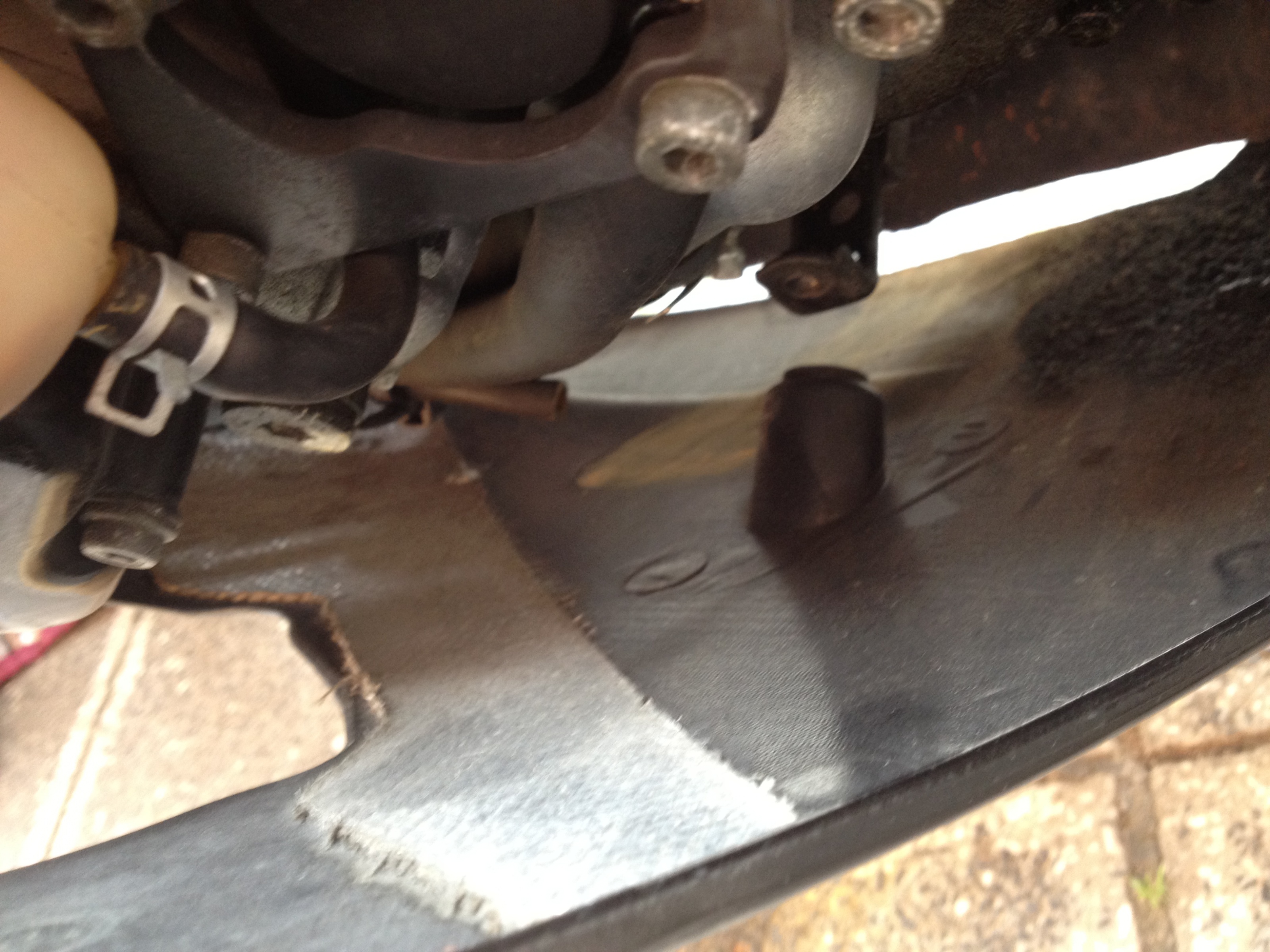

So habse mal soweit auseinandergenommen wies mir möglich war. Kühlwasser war komplett leer, und die Suppe kam aus einem der Überlaufschläuche, hat man an der Innenverkleidung gesehen wo die braune Suppe langlief. Hab aufgefüllt, sie angemacht und laufen lassen, bildet sich kein Druck im Behälter. Habse dann mal im Stand bis auf 101 Grad laufen lassen, Lüfter srpingt auch ordnungsgemäß an.

Foto.jpg Der getrocknete Flech
Foto (1).jpg Der Schlauch aus dem kam

Schaut ja fast aus wie Rost?!
Kannst du über den Kühler sehen wie das restliche Wasser aussieht?
Nicht das was falsches eingefüllt wurde und das Kühlsystem beschädigt hat!
Es sieht sehr komisch aus.

Es waren auch am Boden vom Behälter Flecken in rostiger Farbe. SIe läuft ja aber nicht sonderlich warm und bei Fahrt kühlt sie wunderbar wieder runter. Das wäre doch nicht der Fall wenn das Kühlsystem kaputt wäre oder?

Kam die Flüssigkeit denn aus diesem kleinen Schlauch raus, der auf dem Bild zu sehen ist?!

Jop kam da raus, sieht man ja noch die laufspuren an der Verkleidung. Ok dann bring ich sie morgen mal zum Schrauber und lass den mal das Kühlsystem durchspülen und neu auffüllen

Also habse zum Schrauber gebracht, er meinte Kühler ist voll rostiger Suppe.
Er spühlt das System jetzt mal durch und füllt es mit Kühlflüssigkeit auf (scheint wohl noch nie der Fall gewesen zu sein...)
Sieht aus als wäre ich mit nem blauen Auge davongekommen :)

Seitdem nicht wieder vorgekommen, scheint wirklich ein zugesetztes Kühlsystem gewesen zu sein.
