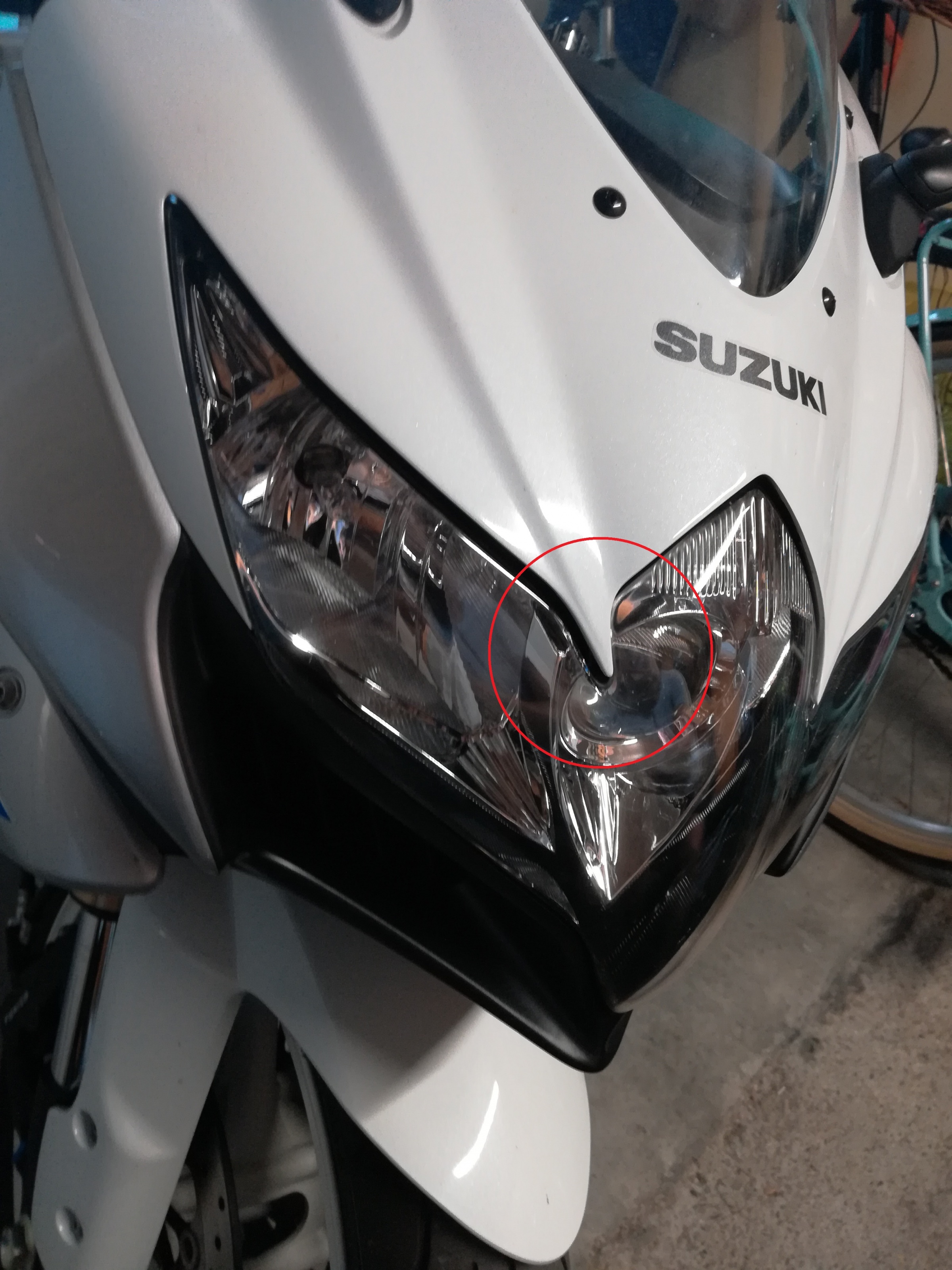

Ich habe eine Lösung gefunden!
Hatte auch sehr unangenehme Vibrationen bei meiner 600er K8, genau bei den gleichen U/min wie ihr. Ich dachte auch es kommt von der Scheibe. Wenn ich auf die Scheibe gedrückt habe, war das Vibrieren weg. Die Vibrationen waren so stark, dass man nichts mehr in den Spiegeln gesehen hat.
Bei mir war es aber die Verkleidung rund um den Frontscheinwerfer, welche die Probleme verursachte. Wie ihr auf dem Bild seht, war sie nicht richtig eingerastet. Warum auch immer...
Einmal ordentlich auf die Spitzen gedrückt und sie rasteten wieder ein. Seither nur noch geringe Vibrationen und keine komischen Geräusche mehr.
Vielleicht hilft es jemand.
