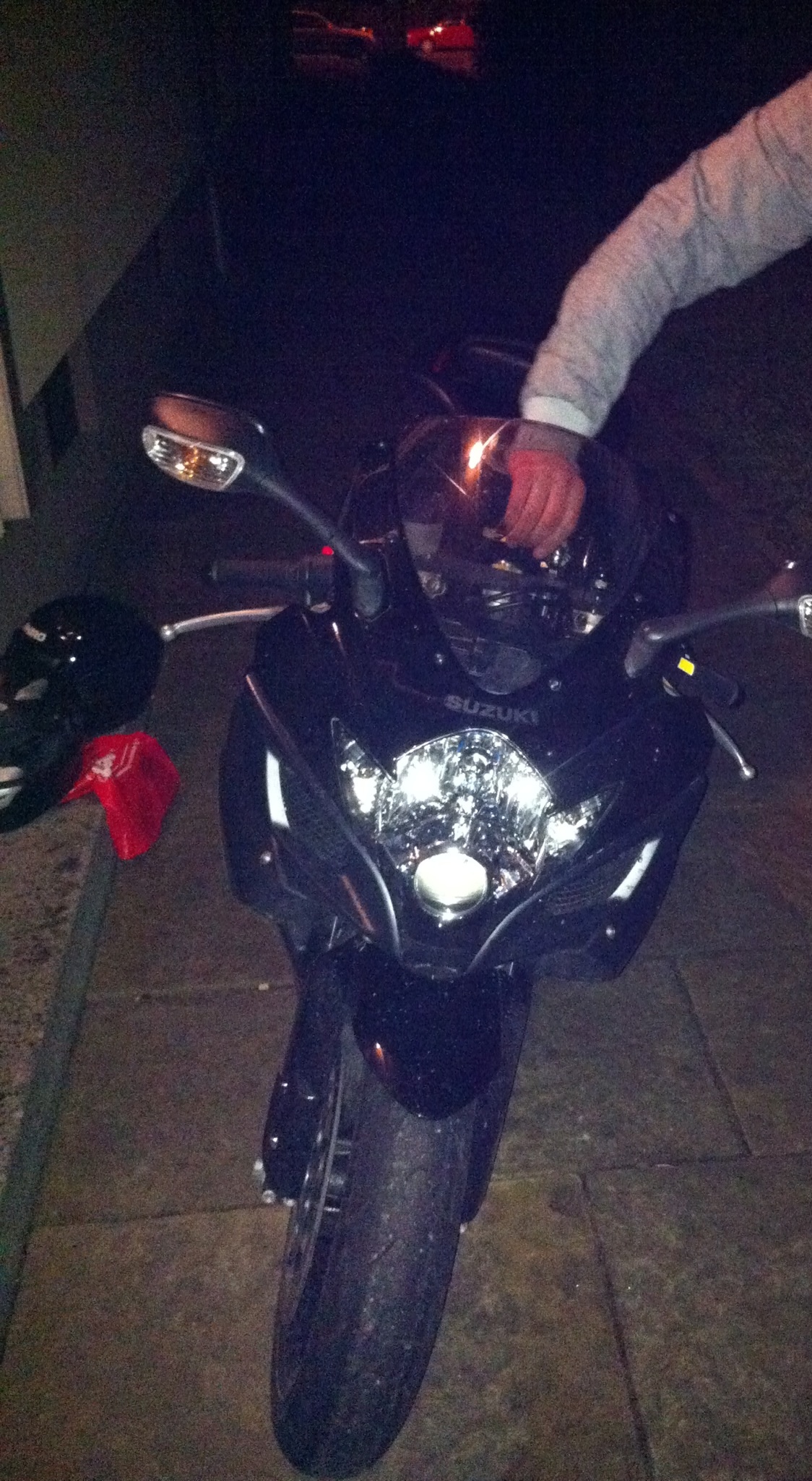

Hey glaub darf das im Forum net sagen. Es gibt aber glaub ein Suzuki Händler, da gibt es auch Fahrräder ;)image.jpgimage.jpg Muss ich viel ausbauen um die Fernglas Linse zu säubern bzw ist es kompliziert oder kann da ein normali auch? Wie man sieht ist die Linse total verschlagen. Sry für das Doppel Bild. Ist mit dem Handy hochgeladen.

Einer eine Idee ?

Ja wenn du ans innere deiner Lampe willst, musst du die ausbauen mit nem heißluftfön den Kleber erhitzen damit du das scheinwerferglas ab machen kannst. Dann kannste das säubern :) gibt auf YouTube aber auch ein Video dazu. "How Tod open headlight in Suzuki k6/7" oder iwie so was :)

hab auch gehört das man den Scheinwerfer einfach ins Backrohr geben kann.
Aber bei wieviel grad genau weiß ich nicht. Darf natürlich nicht zu heiß sein, nur soviel das der Kleber der den Scheinwerfer zusammenhält weich wird
