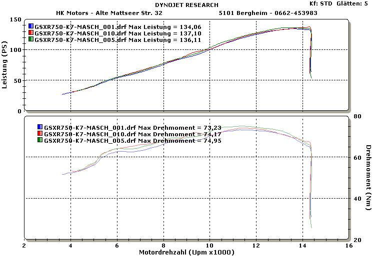

sers, hier eine verläsliche kurve von meiner 750er k7.
die rote kurve ist mit kurzen trichtern, die blaue eingangsmessung und die grüne mit ori. trichtern.
akra komplet, lang, ori.filter (kn oder ähnliches) bringt nix, das ganze abgestimmt.
ist die hinterraleistung und nicht wie auf der arrow seite, kurbelwellenleistung.
mit db-killer ist die akra kein problem.

coole info, danke!!! wie laut die anlage in etwa ist weist nicht zufällig? jo filter bleibt der original, k&n und co bringen nur mehr dreck.

gemessen hab ich die lautstärke nicht, aber rein subjektiv ist sie mit db-killer nicht lauter wie serie...selbst ohne ist die akra eine der leiseren.
