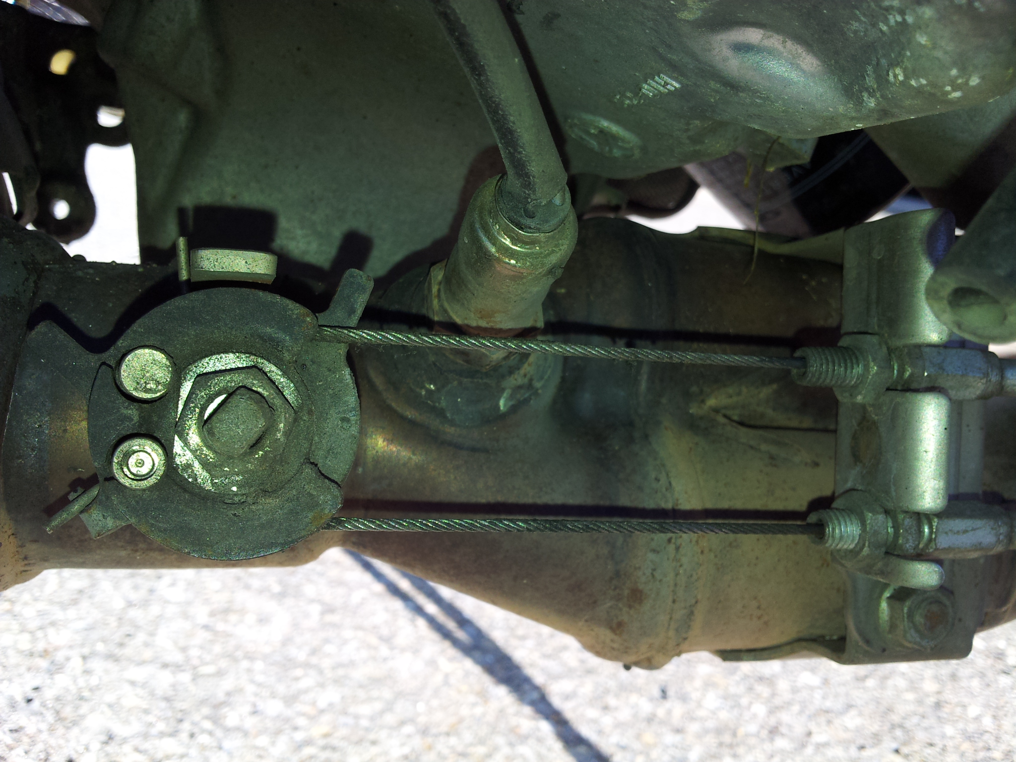

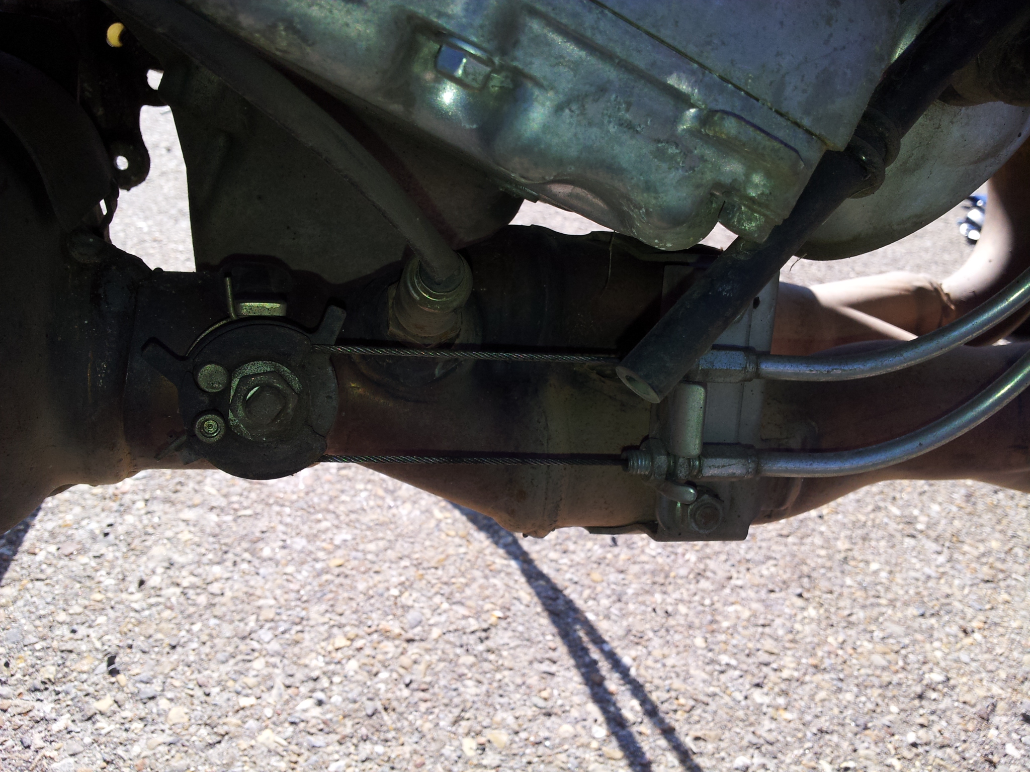

Sooo jetzt bin ich endlich dran :)
Aber, wie mache ich das mit der Auspuffklappe?
hat sich erledigt ! :)

Ich hab mal eine banale frage,
Nun habe ich meinen Krümmer angebaut. (Pics und Vid folgen)
Muss ich mein Moped neu abstimmen lassen, wegen eines Krümmerwechsels?
Lambda und Seilzüge habe ich beim neuen Krümmer übernommen.. deswegen gehe ich ja davon aus, dass die Lambda ja dennoch noch den rest Sauerstoff misst und ich somit, weder ein Leistungsloch noch irgendwelche andere Probleme habe.. oder?
