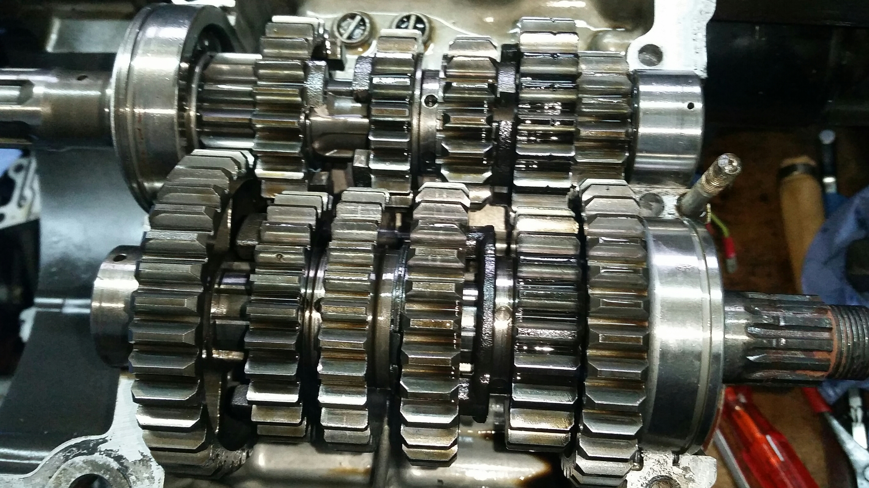

Hab ich gemacht.
Also für die 43000 Km sieht der Motor und das Getriebe noch sehr gut aus.
An den Zahnrädern und Wellen sind keine mit dem blosen Auge sichtbaren Abnutzungen zu sehen.
die Lager haben auch kein merkliches Spiel. Hab heute noch neuen Ölfilter, Motoröl und Dichtungsmasse ( bis 300Grad ) geholt.

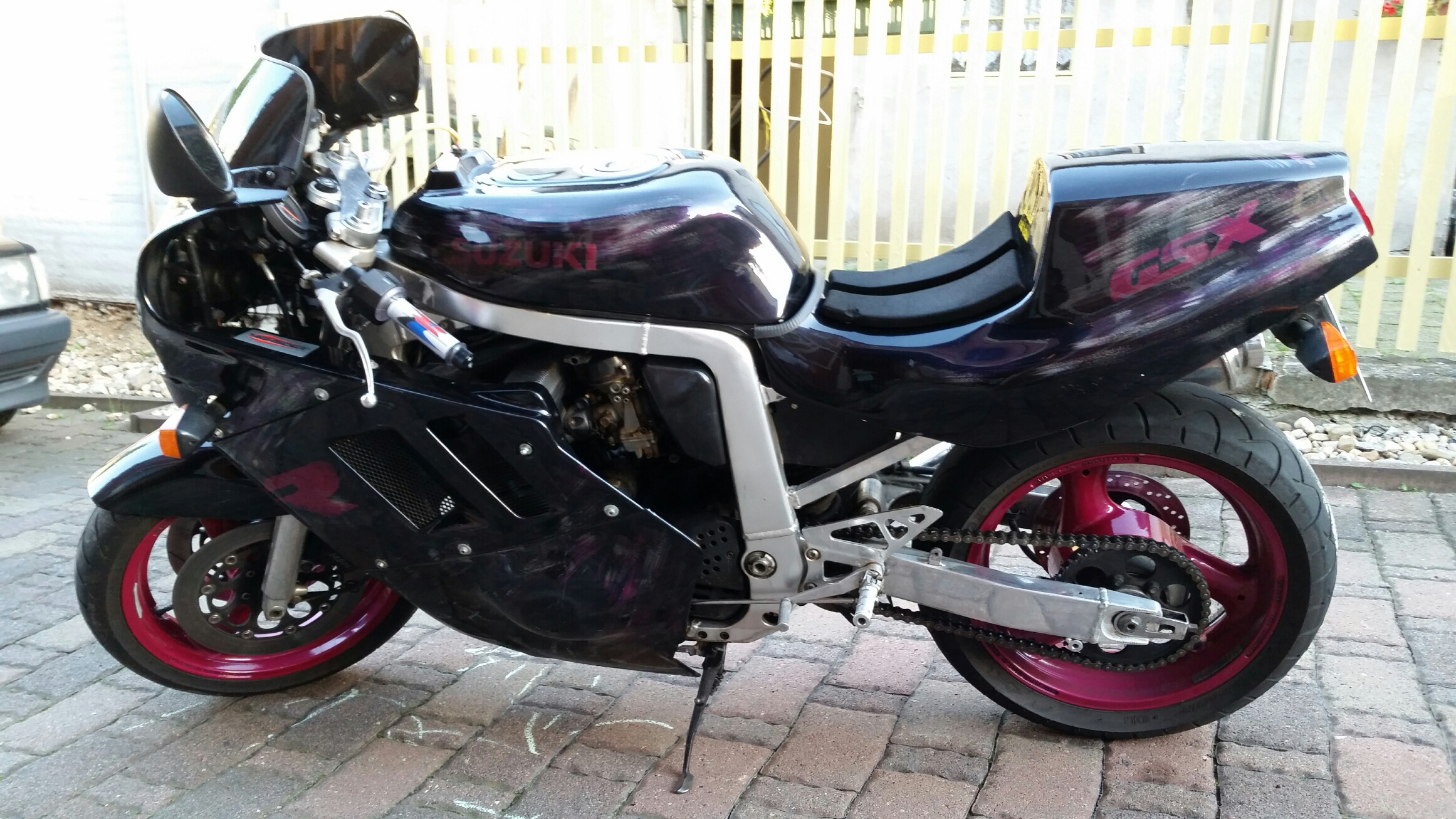

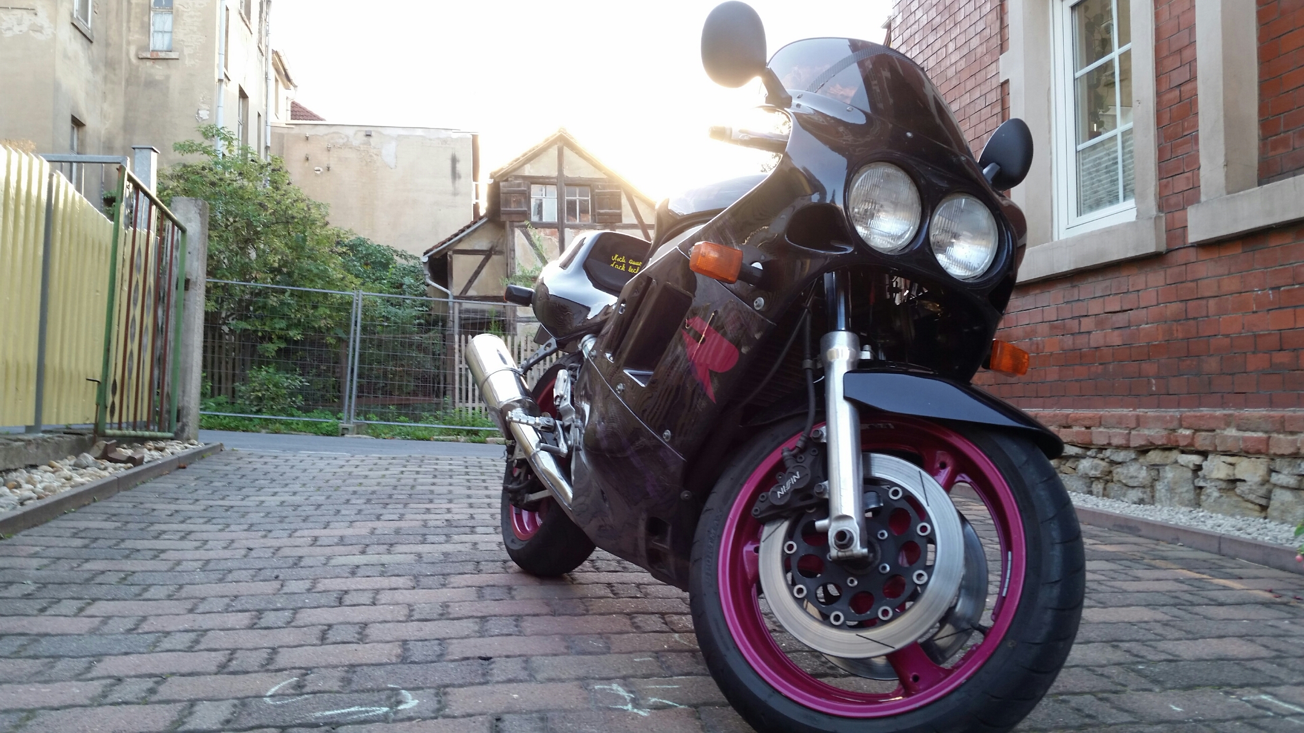

Mit dem Rechner gehts
Mein Moped.
:rolleyes:

Neee Schwarz und Rot.
Die kleine war schon so als ich sie gekauft hab.
Die Reifen werden vor der Nächsten Saison gewechselt und dabei werden die Felgen Rot Gepulvert.
Rest wird schwarz lackiert.

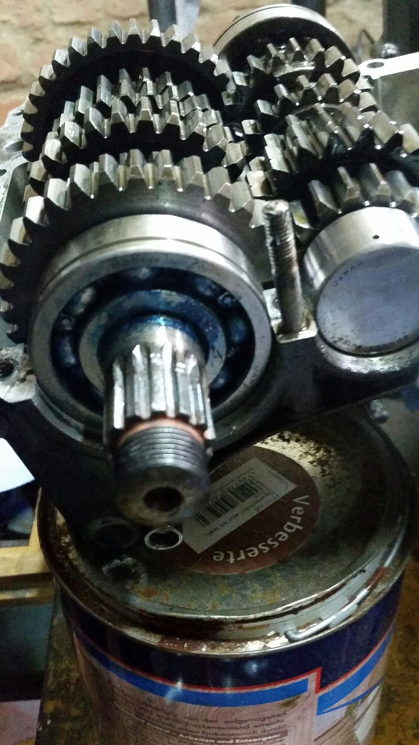

So Lager ist drin. Ich musste die Distanzhülse auftrennen. War festgegammelt. Brenner wollte auch nicht helfen.
Am Montag dreh und schleif ich mir eine Neue und schrumpf die dann wieder auf.

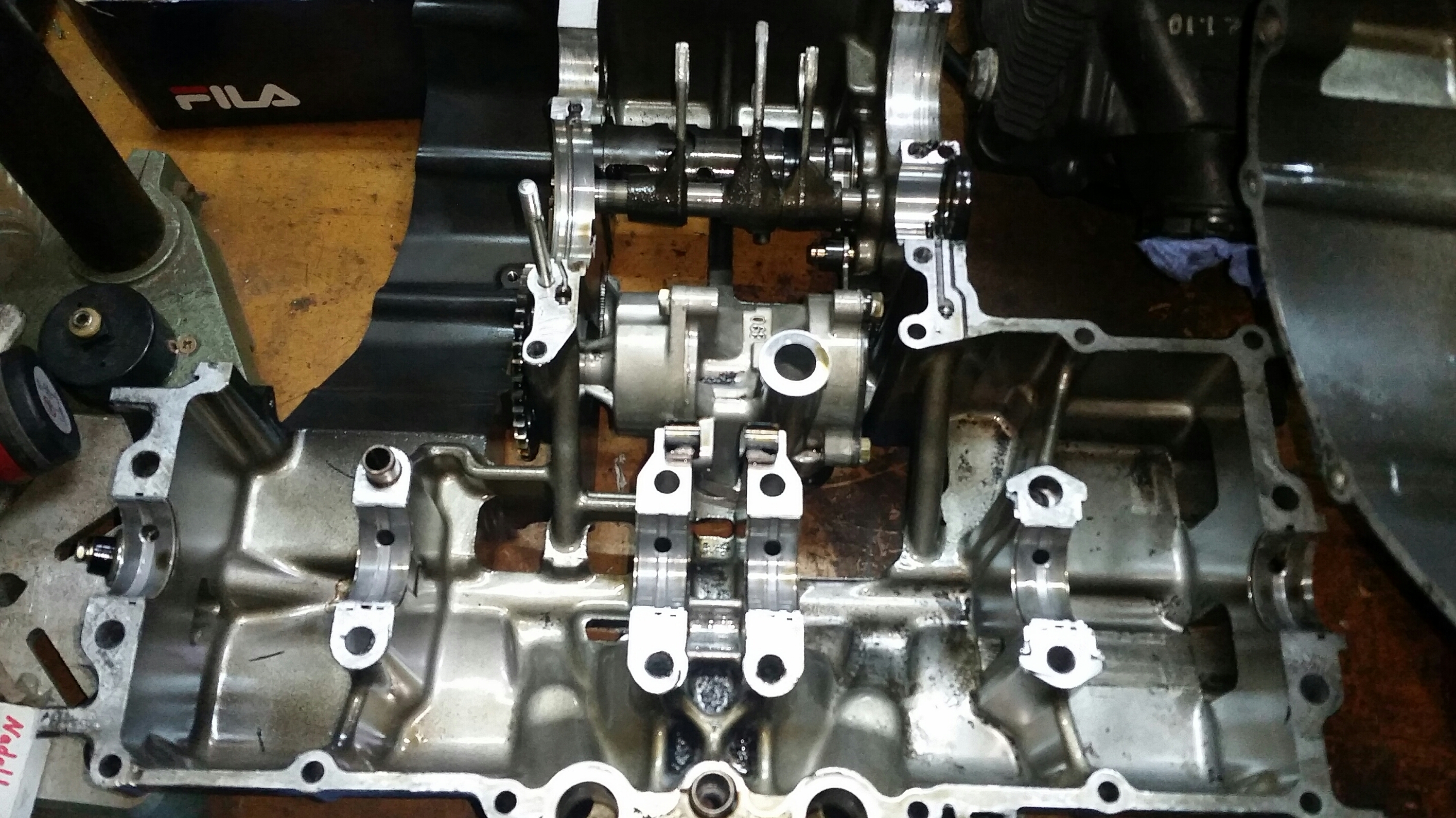

Die Motorhälften sind jetzt wieder zusammen.:D
Welle hat kein Spiel mehr!
Morgen Ölwanne wieder dran und den rest montieren.
Dann gehts ans sauber machen.( außen )
Nächste Woche will ich den Motor Lackieren.
