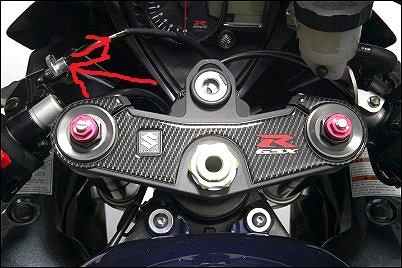

das selbe problem hatte ich auch mal gehabt...Löung war ganz easy...einfach das rädchen an der küplung zurückdrehen (richtung scheibe),
soweit, bis sie wieder die gänge richtig annimmt. klappt bestimmt ;)

Ja, ich würde auch einfach mal den Hebel einstellen. Bei meiner alten K1 ist das auch so ein Problemchen. Ein wenig zu falsch eingestellt und beim beschleunigen passiert nix.... ^^
