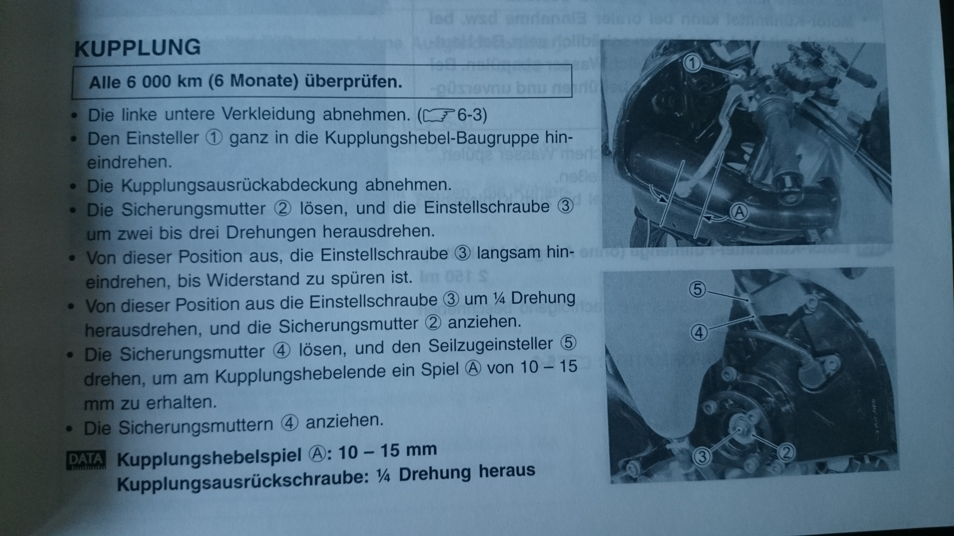

So wird es bei der 600er k1-3 gemacht. Sollte bei dir nicht viel anders sein Speedy
