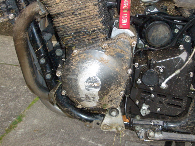

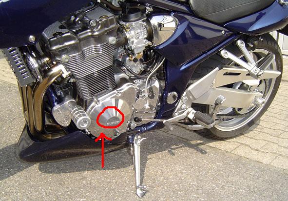

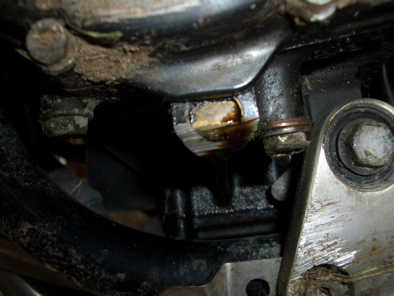

das hat nie und nimmer was mit der lima zu tun. s. bilder von meiner kaputten
es sei denn dass die lima neuerdings im ?lbad ihren dienst verrichtet :lol::lol:
auf dem ersten bild der deckel
und nummer 2 neben der halterung l?uft ?l aus, die lima sitzt weiter oben richtung vergaser (am ende des roten f?hnchens) wie jay schon geschrieben hat
