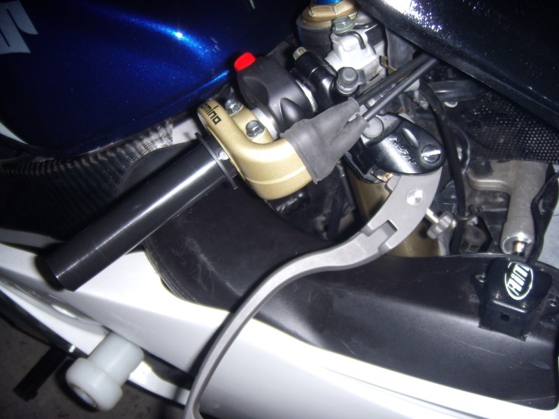

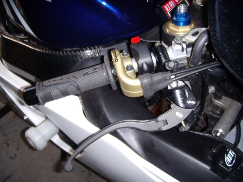

Hallo Leute,
habe nun einen Kurzhub verbaut und m?chte euch meine Erfahrungen kurz mitteilen!

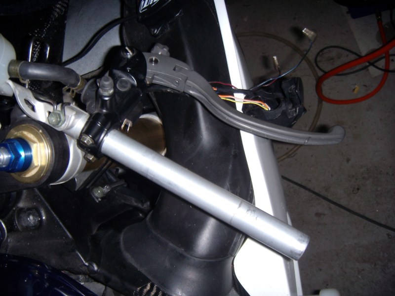

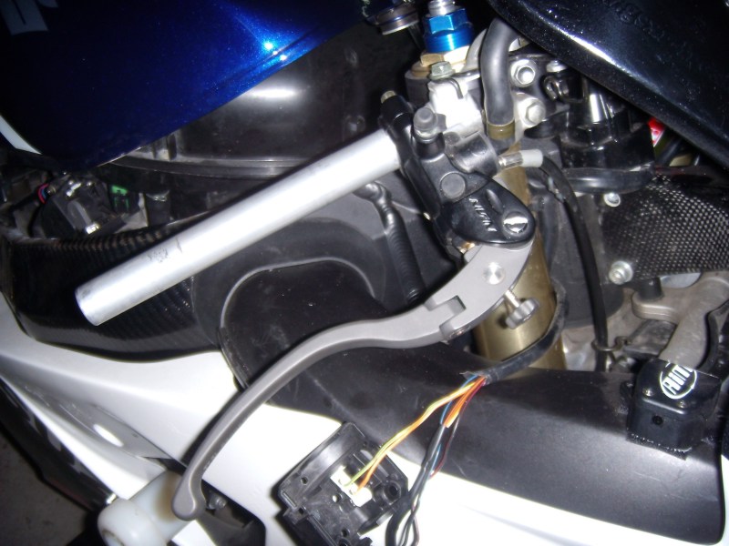

1: Alles abbauen! Probleme gibt es mit den Kabeln, diese sind als Kabelstrang richtung Motor verlegt. Da ich jetzt nicht die komplette Verkleidung und und und abbauen wollte, habe ich die Kabel sauber getrennt. Aber darauf achten, dass man sie so trennt, dass sie beim Zur?ckbauen wieder zusammen gemacht werden k?nnen!

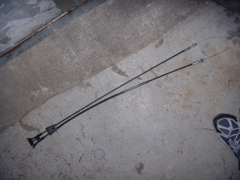

2: Bau der Z?ge. Es ist immer angeraten ?ffner- und Schliesserz?ge zu behalten. Es gibt zwar Leute, die meinen man kann auch nur mit einem ?ffnerzug fahren, ich habe mich aber doch f?r beide Z?ge entschieden.
die originalen Z?ge wollte ich nicht veraendern, passen aber so auch nicht an den Kurzhub!
Also habe ich in die Louise Kiste gegriffen und dort Gaszug Teile gekauft. Es gibt alles was man dort braucht!
Dann die Z?ge auf die richtige Laenge angepasst und zusammen gebaut.

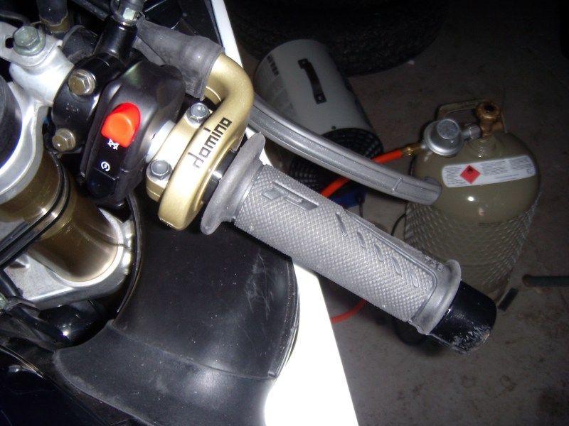

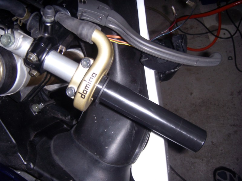

3. Kurzhub fest montiert und Z?ge eingehangen. Leider gibt es hier immer kleine Probleme. Z.B. hat pl?tzlich der Griff geklemmt, er wurde vom Lenkergewicht eingeklemmt! Also etwas nachgearbeitet!
4: Elektrick verbinden!
5: Griffgummis drauf und mit Draht sichern!
Hier ein paar Bilder!

Kann man so einen Kurzhubgasgriff ?berhaupt fahren?
Weil stell mir das ziemlich hart vor, wenn man jetz z.B 120PS+ auf ein bisschen Hub hat?!

nach ner eingew?hnung geht das ohne probleme.....so kurz sind die ja auch net und original ist ja eeeeewwwwwwwwiiiiiiiiiiiiiigggggggggggg lang.....
