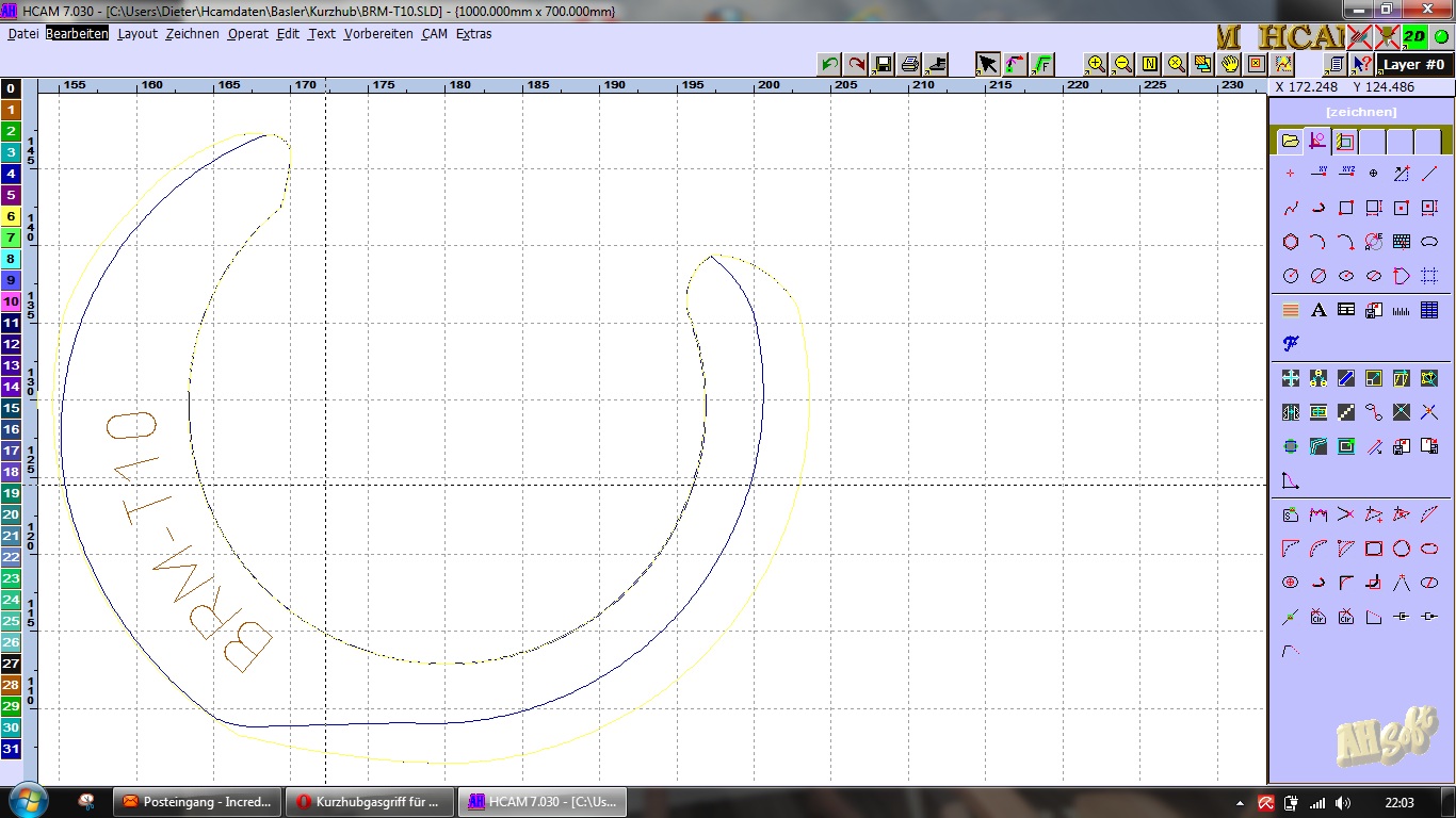

Ich fertige auf der Arbeit für diese Fa. Schwabenmax alle Kurzhubgasgriffadapter für die verschiedensten Moppeds.

Weist du ob am Gehäuse was geändert werden muss ? Und warum ist der Adapter auf der einen Seite so abgeschrägt ?
Gruß Alex
Im Gehäuse muß etwas mit dem Dremel weggemacht werden.
Der Adapter hat umlaufend eine Erhöhung um den Gaszug zu führen.
Die Seite des Rückzugseilzugs ist flach. Die Seite des eigentlichen Gaszuges hat erst einen sanften Einlauf, steigt dann relativ steil progessiv an um am steilsten Punkt des Exzenters wieder steil abzufallen.
Ich hänge mal ein Bild von einem Triumphadapter an. Den Suzukidatensatz habe ich leider nicht auf meinem Homerechner. Die gezeigte Kontur ist mit Fräseroffset ... aber ich denke man sieht worum es geht.

Den von dir gezeigten Adapter habe ich mir auch selbst anfertigen lassen und verbaut.
Funktioniert einwandfrei.
Extremiac
Solange der Innenradius der Klammer minimal kleiner ist wie der Aussenradius des Griffes, der Übergang zwischen Seilzughalterung und Klammer schön soft gestaltet ist damit das Kabel nicht aufspleist und es eine erhöhte Kabelführung gibt ... kann sich der Gaszug auch nicht verkeilen. Alles andere ist eine Zeitbombe. Sprich eine Frage der Zeit bis es klemmt.

Auf einer Drehmaschine ist so ein Teil praktisch nicht herzustellen. Selbst dann nicht wenn du eine Achse mit angetriebenem Werzeug hast.
Das Teil muß auf einer Hochgeschwindigkeitsfräsmaschine (wenig Spandruck) und einer Vakuumspannplatte gefräst werden.
