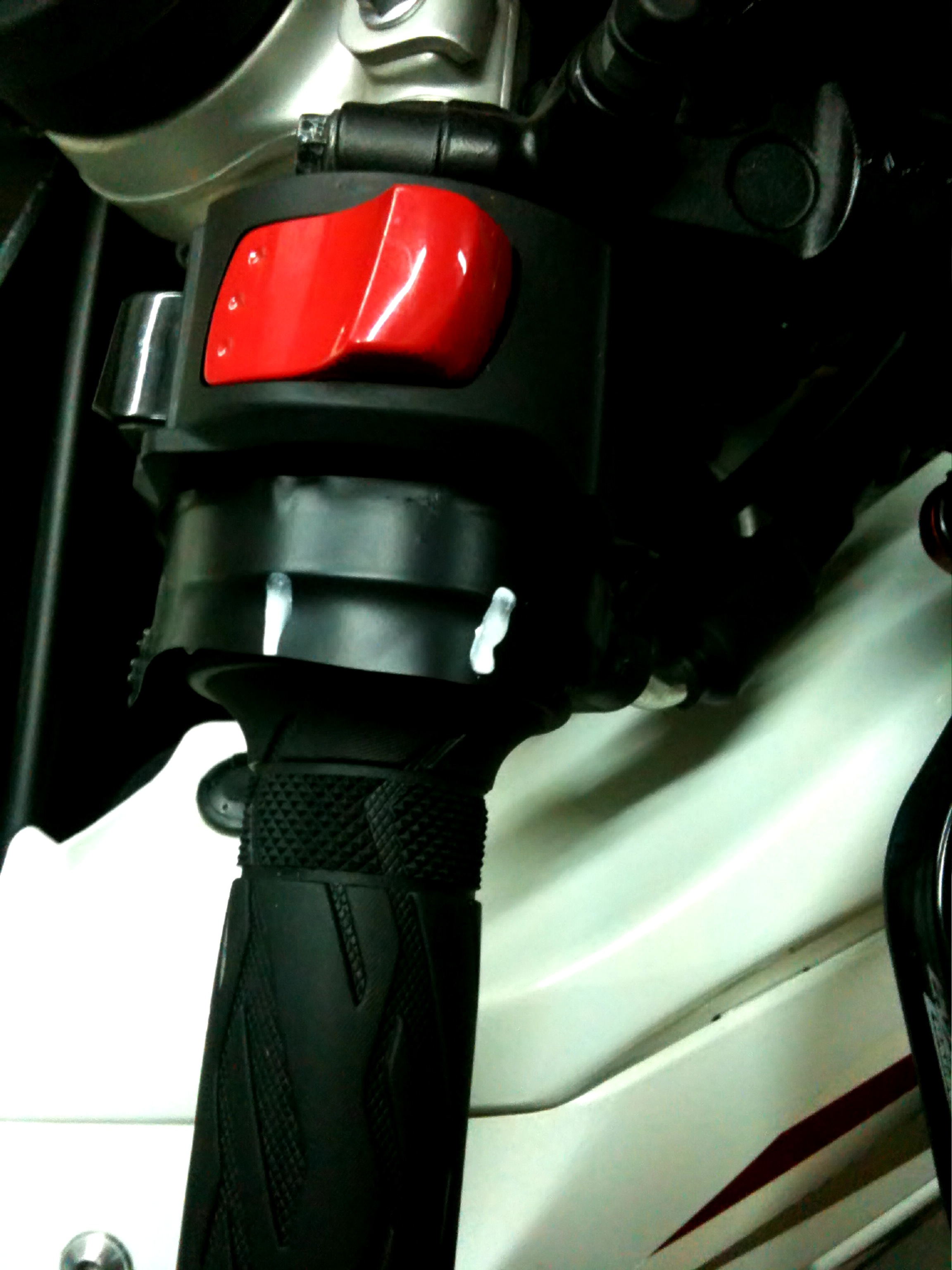

hier mal ein bild! schaut nach extreme wenig aus, ist aber richtig gut gemacht!

Das sieht aber wirklich nach wenig aus :D Ich nehme mal an, dass der Gasgriff da jetzt auch etwas schwerer geht, oder?
Patrick_1984
Patrick_1984
13.02.2010
270
Kreis Recklinghausen
Ducati Panigale 1199
Nein schwerer geht da garnix. Wieso sollte es auch?
Starfish
Starfish
24.10.2010
205
Leipzig, Germany, Germany
Suzuki GSX-R 600 K6
Wenn der Weg kürzer wird, hätte ich mir vorstellen können, dass der Gasgriff insgesamt etwas schwergängiger wird, um die Dosierbarkeit zu gewährleisten. Aber wenn das nicht der Fall ist, ist ja auch gut ;)
