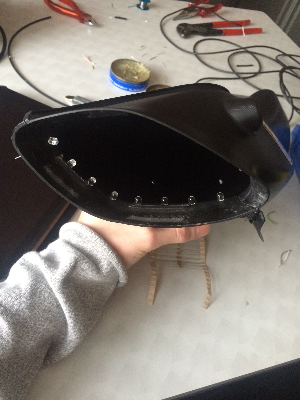

Dann kam ich auf die Idee, direkt hinter den Gittern der Ram-Air Kanäle einzelne LEDs einzusetzen, die das ganze dann erhellen und nur wenig sichtbar von vorne sind. Das ganze hab ich dann auch erstmal umgesetzt:
Es sind auf jeder Seite 8 LEDs mit jeweils einem Abstand von 2cm zueinander. Anschließend wurde das ganze mit den passenden Widerständen gelötet:
Zu guter letzt wurde alle noch schön isoliert und vor möglichen Wassereinwirkungen geschützt. ;)

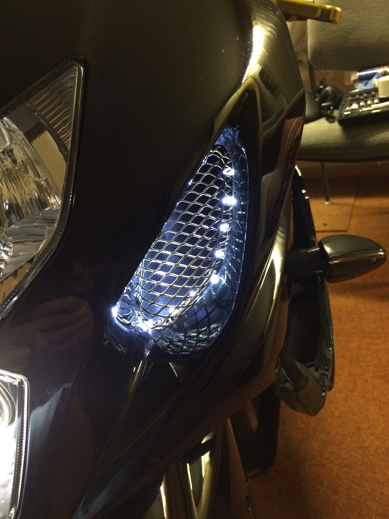

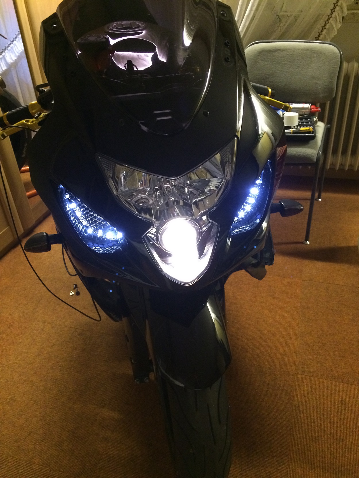

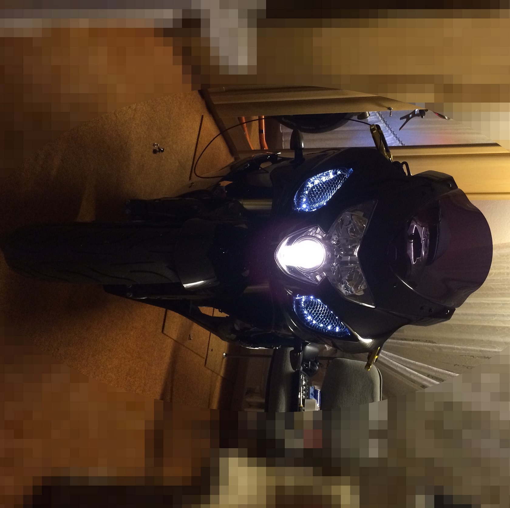

Den Strom zapf ich vom Standlicht ab, welches Dauer-Plus beim einschalten der Zündung abgibt. Ich habe das ganze auf den folgenden Bildern erst einmal provisorisch angeschlossen, also nicht wundern. Was noch kommen wird ist eine extra Sicherung, dass falls mal was den Geistaufgibt, nicht gleich die Karre lahmgelegt ist und zusätzlich soll noch ein separater, kleiner On/Off Schalter verbaut werden... kann man sich bestimmt denken warum :D
Auf den Fotos ist es meiner Meinung nach sehr schön zu erkennen, jedoch ein wenig überbelichtet. Die LEDs erfüllen dabei einen rein optischen Zweck, sie leuchten also nicht die Straße aus. Man könnte also sagen, dass sie der Sicherheit dienen, da man so besser wahrgenommen werden kann. :D
Die Stand-, Abblend- und Fernlichtbirnen werde ich noch gegen die BlueVision Lampen von Phillips tauschen, dann ist alles farblich soweit abgestimmt :p

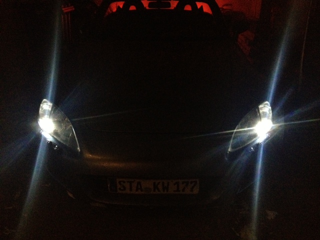

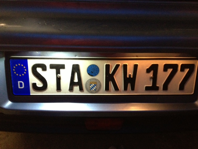

Also als Kennzeichenbeleuchtung von meinem S2000 hatte ich damals die hier:
http://www.ebay.de/itm/LED-8-SMD-W5..._Autoteile&hash=item3a7b5a5bc6#ht_2291wt_1021
Sah dann im direkten Vergleich so aus (Bild) das würde mir gefallen. Theoretisch musste das ja gehen wenn man die LED in Standlichtbirnen-Werten nimmt, oder?
LINKS LED - Rechts die Standart-Gelbbirne
EDIT: Standlicht LEDs vom Honda (so sahen die Standlichter LEDs aus)
