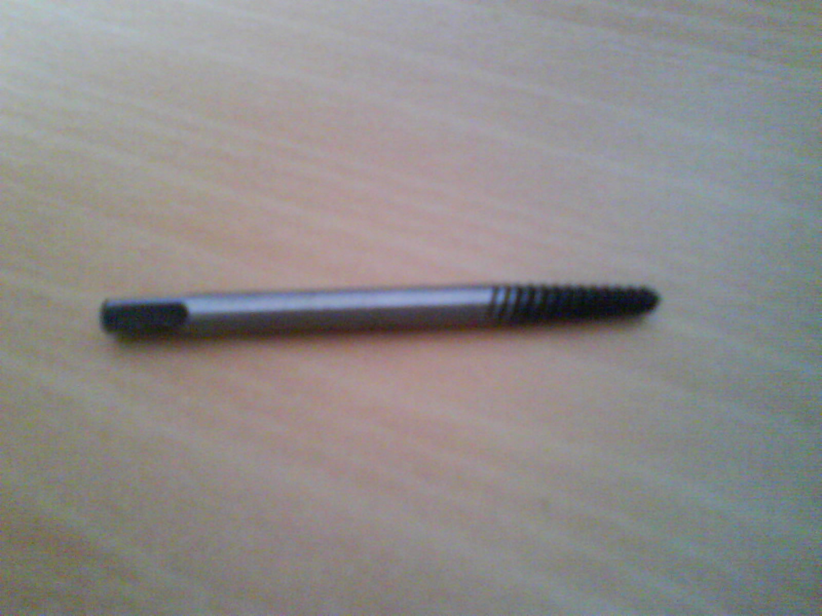

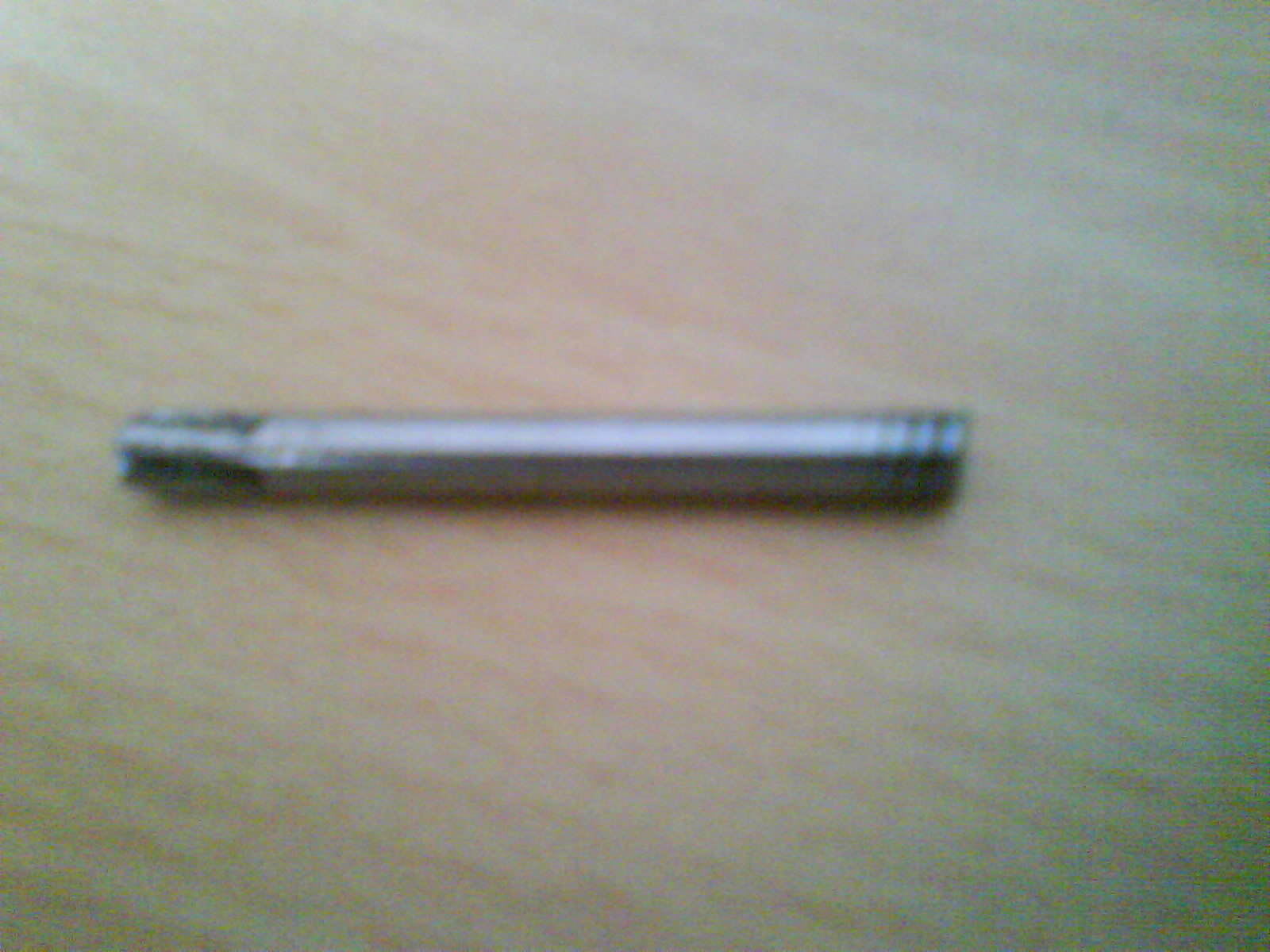

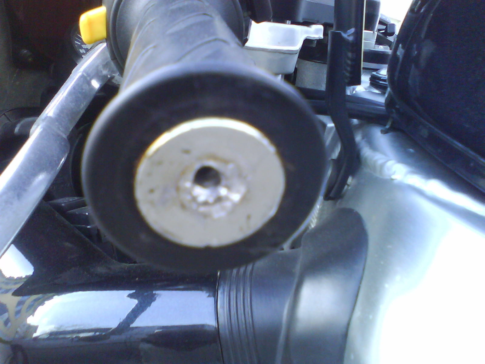

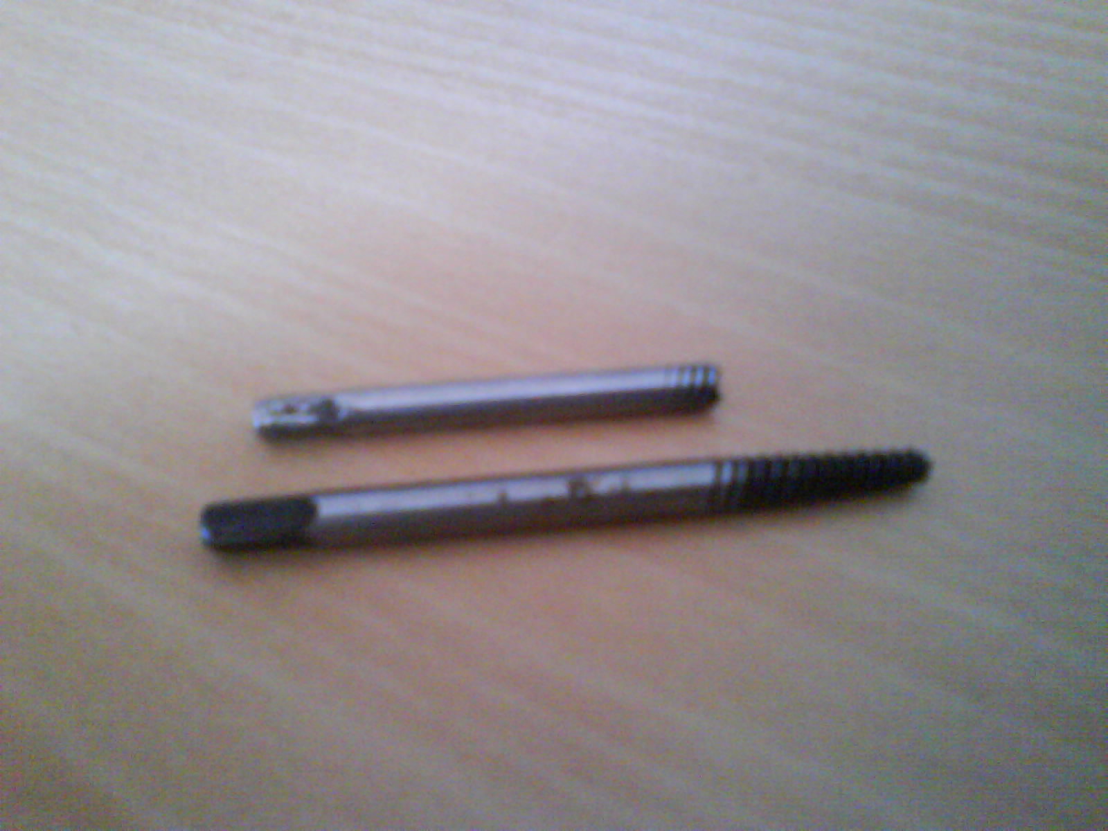

ich weiss, mein thread ist bisschen ?lter aber ich wollte euch berichten was mir beim reusdrehen der besagten abgebrochenen schraube passiert ist.
also ich hab mir bei onkel louis das "problems?seset" besorgt.
http://www.louis.de/_3065dafc09958b...le_context=detail&artnr_gr=10003942&anzeige=0
die schraube auf der rechten seite, wo das lenkergewicht dran war, lie? sich mehr oder weniger problemlos rausdrehen. ich war schon FASST begeistert, k?nne man sagen.
das lustige fing dann auf der anderen seite des lenkers (n?mlich links :D) ich habe die abgebrochene schraube angeborrt, die spezialschraube aus dem Louis-set reingeschraubt. auf einmal musst ich feststellen, dass eine helfte der "wunderschraube" aus dem set immer noch im lenker steckt und die andere helfte in meiner zange. sprich...DIESE VERFI**** SCHRAUBE IST AUCH ABGEBROCHEN!!!!:eek::eek: ich k?nnte ausrasten!!!:wallbash::wallbash: so was darf doch nicht passieren!!
ich dachte mir nur: "toll, das louis wieder so ein schei? verkauft ist ja mehr als klar!!!" die einzige l?sung die mir blieb, war den ganzen misst auszubohren. leider erwies sich die "probleml?serschraube" doch als bisschen h?rter als die normale (was ja irgendwie logisch ist, aber das f?hrt mich zu der frage, wie kann sie dann abbrechen?!?!?!) mir ist der bohrer bisschen verrutscht, und hab das loch bisschen schief gebort.
ich bin jetzt am verzweifeln, ich hab irgedwie GAR KEIN BOCK MEHR:p?h
jetzt noch 2 fragen an euch.
erstens. sollte ich deswegen louis mal anschreiben?? ich meine, das ist doch nicht normal oder?? das set sollte mein problem doch l?sen und es nicht verschlimmern!! kann ich mir von denen irgendetwas erhoffen oder h?r ich nur "pech gebabt!!"
meine andere frage, vieleicht hat einer von euch irgenwo noch den linken lenkerstummel zu hause rumliegen?? oder vieleicht sogar beide?? :help2:
bilder im anhang...
Na da haste ja echt mist gebaut. Wenn du das richtige Werkzeug benutzt h?ttest w?re dir das erspart geblieben. Du hast das ganze halt etwas verkanntet und dann bricht alles ab. Besser gleich ausbohren die Schraube und das Gewinde nachschneiden mit dem richtigen Werkzeug. Und gut ist.:D
donkaroll
donkaroll
15.05.2008
183
München
Gsx-R 750 K5
....da hat wohl jemand 2 linke haende?!?! :p gorby hat total recht: Besser gleich ausbohren die Schraube und das Gewinde nachschneiden mit dem richtigen Werkzeug. Und gut ist.
diese notl?sekits taugen alle nix-macht das ganze nur noch schlimmer!!!
viel erfolg!
