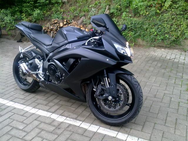

Moin zusammen,
kennt jemand die Lenkererhöhung von AB-M oder TRW? Damit kann man die Stummellenker um ca. 4-6CM höher legen.
Die Frage ist: kann man anschliessend noch lenken? D.h. passt der Bremsflüssigkeitsbehälter dann noch oder kann man den anderweitig versetzen?
Wer hat so einen Umbau schon mal gemacht? Wie fährt sich die Gixxer dann? Ist ne prima Gelegenheit Stahlflexleitungen zu verlegen ;-)?
Danke vorab und beste Grüße
Reinhold
Hier meine Suzi :-)
