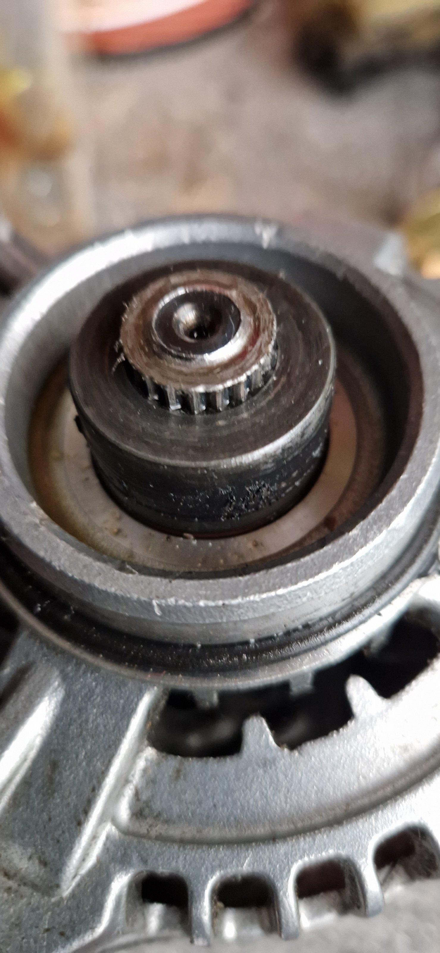

Moin brauche dringend einen Rat. Gebraucht lima eingebaut hat auch erst geladen 14 -14.8 VOLT an der Batterie nach 5 min kamm keine Spannung mehr an. Ausgebaut unursache eventuell gefunden. Siehe Bilder

für mich sieht es aus, als sei der Lagerkäfig des Lagers gebrochen, inclusive Achse.
Ist das so, machen sich auch die Kugeln auf den Weg nach innen, Richtung Getriebe.
Kommt was davon zwischen die Zähne, brechen diese schnell.
Man findet das dann an der Ölablassschraube, am Magneten.

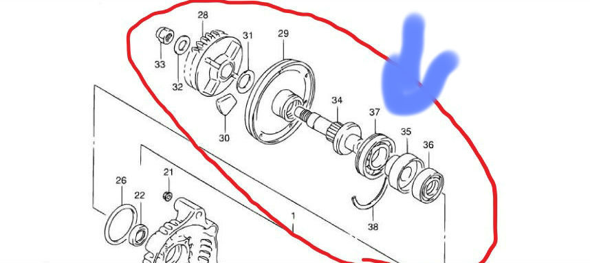

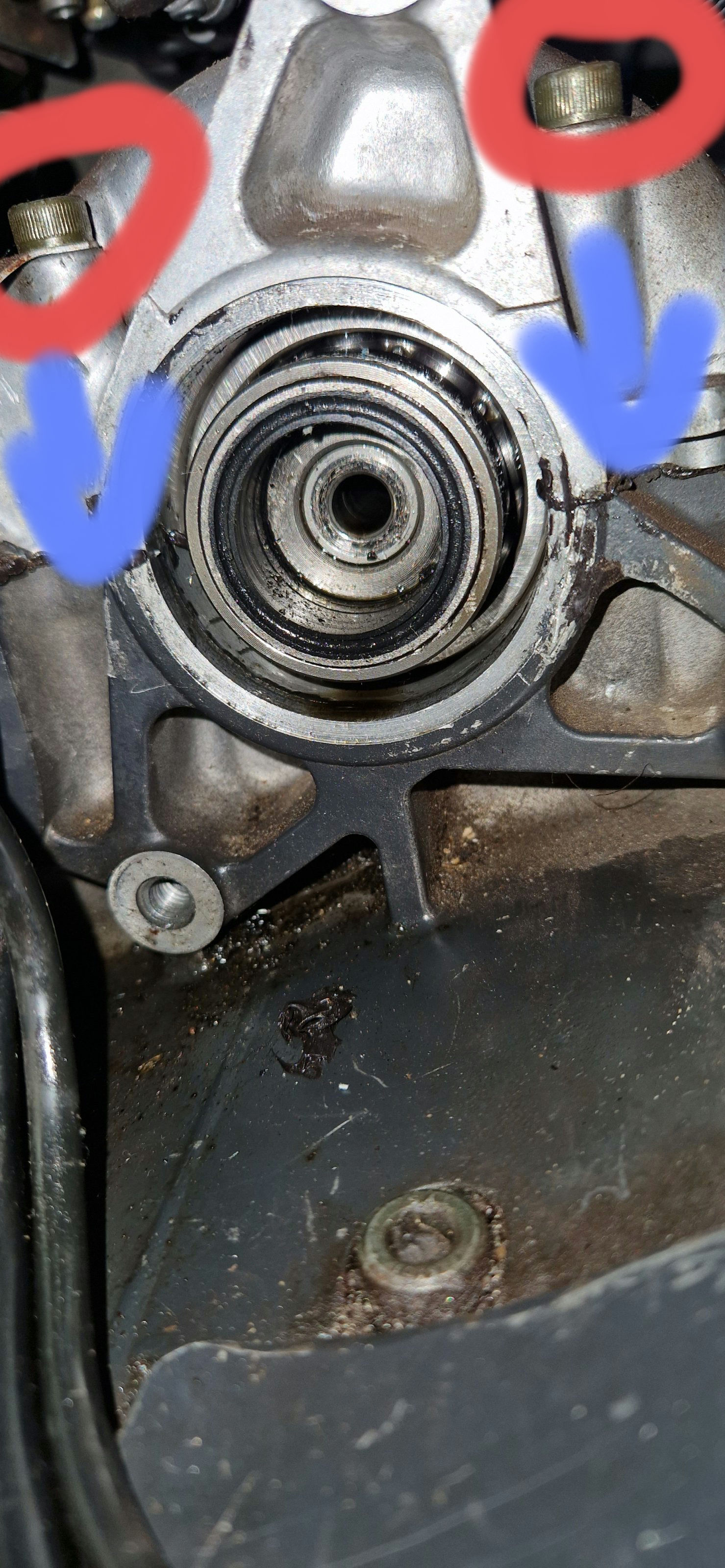

Siehe beim 1 Bild wenn man dort die Schrauben löst und den Deckel abnimt kommt man an das Lager ran? Oder hat jemand ein Bild (repanleitung wie das aussieht )

So wie das aussieht, hat es dir die Mitmehmerwelle deiner Lichtmaschine zerbröselt.
Um an diese zu gelangen, muss zuerst die Verkleidung, Vergaserbank und Luftfilterkasten entfernt werden. Am allerbesten wäre es, den Kompletten Motor auszubauen.
Um an die Welle zu kommen, muß der Deckel, oberhalb des Getriebes entfernt werden.
Siehe dein Bild
Die Schrauben oberhalb (rote Kennzeichnung) alle weg.
Dann kannst du den Deckel abnehmen.
Dann siehst du den Schaden.
Die Lichtmaschinenaufnahme sieht normalerweise so aus.
Weiß jetzt nicht, was so eine Welle kostet, oder ob es nicht besser ist, sich nach einem anderen gebrauchten Motor umzusehen.

Bild ist ja die lima zu sehen bräuchte ein Bild wo die reinkommt wenn der Deckel weg ist

Woher soll so ein Bild kommen? Baut bestimmt keiner seinen Bock auseinander um dir Ratschläge zu geben. :wallbash:
Unter dem Deckel sind 2 Zahnräder zu sehen. Linke Seite für den Anlasser, Rechte seite für die Lima.
Mehr Bilder gibt´s nicht.

Das Bild hilft schon danke

Was mich an sich an dieser Sache etwas krübeln läßt, ist der Zustand des Kugellagers.
Es sieht auf deinem Bild so aus als ob der Käfig gebrochen wäre.
Aber wie bricht ein Käfig eines solchen kaum belasteten Lagers, welches auch noch im Öl läuft.

Um das Lager würde mir weniger Sorgen machen. Dies sieht noch gut aus.
Da hat irgendwas Blockiert und die Lima an der Antriebswelle gerieben, so dass sich die Enden verschweißt haben.
Demnach müsste es am Verbindungungsstück geglüht haben.

Auf seinem Bild oben seht es aus, als ob unten die Kugeln rausgefallen wären und die innere Lagerschale auf der äusseren aufliegt.
Dann wäre auch noch ein dahinterliegendes Stützlager, im Motor, bzw., dessen Sitz im Motorgehäuse beschädigt, was sehr übel wäre.
Vielleicht ist es auch nur eine optische Täuschung, da es schräg von oben aufgenommen wurde.
Genauer betrachtet scheint die Achse der LM aus der Verzahnung getrennt worden zu sein um dann durchgedreht zu haben.
Nur wie soll sich die Achse der LM so verschieben können ?
Ohne einen kapitalen Lagerschaden, oder Achschaden, wo auch immer, wirkt das sehr seltsam.
Die Sache ist ja kaum belastet, gut geölt, sollte das so ziemlich das letzte sein was kaputt geht.

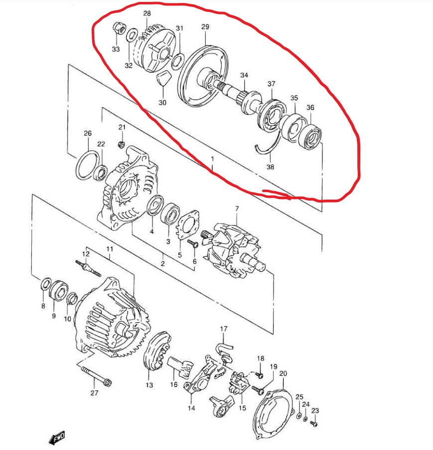

Nein, das Teil was du siehst ist die Kupplung (Nr 35) und der Mitnehmer (Nr 36) steckt noch auf der Lima.Lima_1_1.jpg

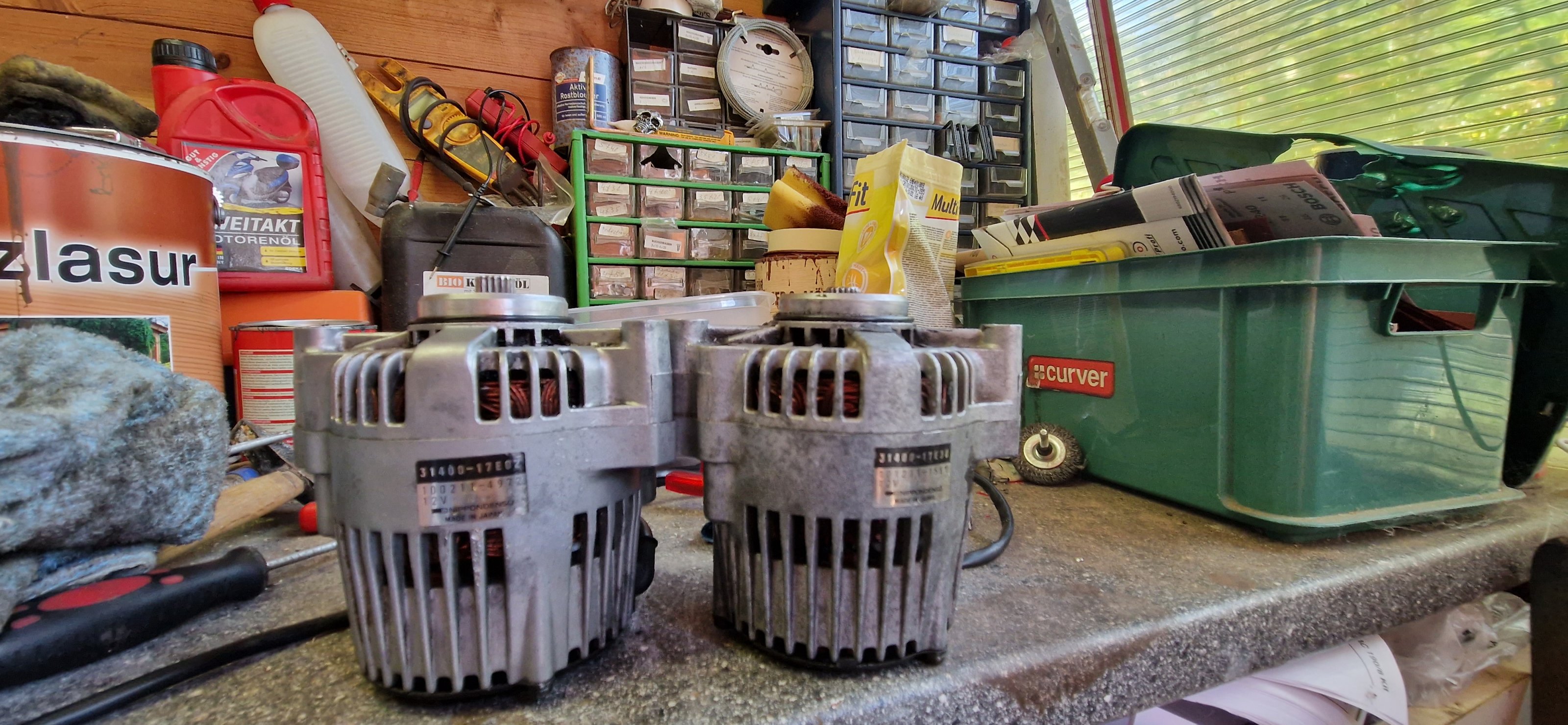

Mal Bilder von der alten lima und der neuen

Ja, man sieht es nicht richtig, aber die ET Nummer scheint verschieden zu sein und damit die Achse zu kurz.

Links neue rechts alte die welle bei der alten ist nicht so hoch wie bei der neuen

Axialer Druck auf das Lager ?
Ich das Lager noch ganz oder fehlen unten Kugeln ?
