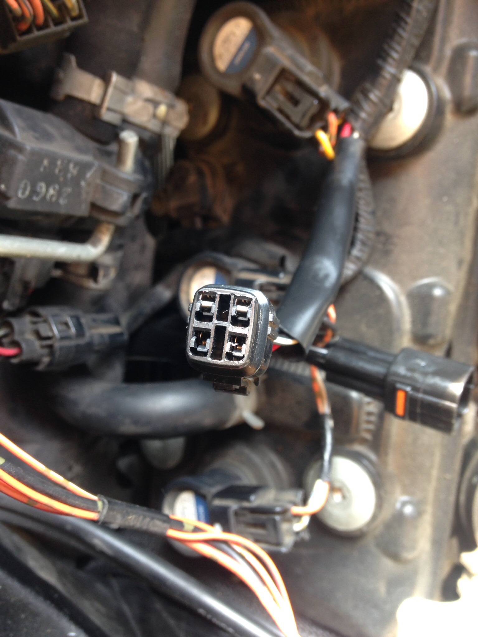

Weiß jemand wo man ein solchen Stecker herbekommt das ist der 2te Stecker am Regler ?Beim freundlichen gibt es nur den kompletten Kabelstrang image.jpg

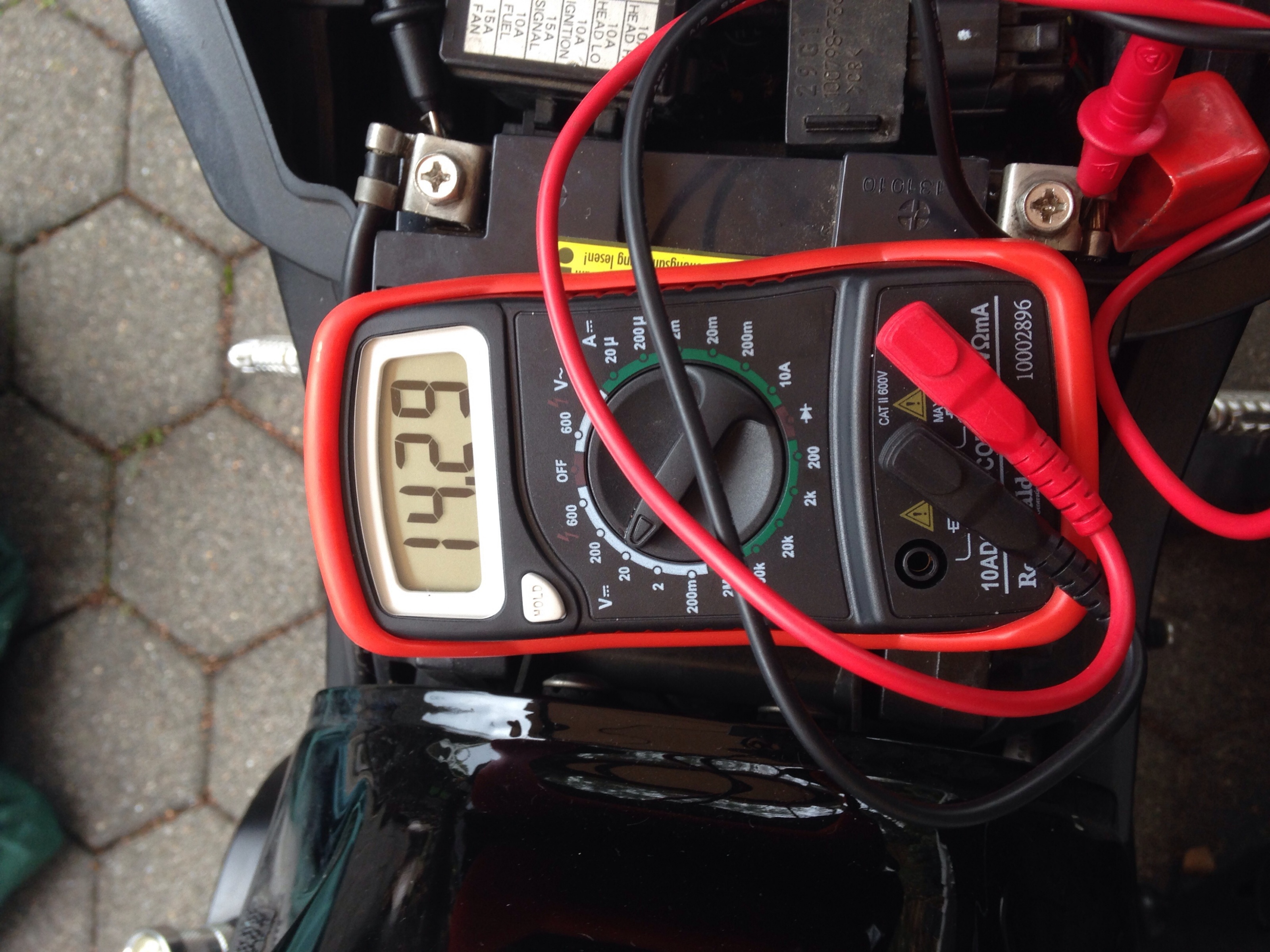

Hallo Leute , habe nun Lima und Regler neu drinne.Man siehe da es funktioniert image.jpg Ich werde in den nächsten Tagen dann noch den Regler woanders platzieren und ein Voltmeter installieren damit ich immer weiß das genug bei der Batterie ankommt.Danke für eure Hilfe:)

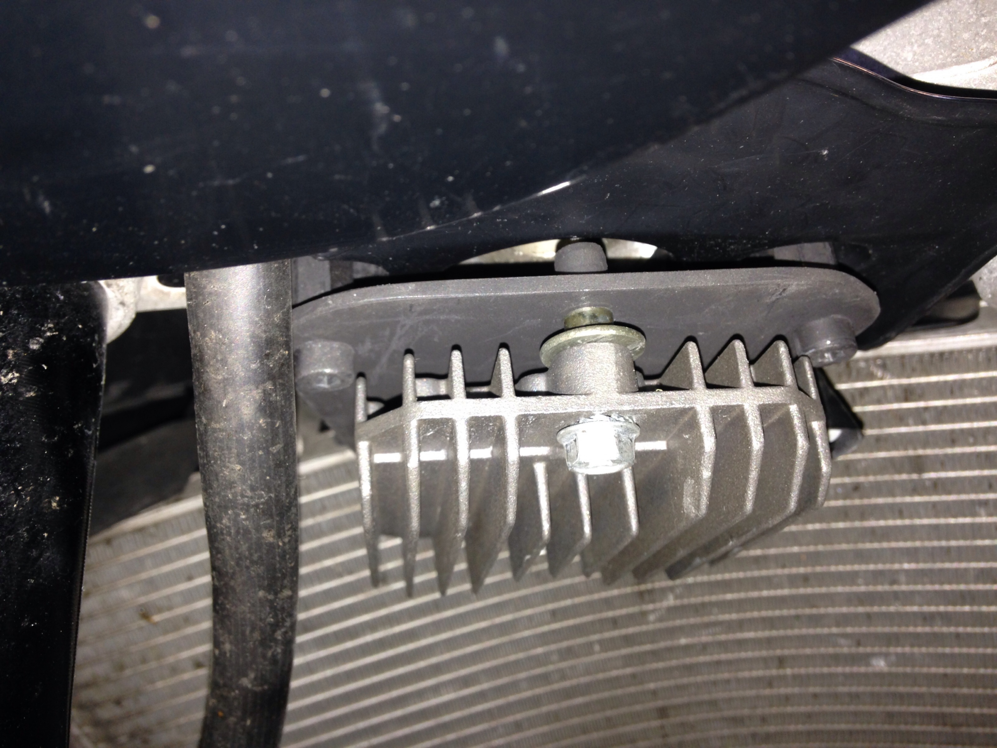

Hallo Leute ich habe mich auch dazu entschlossen den Regler zu versetzen.Und zwar am Lenkradholm .Hier mal ein Bild image.jpgimage.jpg
Bildhauer
Bildhauer
23.03.2014
918
Oberhausen
GsxR 750 K1/ KTM 620
Sieht doch klasse aus :)

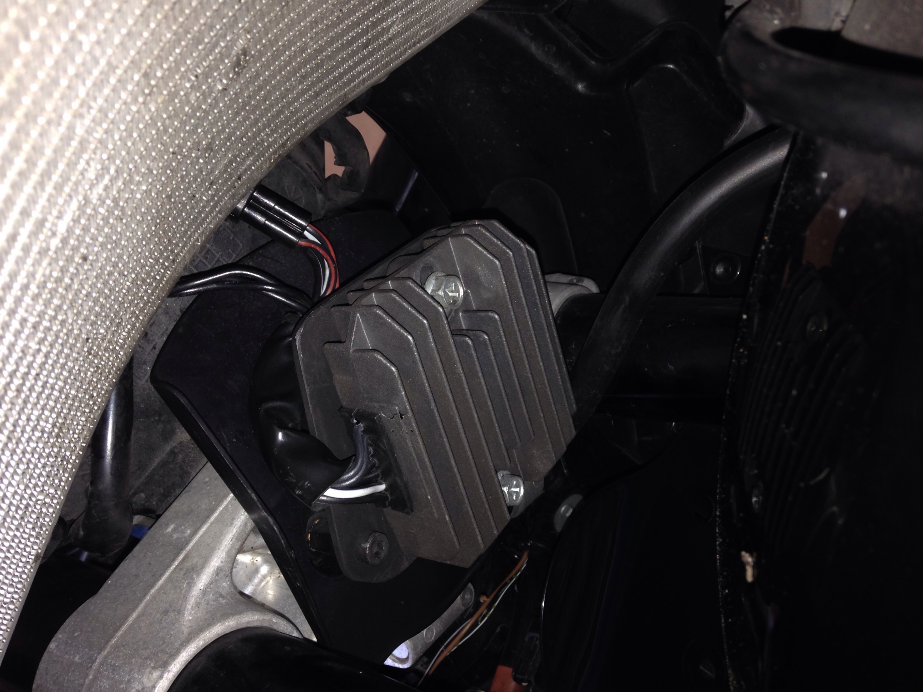

Bei mir ist wohl das selbe Problem mit dem limaregler
Wer kann mir ein Bild von dem Regler schicken wo der liegt
Horchmaster
Horchmaster
01.12.2015
475
Heinsberg
-GSX_R 600 K7
Hinter dem kühler über dem Abgaskrümmer , das Teil mit den Kühlrippen..setzen den woanders hin besser gestern wie heute [emoji23][emoji1533]
sambron1
sambron1
30.08.2015
22
süpplingen
-suzuki gsx750r.
Limaregler
Danke habe das Teil gefunden sitzt bei mit hinten über dem stoßdämpfer
