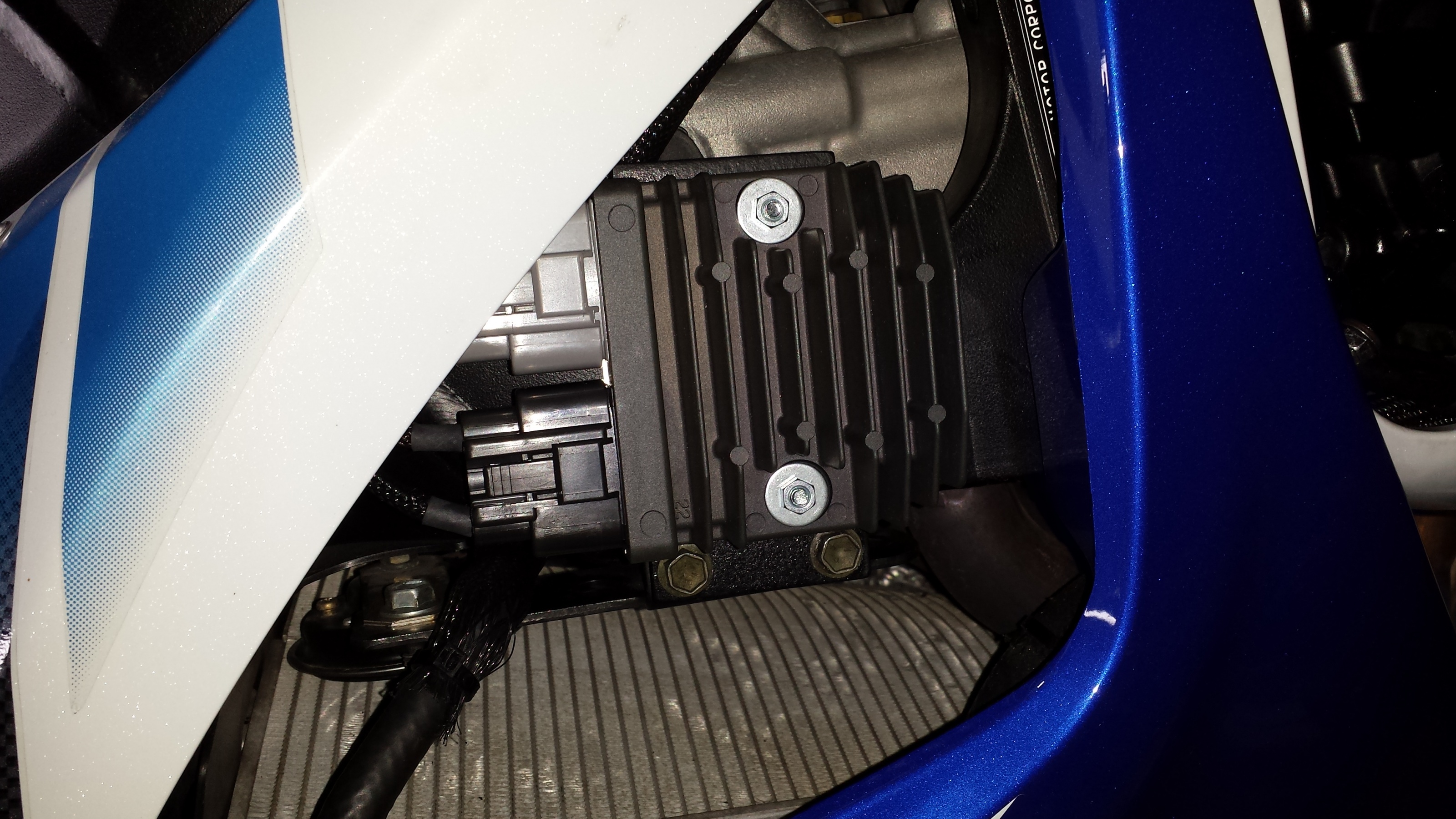

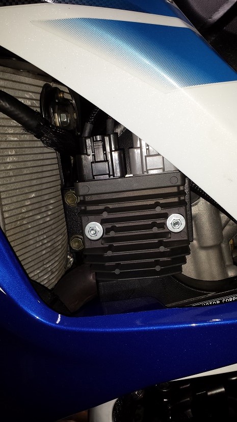

Danke dafür, meine Frage allerdings ist wie lange die Kabel die Bewegung mitmachen ?
Ps: die Maße der adapterplatte fehlen ;)
Bram
Bram
07.07.2013
298
Chemnitz
GSX-R 1000 L0
Da die Kabel durch das lösen vom Haupt-Kabelstrang jetzt lang genug sind, kann man diese ziemlich bequem so verlegen, dass sie keiner großen Belastung ausgesetzt sind. Das ganze geht sowohl links und rechts der Lenkkopfaufnahme oder auch eins links und eins rechts vorbei.
Da ich die Maße leider nicht mehr im Kopf hatte, habe ich auf das jeweilige Stichmaß verwiesen. Kann man recht schnell nach messen - - > Abstand der Löcher des Reglers und Abstand der Löcher an der Gabelbrücke.

Ok danke, werde es nach deiner Anleitung nächste Woche wenn ich das Bike wieder habe ausprobieren..

Sooo habe eben mal fix die Platte gemessen.
Maße : 110x95x10mm
Die Stichmaße der Löcher könnt ihr wie beschrieben selbst einfach nach messen.
Mfg Bram

Ich habe meinen Regler aus "Angst" vor der Schmelzung abgebaut und nach Anleitung von Bram verlegt, war ein wenig knifflig aber hat funktioniert und bin froh. Die Anleitung von bram war top.
Mein Regler wies zwar keinerlei Beschädigungen und/oder Wölbungen auf, aber jetzt bin ich dann wohl auf der sicheren Seite dass da nie etwas passieren sollte.
Mein Dank an dieser Stelle gilt bram, sowohl für die Platte als auch für die super Anleitung.
