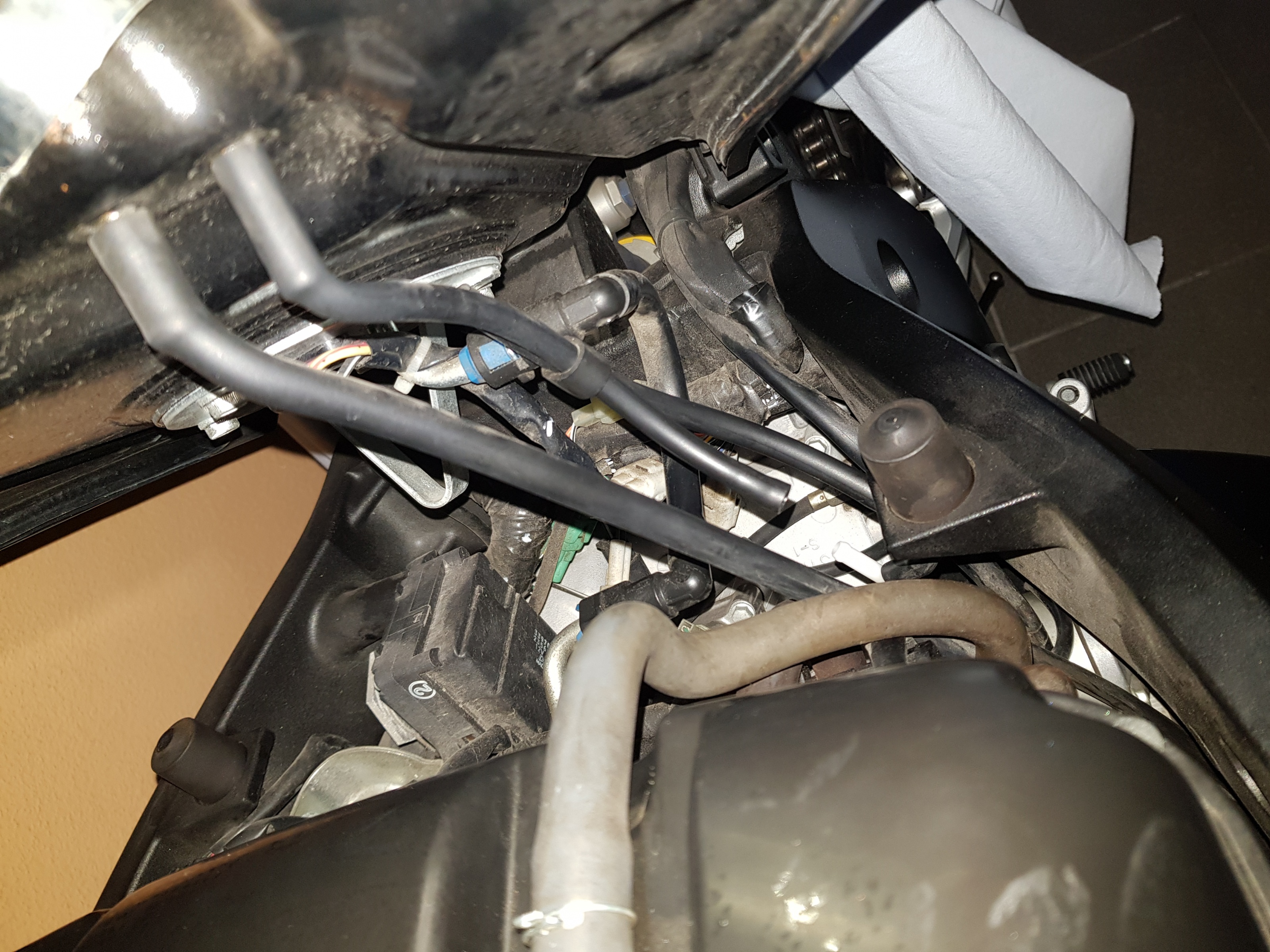

Habe ein ähnliches Problem...sag mal BodyK: bei dir enden unten an der Verkleidung auch zwei Schläuche? Wo führen die hin?? Kann einer mal schauen...mir erschließt sich die Herkunft des schlauchet hier einfach nicht

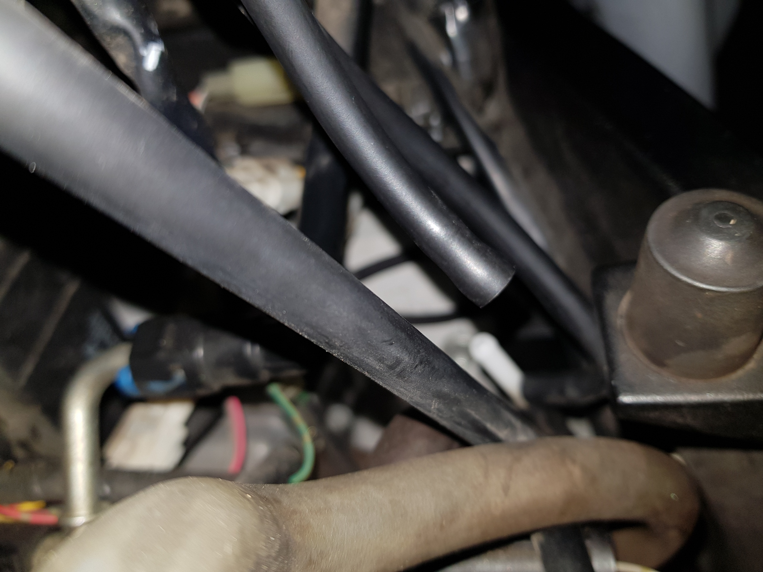

Also bei mir kommen 2 Schläuche vom Tank. Ein dicker und ein dünner. Die gehen dann beide bis nach unten raus. Bei dem dünnen allerdings kommt dann ein T-Stück wo nochmal einer abgeht der dann bei mir einfach da bei der Kette auftaucht, wo ich nicht weiß wo der hinkommt...

Allem Anschein nach haben wa das Problem gelöst. Der kurze Schlauch vom T-Stück endet in der Gummischlaufe oben an den beiden Anschlusspunkten des Tanks...er hängt da also nur und dient quasi als zusätzlicher Entlüftungsschlauch

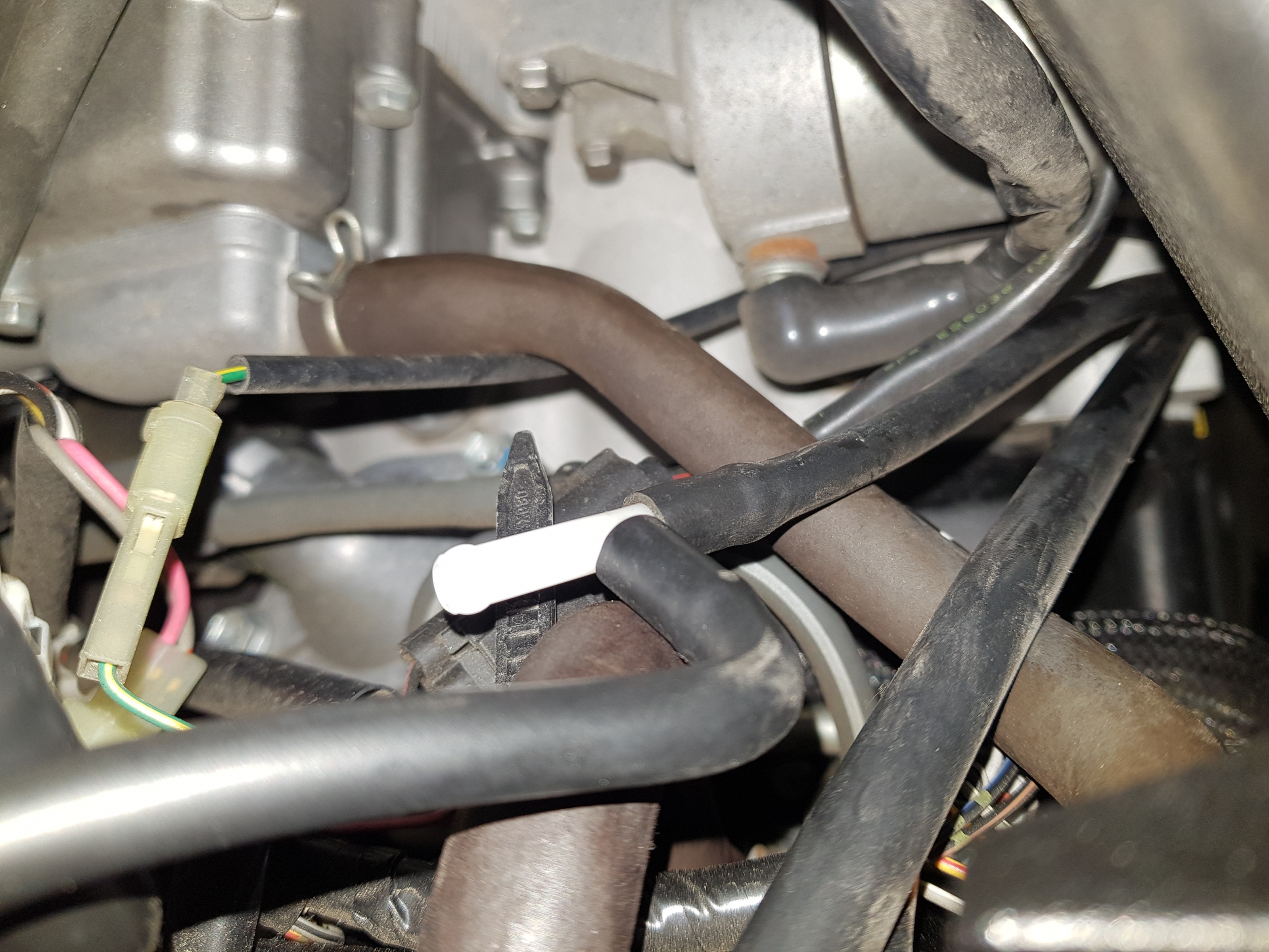

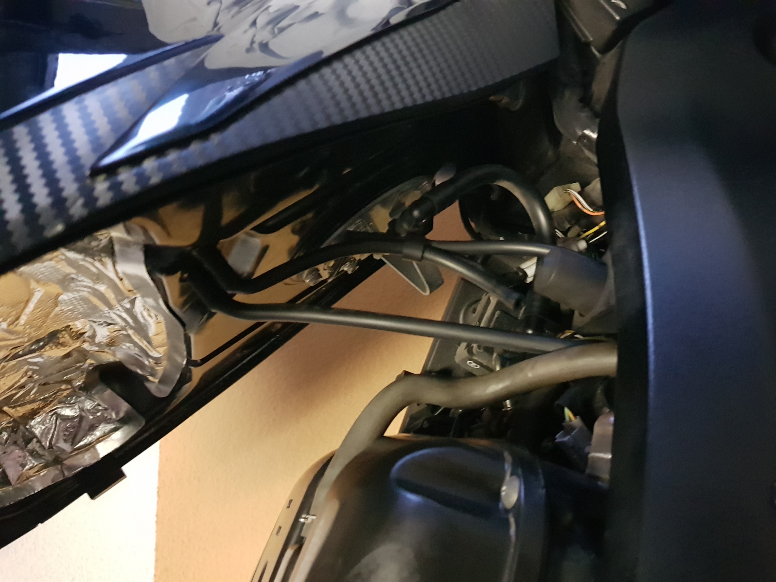

Der Schlauch der vom dem Tank zum T-stück führt, ist zu kurz. Wie kommt das ? Ich nehme mal an, dass das verbunden sein muss oder?
Fahre eine 600er aus 2009. Wäre nett wenn mir jemand helfen könnte, was genau ich da machen muss. Den Tank runterklappen, reicht auch nicht von der Länge.

Also du hast da drei Schläuche. Zwei die vom Tank nach unten abgehen.
Einer davon ist über ein T-Stück mit einem kürzeren Schlauch verbunden der offen bleibt.
Die anderen beiden gehen vom Tank nach unten in den linken Bug ab. So sieht das meine ich aus.

genau so ist es bei meiner K7 auch (gewesen) - der offene Schlauch vom T-Stück ging in Richtung Heck weg - seiner Länge nach
wäre er auch als Entlüftung für die Batterie geeignet (es gibt ja auch welche mit so einen Schlauchnippel
ich hab den einfach "weggelassen" :)

an der Stelle fehlt das T-Stück mit den beiden Schläuchen - einer nach unten und einer nach hinten Richtung Heck - wo ich vermute das
er für Batterieentlüftung gedacht war / ist

Das offen Stück dient einfach dazu, dem Schlauch eine Belüftung zu ermöglichen damit der kraftstoff auch ableufen kann. U.U. würde der ohne Belüftung des Ablaufs nur schwach/ zögerlich ablaufen können. Vong Füüühsik her kann das bestimmt noch einer fachlich genauer erklären...
Vergleich dazu Badewannenablauf o.ä.

Ich kann dem Beitrag von @Gsxrdave nur zustimmen. Ich hatte vor einigen Tagen genau das gleiche Problem - also langer Schlauch kommt an Überlauf und führt nach unten in die Verkleidung. Dann gibt es einen kurzen Schlauch von der Tankbelüftung zum T-Stück. Seitlich ein kleiner Schlauch am T-Stück ende bleibt offen und das nach unten zeigende Ende des T-Stücks kommt ein Schlauch der ebenso unterhalb in die Verkleidung kommt.

wie gesagt, ich vermute das er als Entlüftung für die Batterie gedacht ist - bei meiner hätte er die richtige Länge gehabt und auch vom Durchmesser - und er war auch in die Richtung verlegt
hab sonst noch bei keinem Moped ei T-Stück in einer der Tankschläuche gesehen - und die beiden Schläuche sind eigentlich an einem Tank normal - ein Überlauf (wenn man beim Tanken mal gepennt hat) und eine Belüftung ??? (ist aber eigentlich im Tankdeckel integriert)
