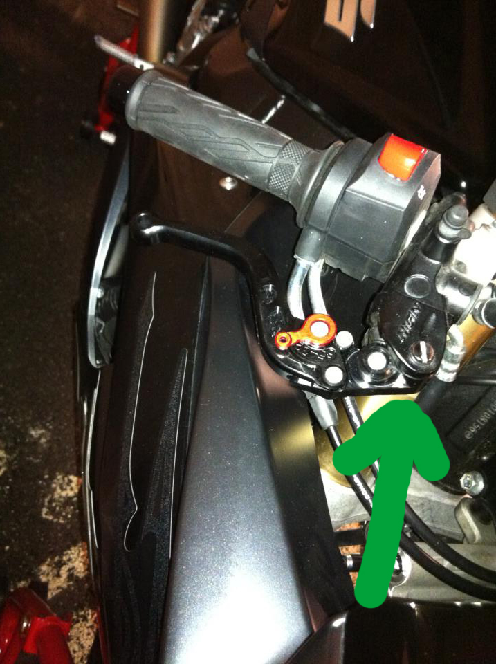

hab mir jetzt meine LSL bremshebel montiert. nur wenn ich jetzt die bremse leicht betätige - kommt schon der wippschalter zum einsatz, der die Bremsleuchte betätigt. nachdem ich die bremse loslasse, braucht sie auch ca 1sek bis sie wieder in der ausgangposition ist. dh: ich fahre schon ohne bremse aber die Bremsleuchte leuchtet noch immer. hat wer ne idee was ich dagegen machen kann. muss dazu sagen dass ich die bolzen in denen die neuen Hebel sind, nich gefettet habe. aber ich sehe dort nicht das problem, da diese sowieso fix verankert sind.

Unten am Griff steht ein Stück über, welches ein Plastikstück beim Betätigen hereindrückt. Schau mal ob dieser beim loslassen ganz herauskommt oder ob er klemmt.
Klemmt der Hebel, so hast du die Schraube einfach zu fest angezogen.

also der kontaktstift der das bremslicht betätigt kommt schon normal raus, nur dauerts eben ca 1/2 - 1 Sekunde. aber gut möglich dass ich die Schraube (Schlitz Schraube im Bild) zu fest angezogen habe - werde diese mal lockern und sehn ob das Problem noch immer besteht.
