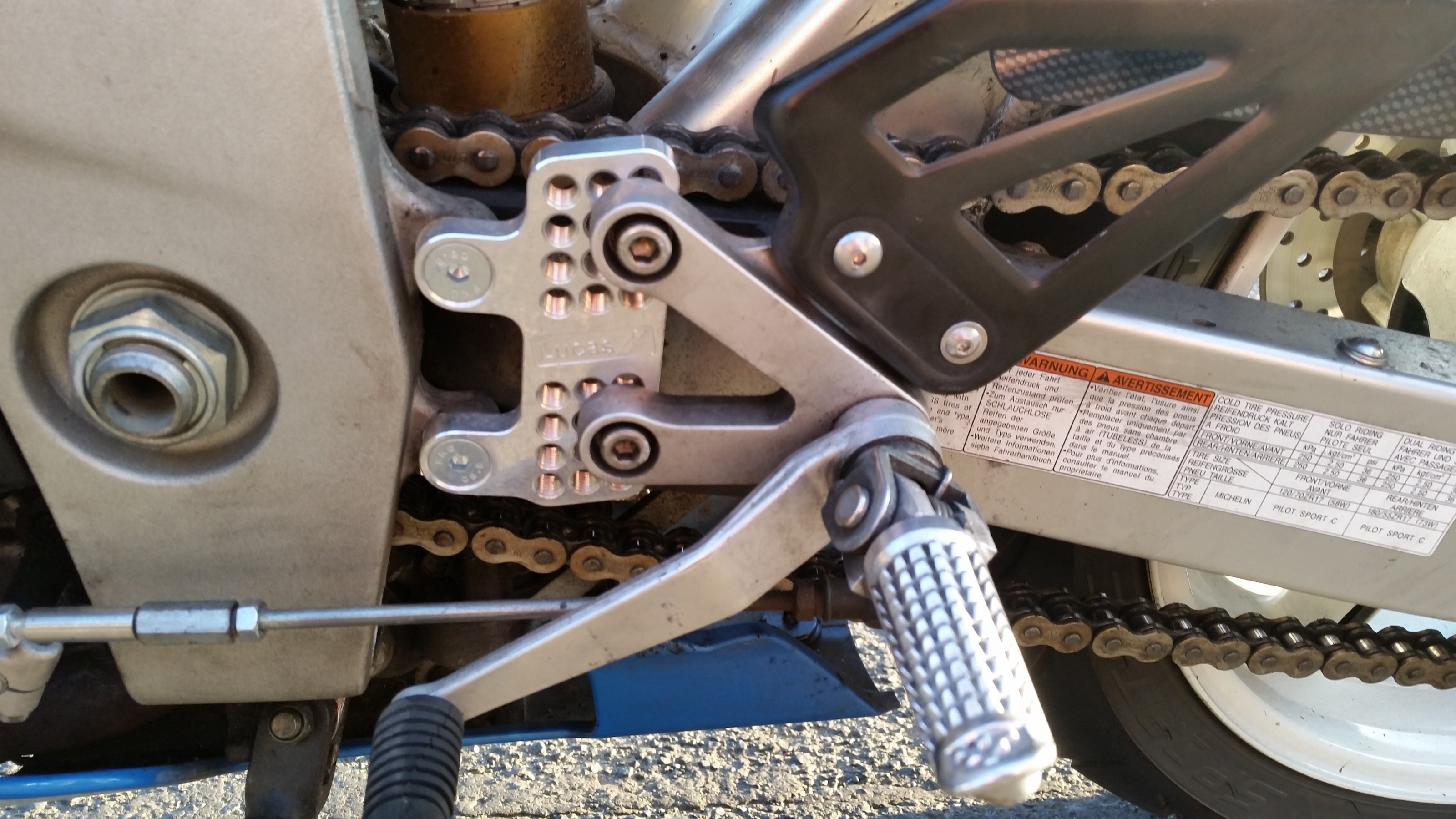

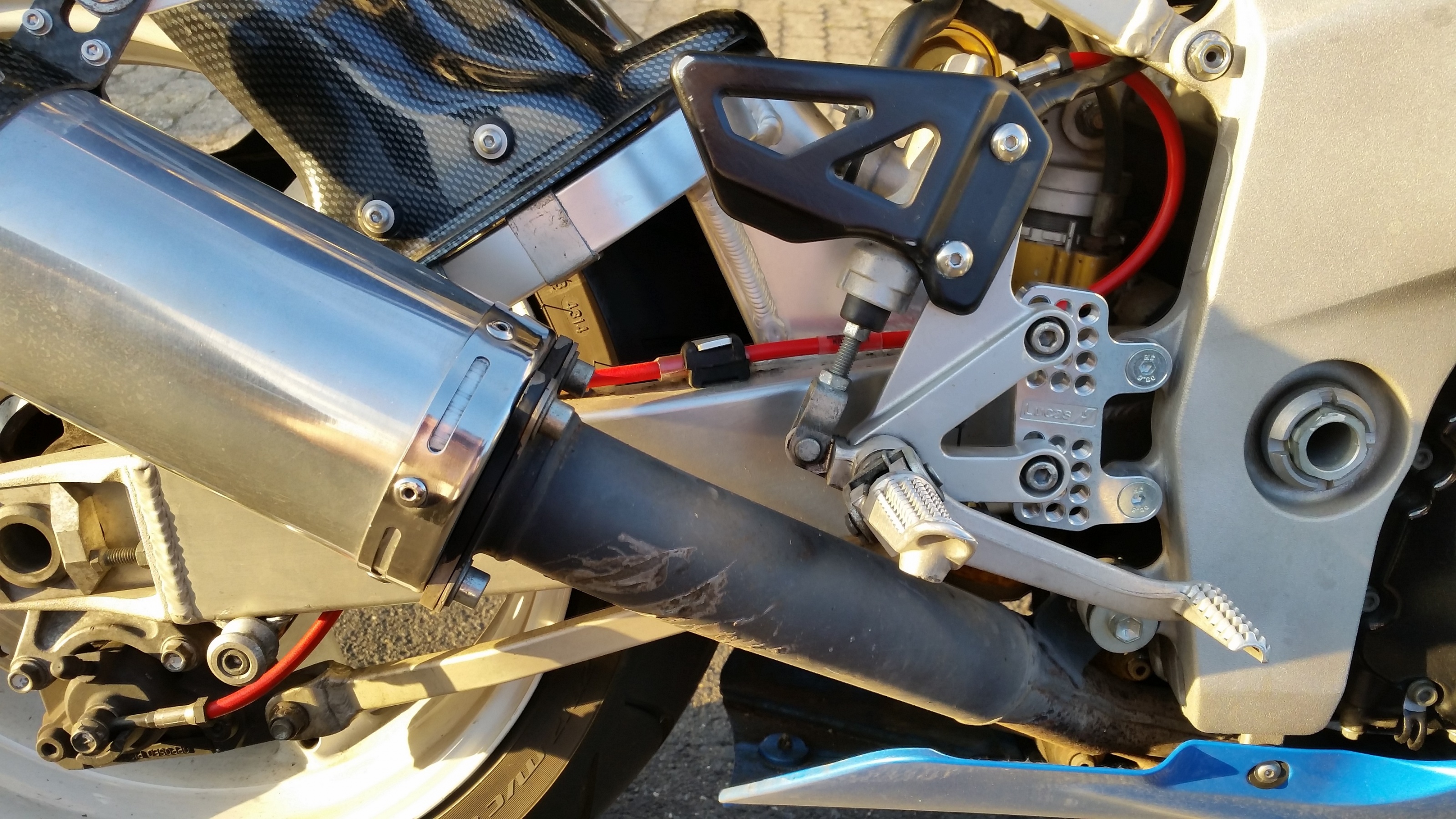

Nur von den Rasten ja. Mit Fuß muss ich morgen dann mal machen.
Ich komme so besser auf dem Bike zurecht. Man hat irgendwie gefühlt mehr kontrolle und kann besser Druck auf die Rasten ausüben.
