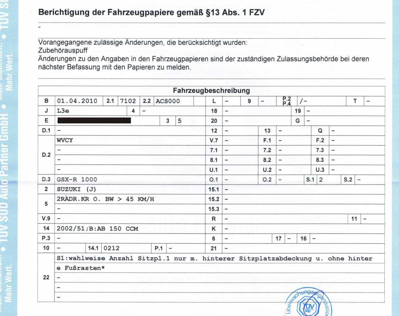

jetzt kommt es:
Illegaler Umbau zum Einmannbetrieb.
Die Sheriffs haben sich gar nicht mehr eingekriegt vor Aufregung. Ich fahre immer ohne Soziuskissen und ohne Fußraszen rum. Der Bulle meinte, ich hätte das unbedingt eintragen müssen.
Wenn ich in Urlaub fahre, will ich aber das Soziuskissen statt der Abdeckung drauf machen und das Gepäck an den hinteren Rasten festzurren. Das geht dann nicht mehr, ich sollte mich halt entscheiden. Die spinnen doch :eek:
Weiss einer was genaues?
Ich war heut mal bei unserm TÜVer und der hat mir folgende Floskel in die Papiere gelasert.
TÜV-Bericht schrieb:
zu S1: wahlweise Anzahl Sitzpl.1 nur m. hinterer Sitzplatzabdeckung u. ohne hintere Fußrasten
Für den Fall das sich das vorsorglich jemand eintragen lassen möchte, hänge ich mal nen Scan vom Tüv-Bericht mit an. :D

Hat jmd denn schonmal ne Strafe für fehlende Soziusrasten bekommen!? Wenn ja wie hoch fiel die aus?

Bei mir steht im FZ Schein unter Ziffer 12 Sitzplätze 1
und unter Bemerkungen.
ZIFF. 12:WW.2,DANN FUSSRASTEN U. SITZBANK M. HALTERIEMEN ANBAUEN
Ist nicht nachträglich eingetragen worden.
