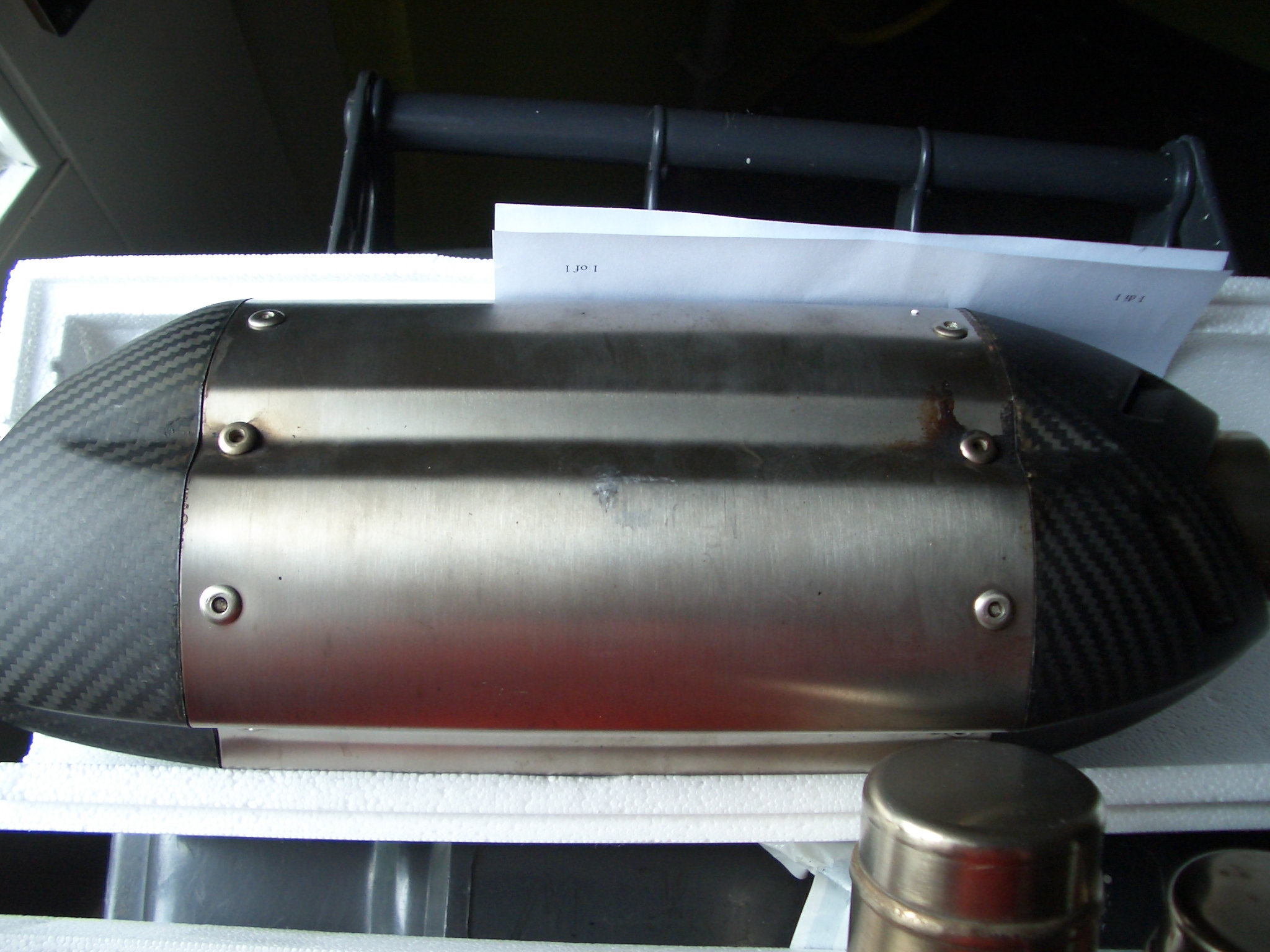

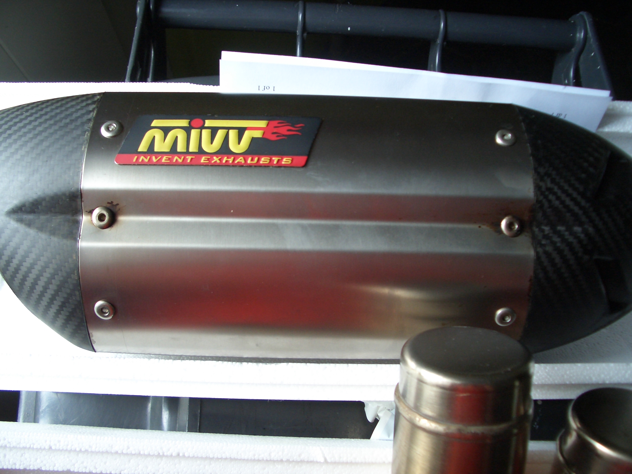

Nach dem ich so begeistert war kam die erste Ern?chterung!
Beim Putzen meiner Gixxer habe ich festgestellt das aus den Poppnieten eine Braune Fl?ssigkeit raus kommt, die man auch nicht so einfach wegputzen konnte.
Habe dann einfach mal den ganzen Pott angenommen und dann kam der n?chste Schreck? :eek:
Die R?ckseite sah noch schlimmer aus.
Braune Flecken und ein gro?er Kratzer. :mad:
Der Pott sa? zu dicht an der Schwinge.
Egal wie man ihn Aufsteckte. Den Kontakt mit der Schwinge konnte man nicht vermeiden. :confused:
Habe dann den H?ndler angemailt und meine Probleme beschrieben.
Der hat sich dann direkt mit Mivv auseinandergesetzt.
Habe jetzt von Mivv einen Auspuff bekommen mit ver?ndertem Verbindungsrohr?
Dachte mir Super? :D
Sofort in die Gerage und dran damit?
Alten ab und neuen dran? Eigentlich kein Thema?
Und dann kam der n?chste Schreck!!! :eek:
Ich konnte die Halterung nicht an den Befestigungspunkt bekommen.
Der Eisenring vom Gummipuffer kam auf dem Verbindungsrohr auf?
ECHT SUPER?
Nach aufbohren und richtender Schelle passte es ja auch nat?rlich?
Aber was f?r ein Schei?
Jetzt muss man einen Auspuff f?r ?ber 400? sogar selbst nacharbeiten? :mad:

Bis jetzt ist der neue Mivv Super.
Keine Flecken zu sehen und der Auspuff h?lt auch sch?n Abstand zur Schwinge.
Denke die Jungs bei Mivv haben was gelernt :D
Und der neue ist sogar noch Lauter...
War wenigstens mein 1. Eindruck... :thumbs:
