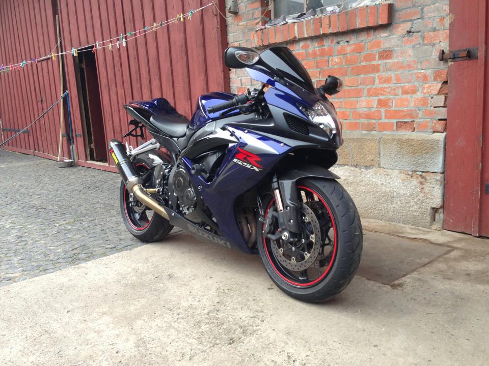

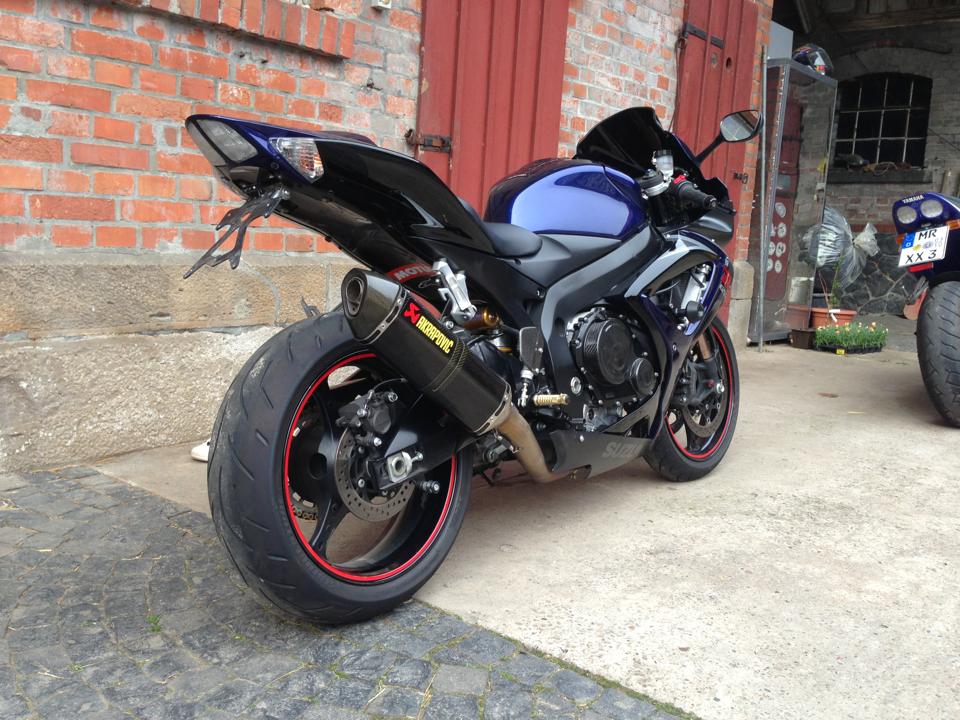

Diskutiere Meine Kleine im Galerie Forum im Bereich Allgemein; -Öhlins TTX Federbein -Öhlins Gabel umbau -Akra Endtopf -Gilles Fußrastenanlage -Kurze Brems/Kupplunshebel -kurzes Heck -Stahlfelx Bremsleitung...
Manu85
Manu85
Gesperrt
19.04.2013
288
Marburg
GSX-R 750, RSV4 APRC
-Öhlins Gabel umbau
-Akra Endtopf
-kurzes Heck
-Stahlfelx Bremsleitung V/H
-Jede Menge Carbon
-Sozi Abdeckung

daumen hoch! sieht alles gut aus.

Bissl zu Bunt für meinen Geschmack, aber Geschmäcker sind veschieden.
Ansonsten echt cool dein Bike!

Sieht gut aus.

Sieht doch sehr gut aus. Besonders die Teile Liste liest sich sehr gut! Aber TTX für die Landstraße ist ein bisschen der Overkill xD Oder auch auf der Rennstrecke im Einsatz?
Die Sozius Rasten noch schwarz!

Die werden noch gepulvert, ja geht auch auf die renne

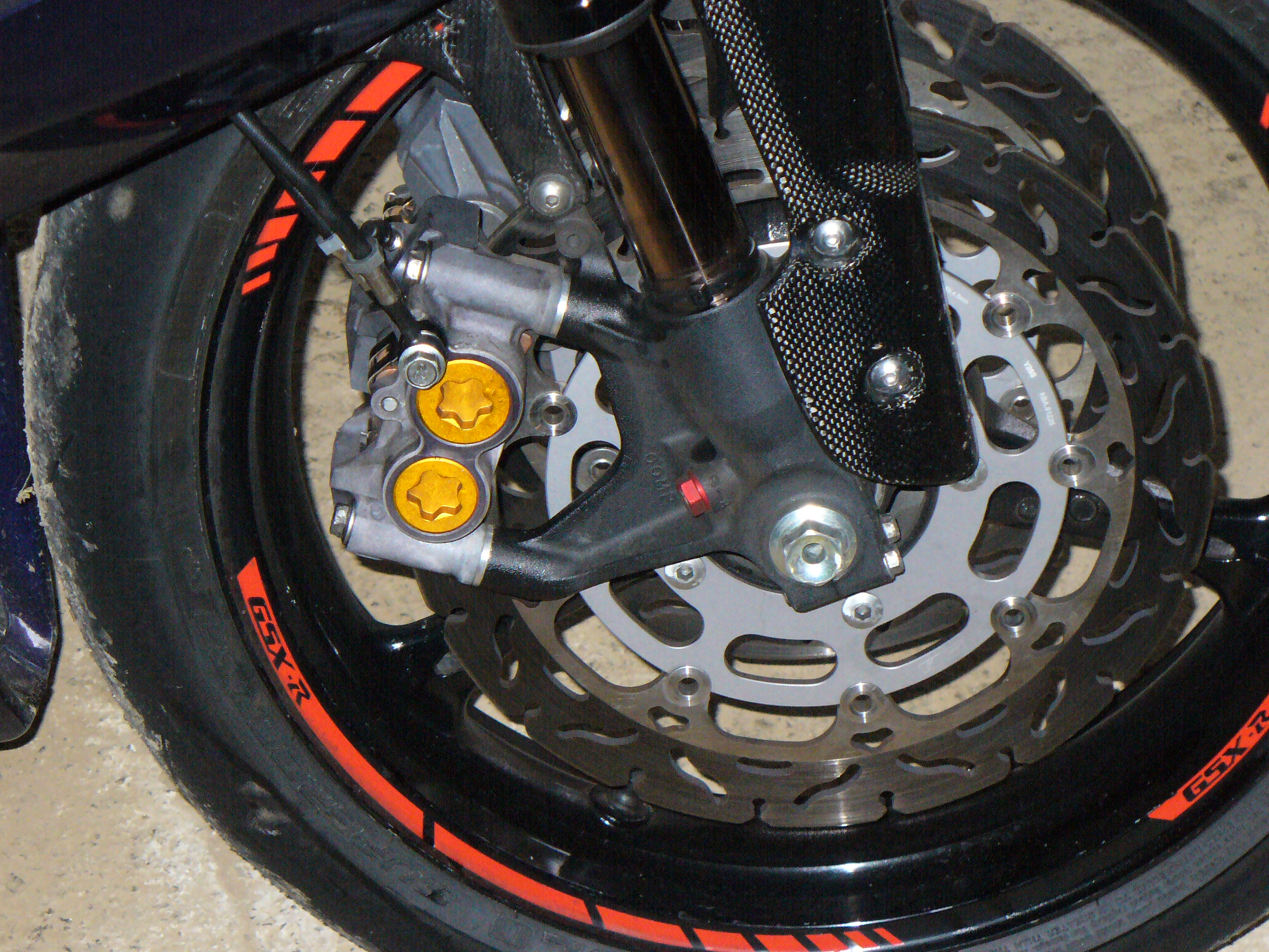

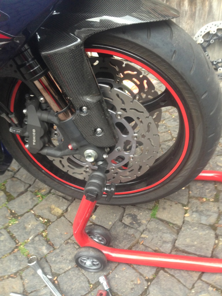

ImageUploadedByTapatalk1368467613.837424.jpgSo Bremse vorne umgebaut mit Lukas Scheiben und Belägen :)

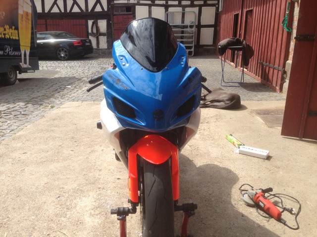

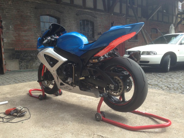

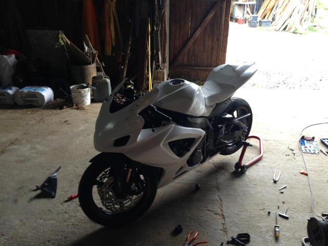

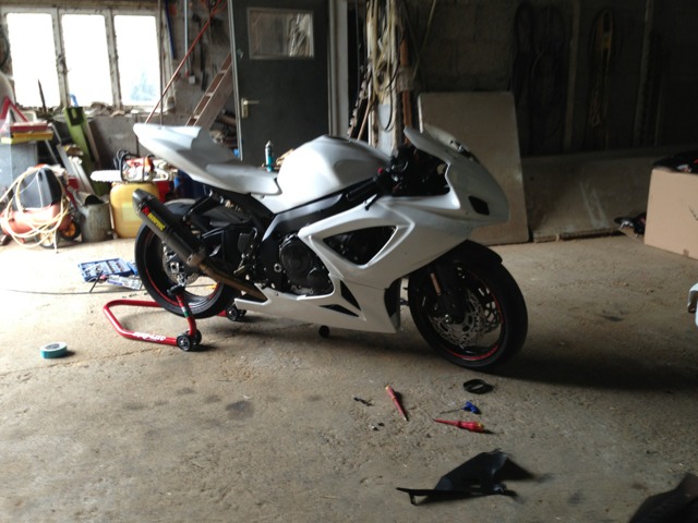

ImageUploadedByTapatalk1374685801.201049.jpgImageUploadedByTapatalk1374685838.819097.jpgHeute mal die rennverkleidung angepasst

Von welchem Hersteller ist die Verkleidung? Der Versatz von Oberer Verkleidung zur Bugverkleidung auf dem ersten Bild sieht recht groß aus.
Aber jetzt macht das TTX auch Sinn ;)

Der Versatz ist normal, weil die teile noch nicht verbunden sind, die schnellverschlüsse sind noch nicht da, dann sollte das passen :D ist von sp-composite

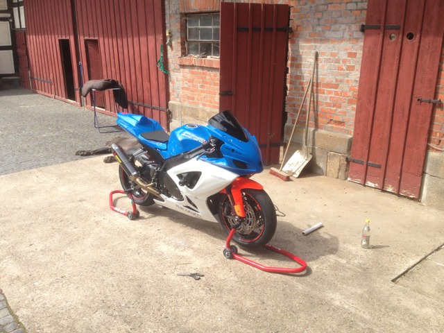

Rennpappe drauf und auf 520er Kette mit 16/47 Übersetzung umgebaut, morgen geht's nach mettet :)ImageUploadedByTapatalk1376485368.461560.jpgImageUploadedByTapatalk1376485386.411403.jpgImageUploadedByTapatalk1376485420.294639.jpgImageUploadedByTapatalk1376485440.611574.jpg

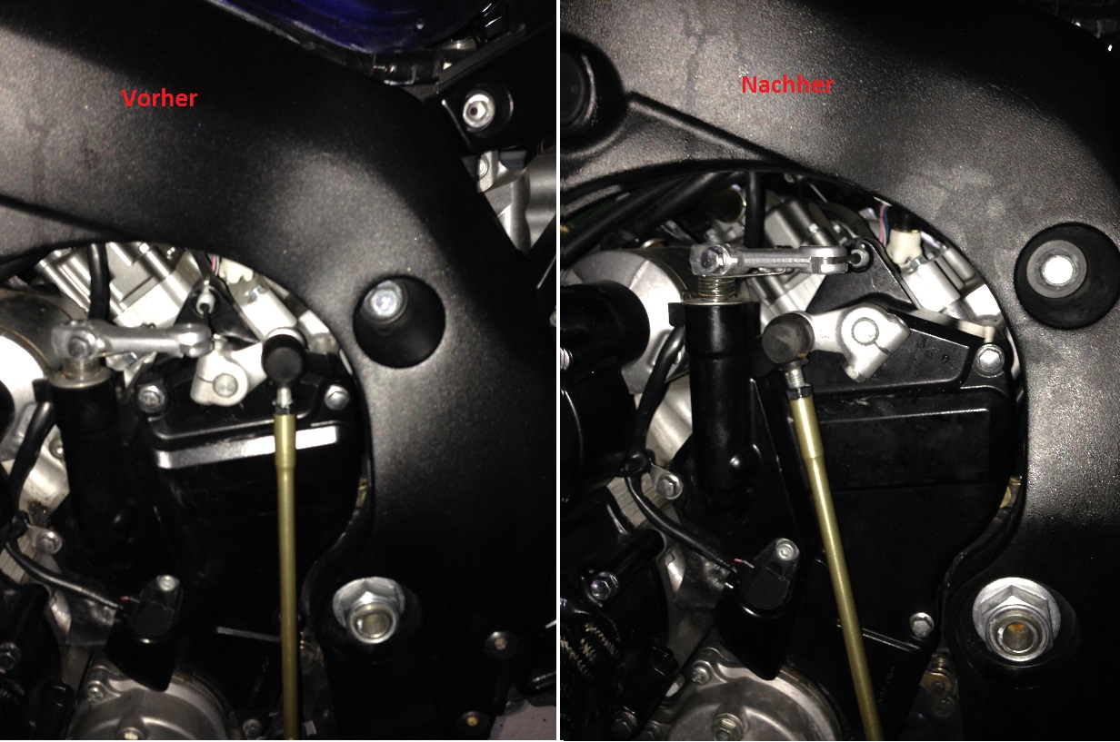

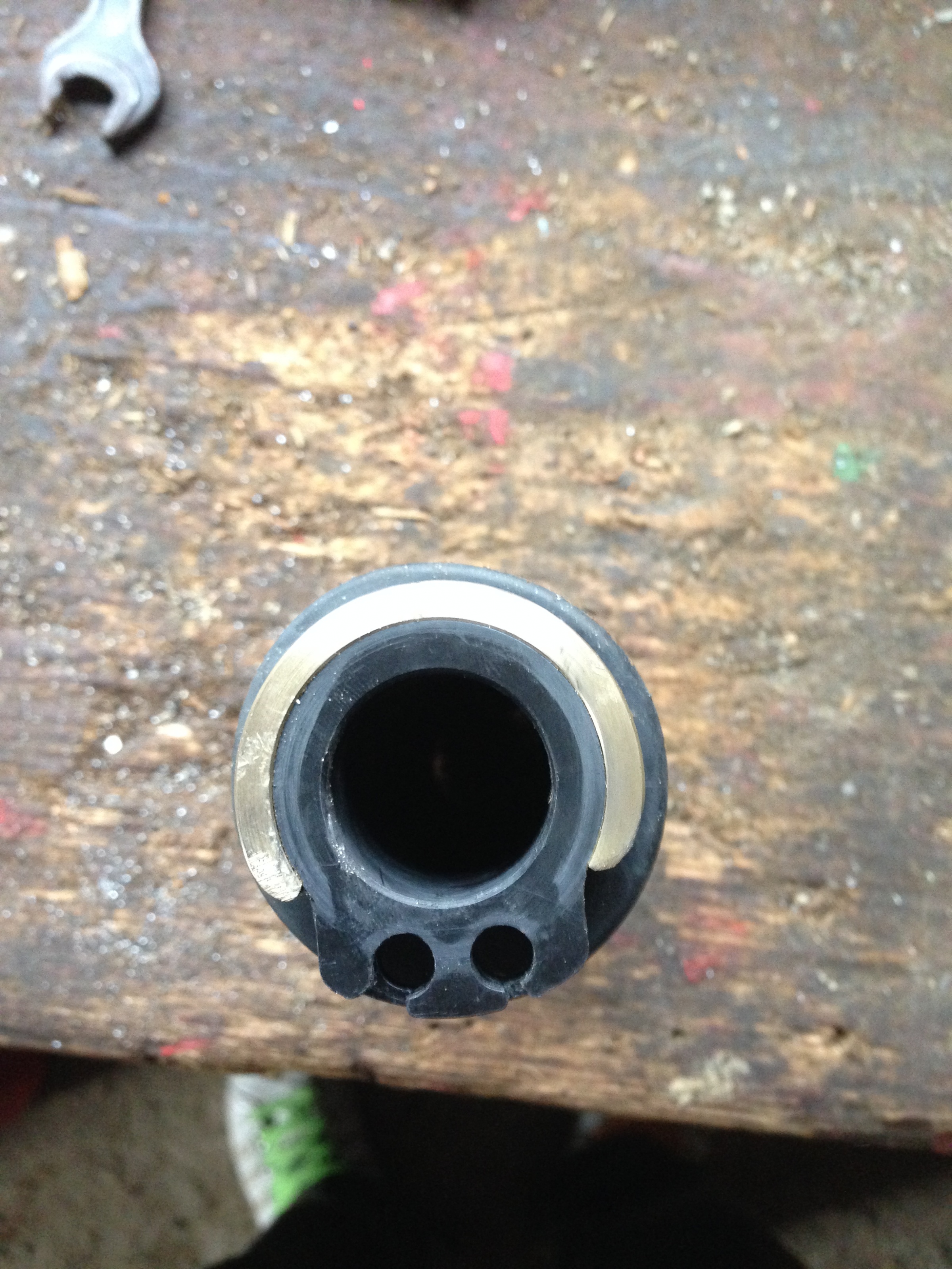

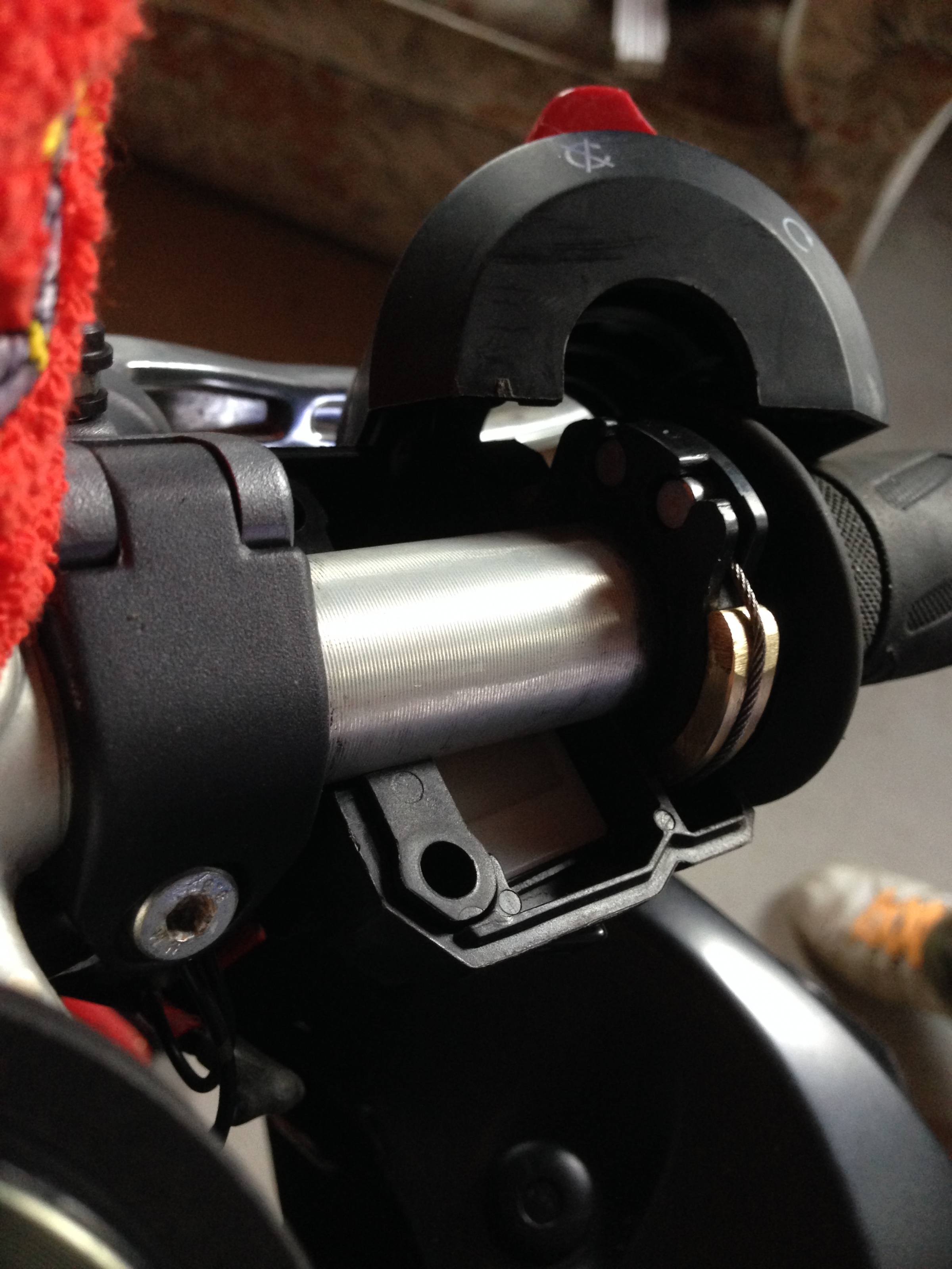

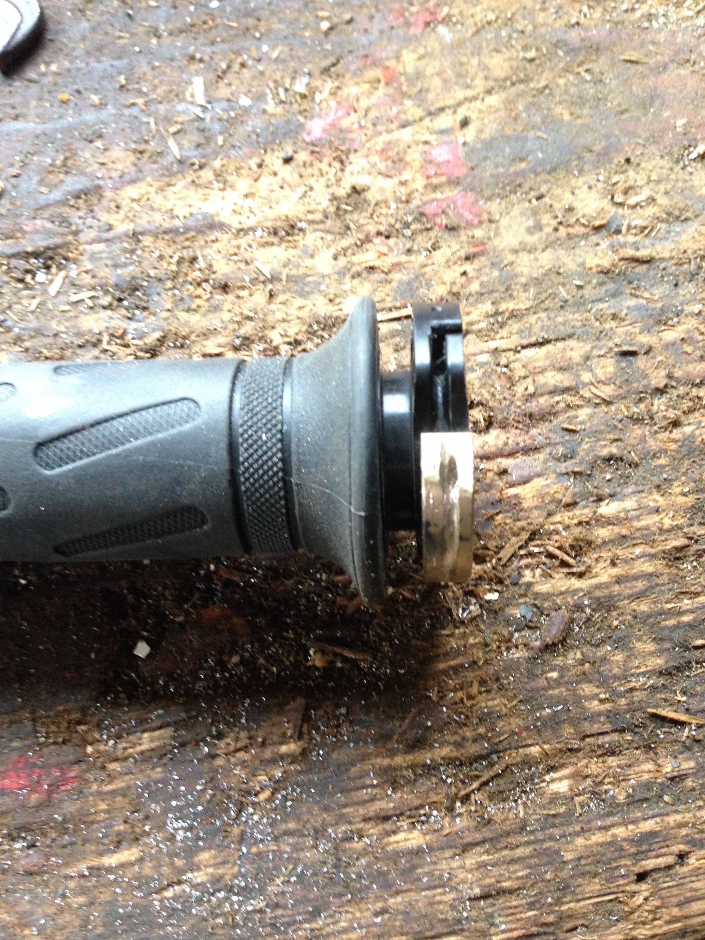

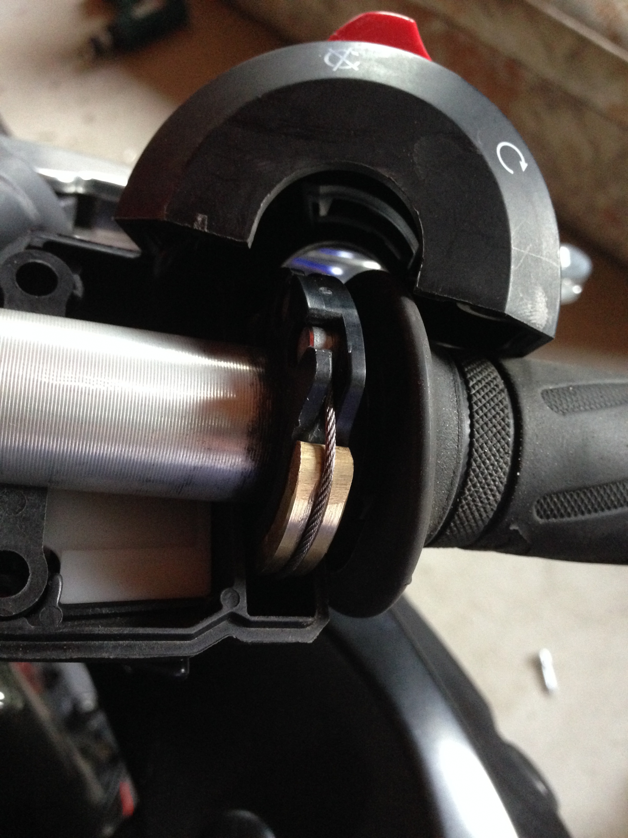

Heute gings bisschen weiter, als ersters hab ich erstmal schaltschema umgedreht und 2. mir nen Kurzhubgasgriff gebaut, da die "richtigen" mir viel zu teuer sind und die Preise für das schwabenmaxteile mir auch zu hoch sind hab ich mir das teil aus Messing einfach selber gedreht :D
