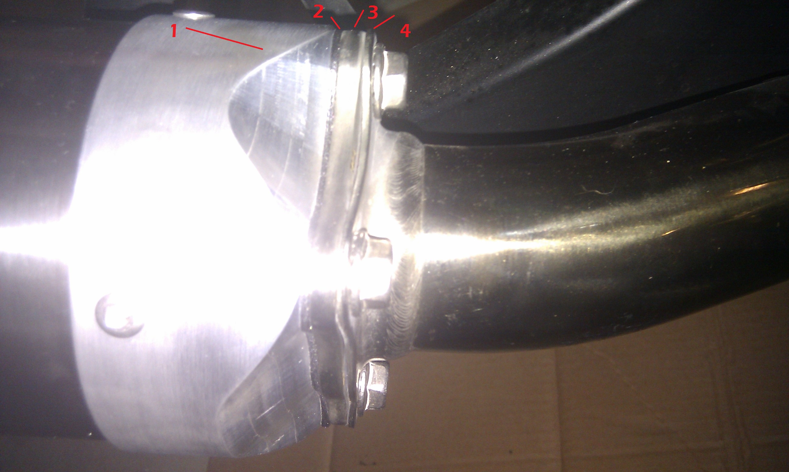

habe mal schnell ein Bild mit dem Handy gemacht.
1=ESD
2=Dichtung
3=Abstandsplatte
4= Flansch
ich hoffe man kann es erkennen (auch die Markierungen)

Das dient wohl als Verstärkung des Verschraubungsflansches, da dieser ja net so stark ist vom Material her.

habe selber erst letzte woche den mivv montiert.
weiß genau was du meinst. nach meinem eindruck ist diese "Abstandsplatte" wie du sie nennst
fest mit dem endrohr verbunden.
habe den mivv genauso montiert. es funktioniert alles einwandfrei und auch optisch empfinde ich das nicht als störend.
glaube nicht dass man sich darüber weiter gedanken machen muss.
