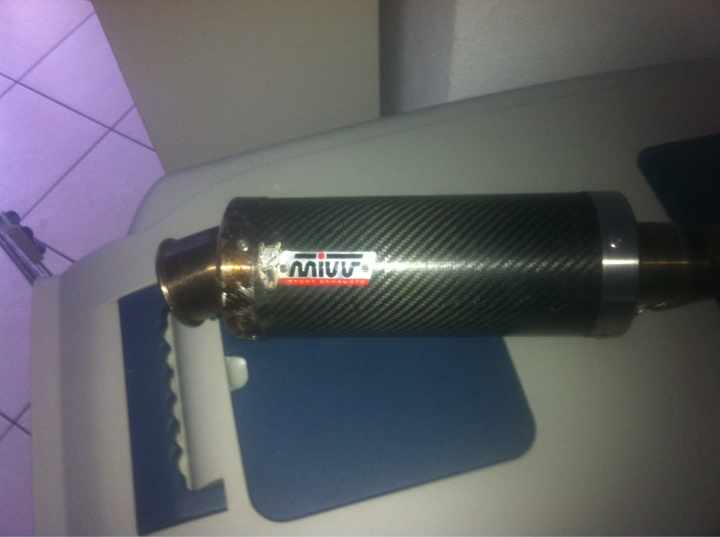

Hallo Freaks!
Ich war auf der Renne und dort sind mir die Nieten von der Carbonhülle herausgerissen.
Wie kann ich diesen mit wenig fertig machen?
Danke für Eure Info's!
Gruß
Rallemann

Also die leichteste Methode wäre das hintere teile etwas zu verdrehen und vorher die nieten rausbohren und dann neue rein machen so das diese dann neben den orginallöchern platz haben .... ansonsten kannst du es auch mit einem Blech versuchen das du zurecht biegst und in den Auspuff mit reinnietest
BLN-750K1
BLN-750K1
17.06.2012
1.650
1000 K3- 750 K1+SRAD
Ich würde ihn ein kleines Stückchen kürzen und dann neu vernieten mit 4,8er Bechernieten (gasdicht).

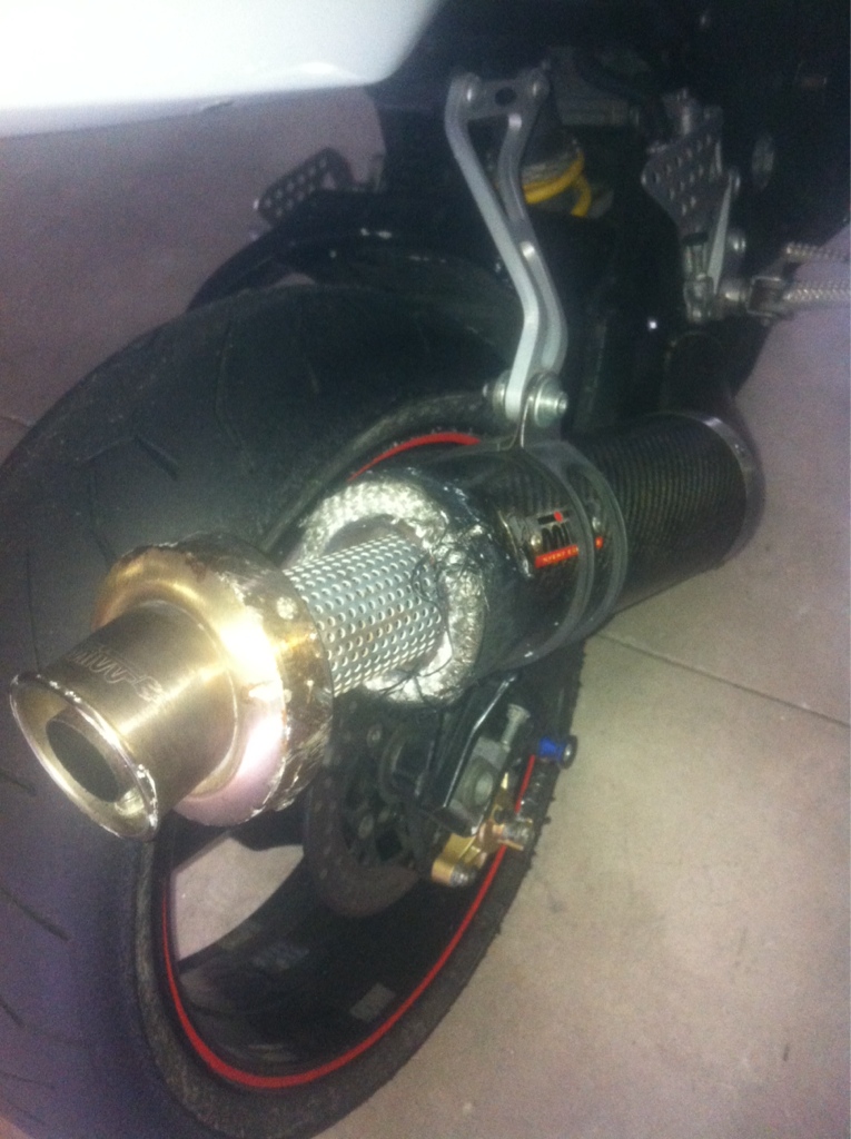

Hab ihn gekürzt und von innen verstärkt damit das gleiche nicht nochmal passiert.
Vielen Dank für Euren Rat!
Gruß
Rallemann

War wohl nichts - bei der ersten Ausfahrt wieder abgerissen!
[emoji24]

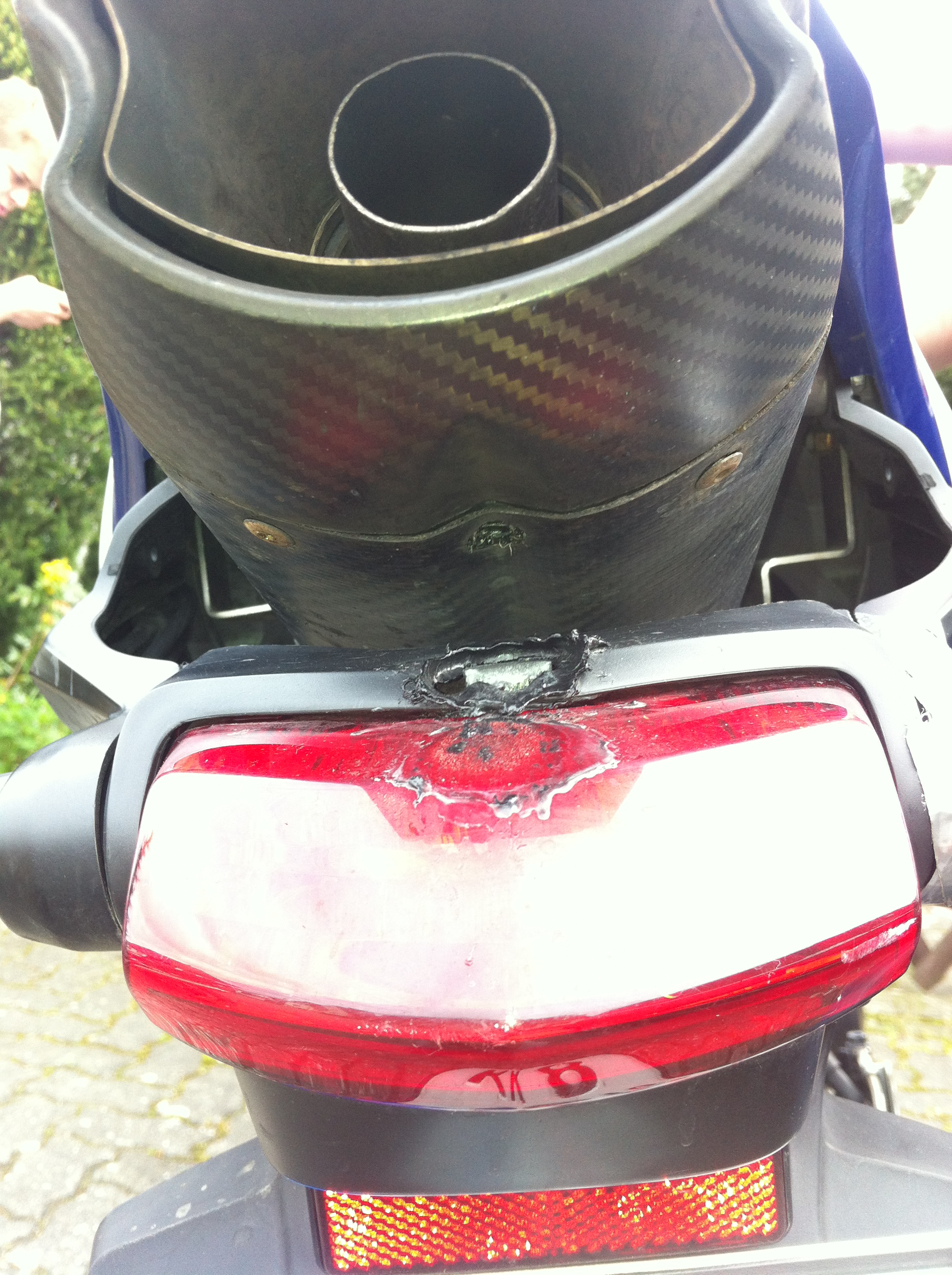

Der Mivv eines Kumpels.
Niete rausgefallen und die heissen Abgase haben das Rücklicht zum Schmelzen gebracht :-)

mein MIVV GP wurde bei einem Rennunfall "zerknittert". Habe die Carbonhülle entfernt, die Endkappen gerichtet und mir ein passendes Alurohr bestellt und eingebaut. Funzt.
