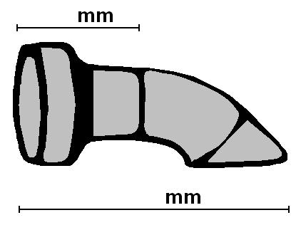

Moin Leute,
ich bräuchte mal die Maße des db Eaters. Habe hierzu eine kleine Zeichnung gemacht - es wäre wirklich super wenn mir jemand diese beiden Längen mal schnell ausmessen könnte.

Darf man fragen warum? Möchtest du deinen verändern oder dir selbst einen basteln?
Bräuchte nämlich auch noch einen :)

Würde ja gerne helfen, der eater sieht ja aus wie der von meiner Yamse. Allerdings habe ich das umgebogende Stück schon abgeflext :D Wenn du dir einen neuen bauen willst, würde ich den aber anders machen. So wie bei den Bos eatern, also ein Rohr mittig.

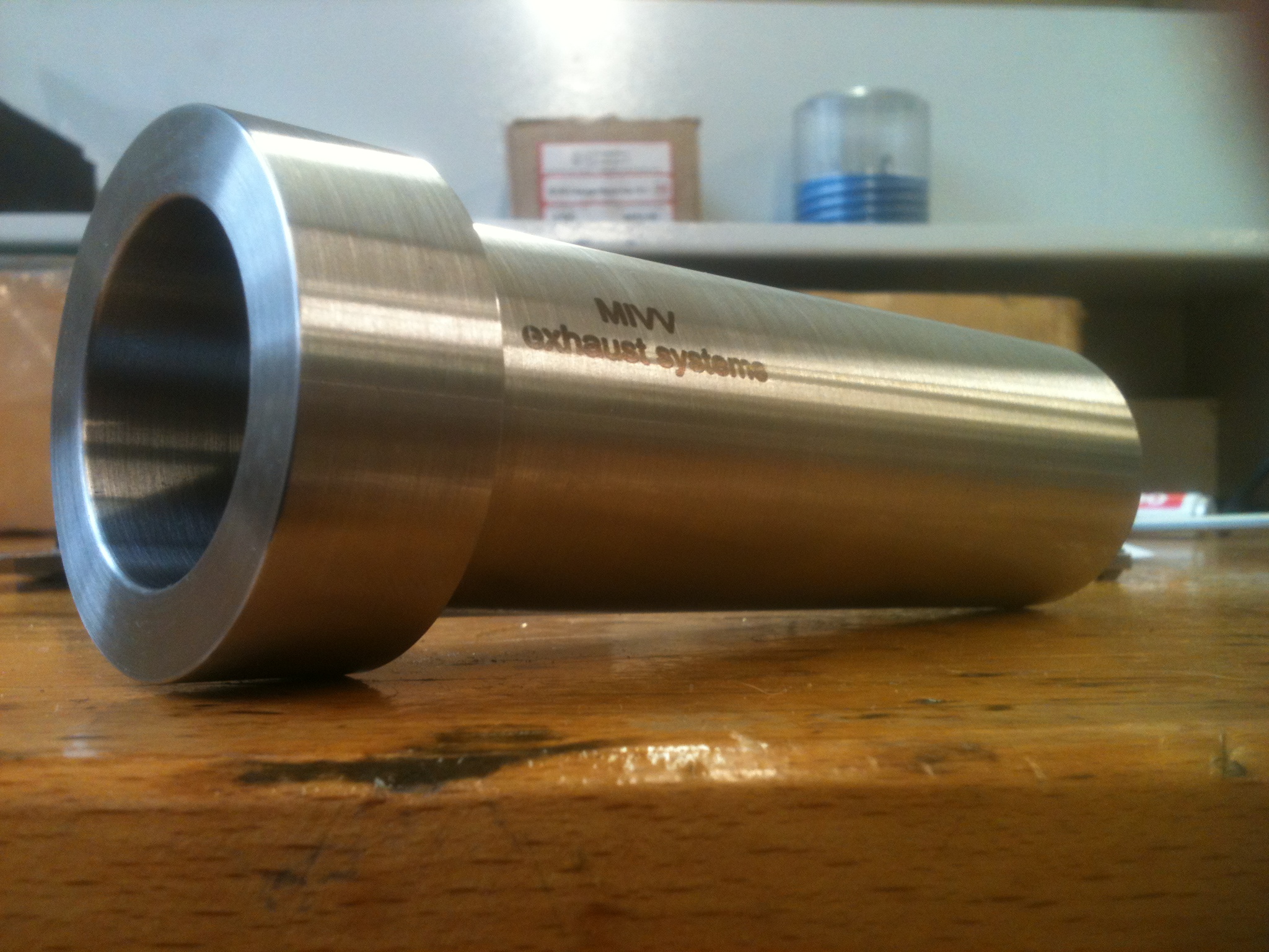

Habe mir schon welche gebaut, hier ist 1. Version:
-> Problem: Stahl (rostet immer an) und nur 25mm Innendurchmesser. Ist auch etwas kurz geworden, zu auffällig!

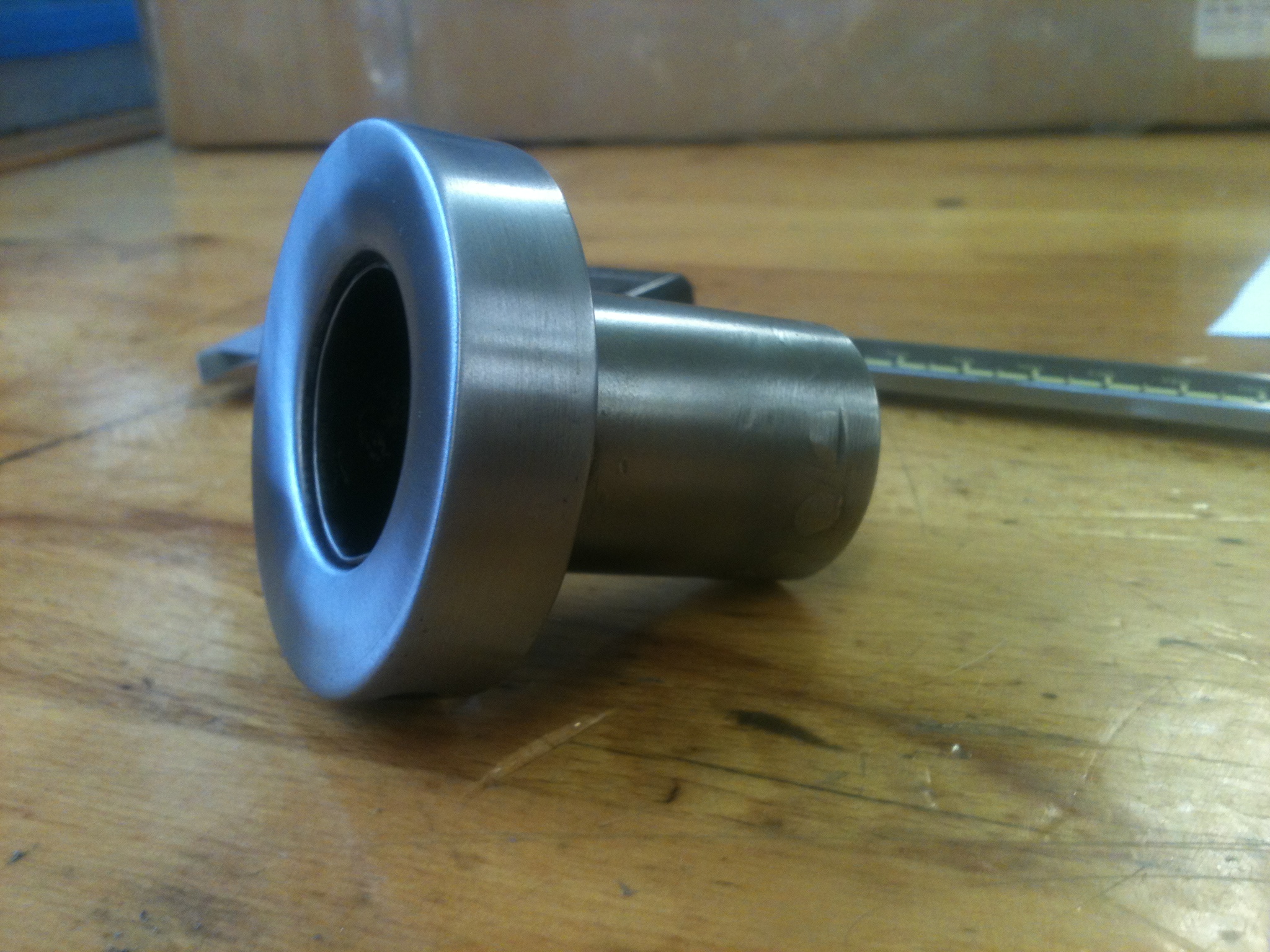

Hier ist mein Neuer den mir mir gedreht habe mit 35mm Innendurchmesser:
-> Problem: Ist zu lang und stoßt hinten an, kann den also nicht komplett reinstecken. Anfangs hatte er gesamt 140mm, nun ist er auf 100mm passt aber immer noch nicht.
Was man nicht sehen kann, hinten ist ein kleiner Steck noch eingeschweisst mittig - macht dem Sound nix, sieht aber bei ner Kontrolle besser aus als nen einfaches "Rohr".
Ist nicht super wichtig, aber zur Korrektur ganz hilfreich.
