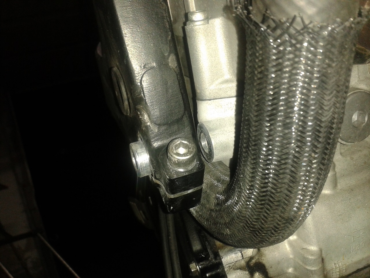

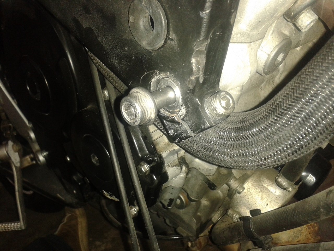

Hab heute eine Unfall GSXR gekauft sie hatte nen Rutscher. Dabei ist auch auf der rechten Seite die Motorbefestigungsschraube angekratzt worden. Als ich sie gelöst habe ist mir aufgefallen das der Motor hier gar nicht am Rahmen anliegt und da eine Hülse mit drin ist. Ok ich lasse besser Bilder sprechen ich hoffe jemand vertseht mich und kann mir sagen ob das normal ist bzw wofür auch die Konterschraube ist.

Ich glaube du hättest besser bei Probleme gepostet aber ok
Wenn du die Konterschraube löst dann kannst du die Buchse an den Motor schiebe bzw. gleichst das Spiel aus.
Der Abstand kommt mir allerdings sehr groß vor, schau mir das mal bei Gelegenheit mal nach
