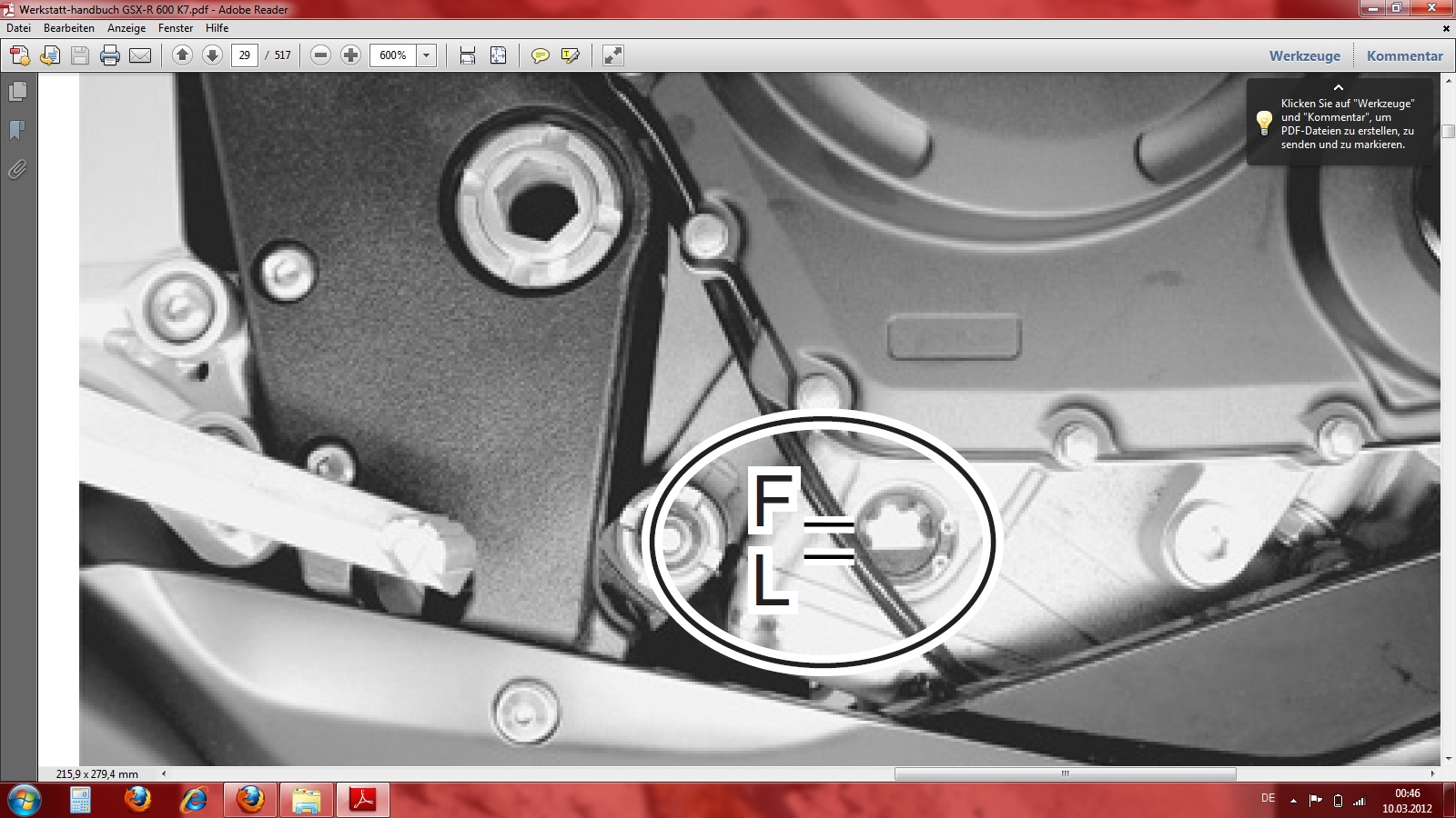

Du hast zwei Markierungen (links neben dem Schauglas) "F" und "L" dazwischen sollte sich der Ölstand befinden ;)
Das wär ein Ding wenn das bei dir nicht so wär.

is zwar schlecht zu erkennen weil ich das foto so stark vergrößert habe, aber ich hoffe es geht.
linke seite vom schauglas sind die markierungen ;)

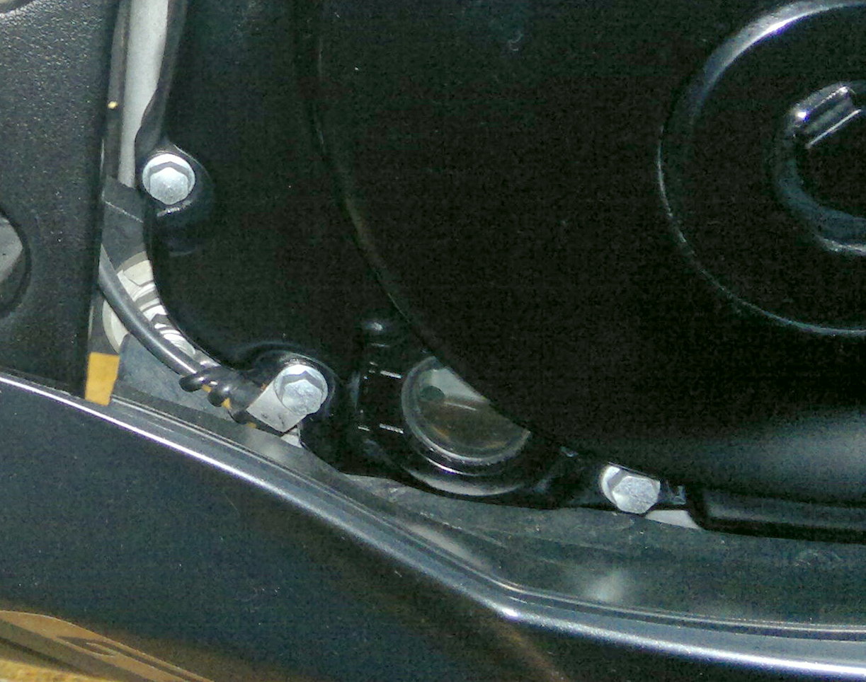

Die Abbildung der 1000er ist irreführend weil die Markierungen bei den K6/K7 Modellen ganz anders aussehen.
Da sind Stege in den Guss eingelassen und es steht auch nichts dran! Unterer Steg oberer Steg!

Ahhh, genau so ist es bei mir!
Dann hab ich zu viel drin -.- werds gleich raus saugen mit ner spritze, weis wer wie lang der schlauch dazu sein muss?
Danke euch!

steht sie auch wirklich gerade? Das Schauglas ist extrem empfindlich gegen kleinste Neigungen. Probier erstmal mit 2 Personen, einer Balanciert sie aus in dem er nur an den Spigelarmen leicht die Balance hält und der andere guckt!

Jap, steht gerade, aber wie gesagt, zu viel drinn, wobei ich schon 200km ohne probleme fuhr, aber werds vor der nächsten ausfahrt etwas ablassen.
