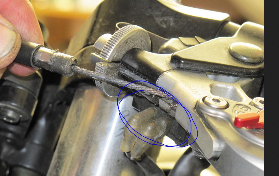

So Maschine ist wieder da und Problem sofort gefunden.
Lag am Kupplungsschalter. Hat wohl einen wackler. Jeden falls geht es, wenn man die Kupplung ganz zieht, Starter gedrückt hält und etwas an dem kupplungshebel nach oben und unten wackelt.

Können wir das nochmal aufgreifen? Ich hab im Winter vtrec verbaut, heute die 2. fahrt dieses Jahr und dasselbe Problem. Nichts passiert, als hätte der Knopp keine Funktion. Wenn er aber macht was er soll dann ohne Probleme sofort an. Kann man an dem Schalter (wo genau is der?) nicht was machen? Hatte heute Kumpel losgeschickt den Master Schlüssel von mir zu Hause zu holen aber brachte nix. Batterie is voll. Und nach tausend mal testen klappte es iwann plötzlich problemlos. Geh also auch von dem Hebeln aus;((

Hi,
wenn das Problem vor dem Hebeleinbau nicht vorgekommen ist, dann würden ich tippen, dass der Hebel bzw. Zunge des Kupplungshebel-Positionsschalter nicht bis zum Ende reingedruckt wird.
Positionsschalter wird mestens vom Kupplungshebel mechanisch betätigt, also befindet er sich meisten direkt am Lenker.
Kann man bestimmt tauschen (lassen) falls deffekt.

War grad am möp und der sieht einwandfrei aus (750 k8) weiß nich was ich da hätte mit der Büroklammer machen können... Sprang auch iwann an. Batterie zeigt 3 von 3strichen an.
Farrukhrr bei mir kommt der raus wenn ich die Kupplung ziehe und wird nicht rein gedrückt. Weiter geht also nur wenn der heben gänzlich ab wäre. Bin ratlos 😑

Hi,
dann ist halt bei k8 der Positionsschalter invertiert aufgebaut, das Funktionsprinzip ist aber gleich: wenn der Schalter den Stromkreis nicht (komplett) schließt, dann fließt kein Strom zum Anlasser.
Grundsätzlich: wenn das Starterrelais, Anlasser und Batterie intakt sind, dann kann's nur am Starterknopf, Kupplungsschalter oder Verdrahtung/Stecker liegen. Muss man einzeln kontrollieren.
Was wolltest du da eigentlich mit der Büroklammer machen? :D

Lösung gefunden. Kupplungsschalter (wie zu erwarten) zwar nicht kaputt aber seltsamerweise verdreckt. Das kleine Ding abgeschraubt aufgemacht und sauber gemacht. War nicht viel aber genug um die Kontakte nicht richtig zu schließen. Mit der Büroklammer hab ich das Kabel überbrückt^^ einer hatte geschrieben mit Büroklammer und ich hab mich gefragt wie aber dann live am Stecker war die Antwort klar. Danke farrukhrr für das Bild und deine Hilfe. Ohne dich wäre es möglicherweise die Werkstatt geworden
