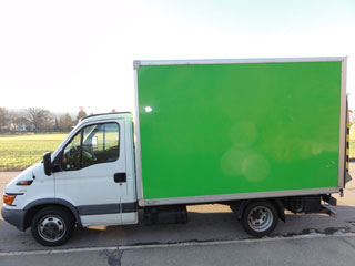

transporter-anhaengerkupplung-3-5t.jpg <- 3.5t mit hebebühne. Gibbet.

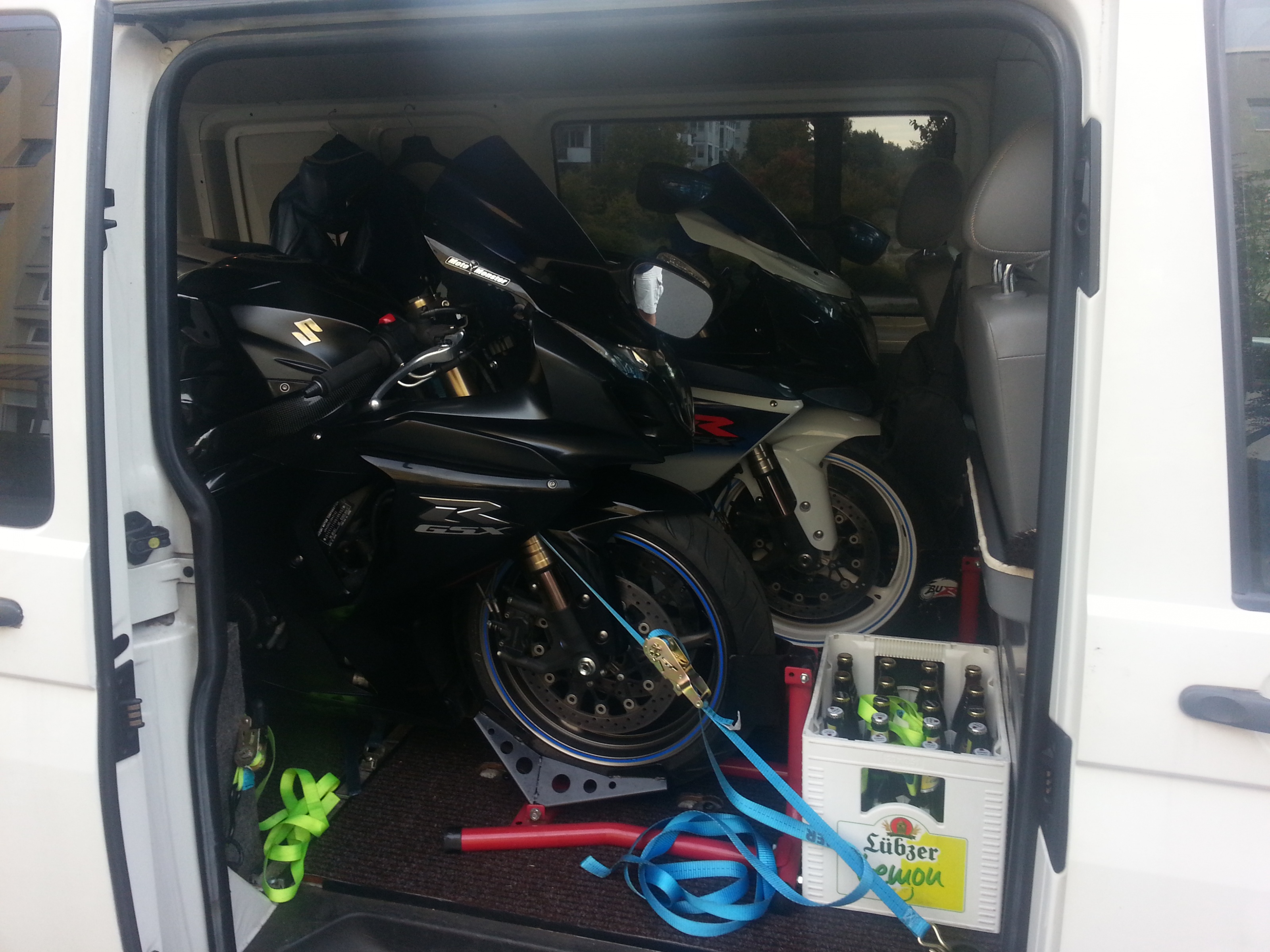

Ich hab früher immer leicht versetzt verzurrt. Der 1.Radklemmer stand dabei an der Rückwand der Fahrerkabine, der 2. um eine Bierkiste nach hinten versetzt. Naja ... so ne volle Bierkiste dabei zu haben ist immer von Nutzen. ;)
Mittlerweile hab ich zwar überall Ösen und Schienen im Boden eingelassen, aber die Tradition mit der Bierkiste hab ich iegendwie beibehalten.
Oh man sind die Kilos sexy! Ein Glück habe ich auch 2 davon :1luvu:
Ich verzurre wenn möglich immer an der unteren Gabelbrücke und der Schwinge. Bei Soziusrasten und Lenkerstummeln plagt mich immer die Angst das Material zu überlasten.
Hab ich früher auch gemacht. Jetzt hab ich ne Steckachse mit 2 Ösen im Schwingenlager und ziehe dort zentral nach unten, Keine Fummelei mehr durch die Verkleidung hindurch. ;)
