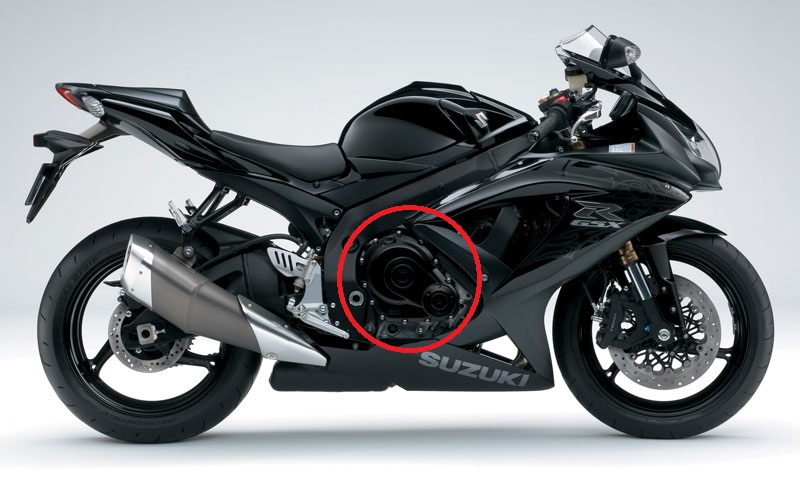

ich hatte vor die Schrauben an meiner kleinen zu wechseln und wollte einfach fragen,
ob es möglich ist eine Schraube raus zu nehmen und dann eine andere wieder rein,
bis man damit durch ist.
Hat den Hintergrund das überall Schwarze Schrauben rein sollen.
Grüße Sebat
Kann sein das ich mich erst morgen wieder melde.
Hier noch mal ein Bild was ich meine:
Sebat
22.04.2012
43
Braunschweig
GSX-R 600 K9
Okay dank dir, dann werd ich das mal machen =)
