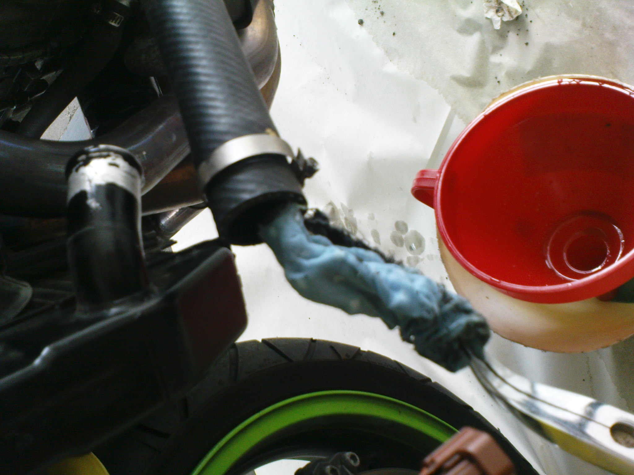

Das ist kein Putzlappen IM Kühlsystem oder???

Ist ja schön das die dran denken das kein Dreck usw ins Kühlsystem kommt
aber den Lappen sollte vorm Einbau wieder entfernt werden:rolleyes:

Die wollten damit doch nur das Kühlwasser schön filtern. Damit sich kein Dreck festsetzt! Super Idee. Mach ich jetzt auch, aber mit PU-Schaum. Der Filtert sicher noch besser. Oder Zement... hmmmmm...
Zementier deinen Bock doch gleich komplett ein dann kommt garkein dreck mehr dran :smilie_f::lol:

Ich könnt in 'ner Nacht&Nebel Aktion auch die Werkstatt zumauern und draufschmieren: "ich bin am Ort das größte Schwein, ich bau Kühler nur mit Lappen ein".

oh mein gott..
tu den lappen wieder rein und bring se wieder hin.
so viel pfusch verträgt doch kein normaler verrückter mehr -.-

Bemängel einfach das sie zu heiß wird und nun Öl verliert!
Schauen was die dann sagen.
Lappen natürlich wieder rein, weil davon weißte nix;)
