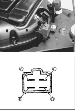

FUEL PUMP RELAY INSPECTION
Fuel pump relay is located on the air cleaner box (right side
one).
• Lift and support the fuel tank.
• Remove the fuel pump relay 1.
First, check the insulation between A and B terminals with
pocket tester. Then apply 12 V to C and D terminals, + to C
and - to D, and check the continuity between A and B.
If there is no continuity, replace it with a new one.

Ok danke werde ich morgen mal durchmessen, habe das relai aber schon durchetauscht weil ich dachte wenn eins kaputt ist müsste der fehler wandern. Werde es trotzdem mal messen vll ist es ja bis zum relai i.O ansonsten muss ich davor mal suchen!
Also auf c und d muss ich 12v drauf geben und wenn das relai durchschaltet hab ich an a und b auch 12 v??? Hab ich das richtig verstanden?

ja dann liegt dort das zuendungsplus an. scheinbar verlierst du unterwegs spannung.
edit: so ich hab mir das jetzt nochmal genauer angeguckt. Meine Aussage war falsch, hab mich beim relais die Seiten vertauscht. Mit Zündungs ON kommt 12 V beim Relais an und Schaltet das relais auf Durchlass. Sprich die Pumpe kann jetzt angesteuert werden. Sie wird direkt von der ECM angesteuert. Es wird also sicher so sein, dass nicht dauerthaft 12 V auf die Pumpe gegeben werden, sondern die Spannung in Relation zum Benzindurchflussbedarf.

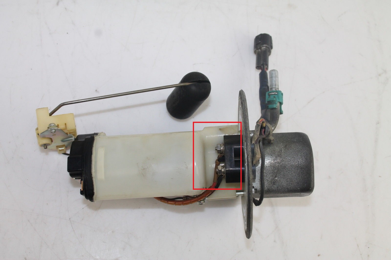

Wenn du das relais auf durchlass prüfst mit dem Multimeter und es scheint Ok zu sein, dann prüf als naechtes mal die Stecker an der Benzinpumpe. Ich weiss nicht wie das genau bei der k6 ist, aber da ist ein blaues kabel an der Benzinpumpe, das ist für die Ansteuerung der Pumpe und ein Rotes für den Füllstand. Es scheint als könnte man diese beiden auch vertauschen. Prüf das mal :o)
Dan würde ich gern wissen wie es ausgegangen ist^^
Es handelt sich um diese beiden Anschlüsse, ich weiss aber nicht in wie weit die Pumpe auseinandergebaut worden ist. Deswegen hab ich hier mal son "breites spektrum" an fehlerquellen gegebene. s-l1600 (1).jpg
