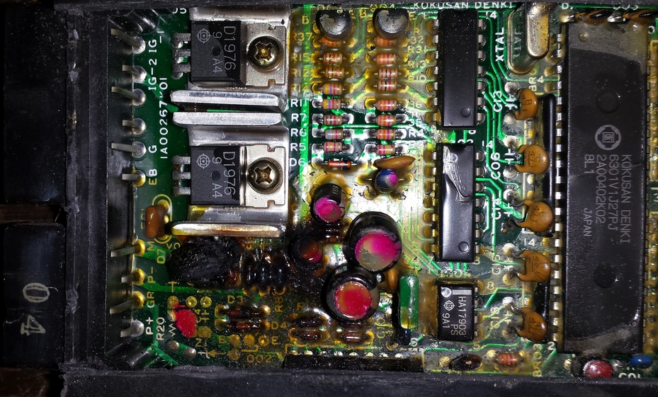

@BT012ss und Mastergamer, danke für die Erinnerung an die ECU - das Gottgleiche Ding regelt heute fast alles :) Ich muß die ECU mehr auf dem Radarschirm haben. Gerade weil bei den K Modellen die ECU fast überall mitspielt, wäre eine zweit ECU bei Fehlersuchen rund um den Antrieb manchesmal hilfreich, denn ausmessen läßt sich die ECU nicht mehr.
@BenniG - Ja du mußt Dir keine Sorgen machen.
Da hatte mal einer ewig und drei Tage lang den Fehler gesucht warum das Moped nicht mehr lief, bis er sich eine zweite ECU ausleihen konnte. Dann sprang sie wieder an, beim anschließenden gewalttätigen öffnen der ECU kam folgendes ans Tageslicht:eek:
Für ne 4er Gixxe hat er wohl lange ne CDI suchen müssen.
