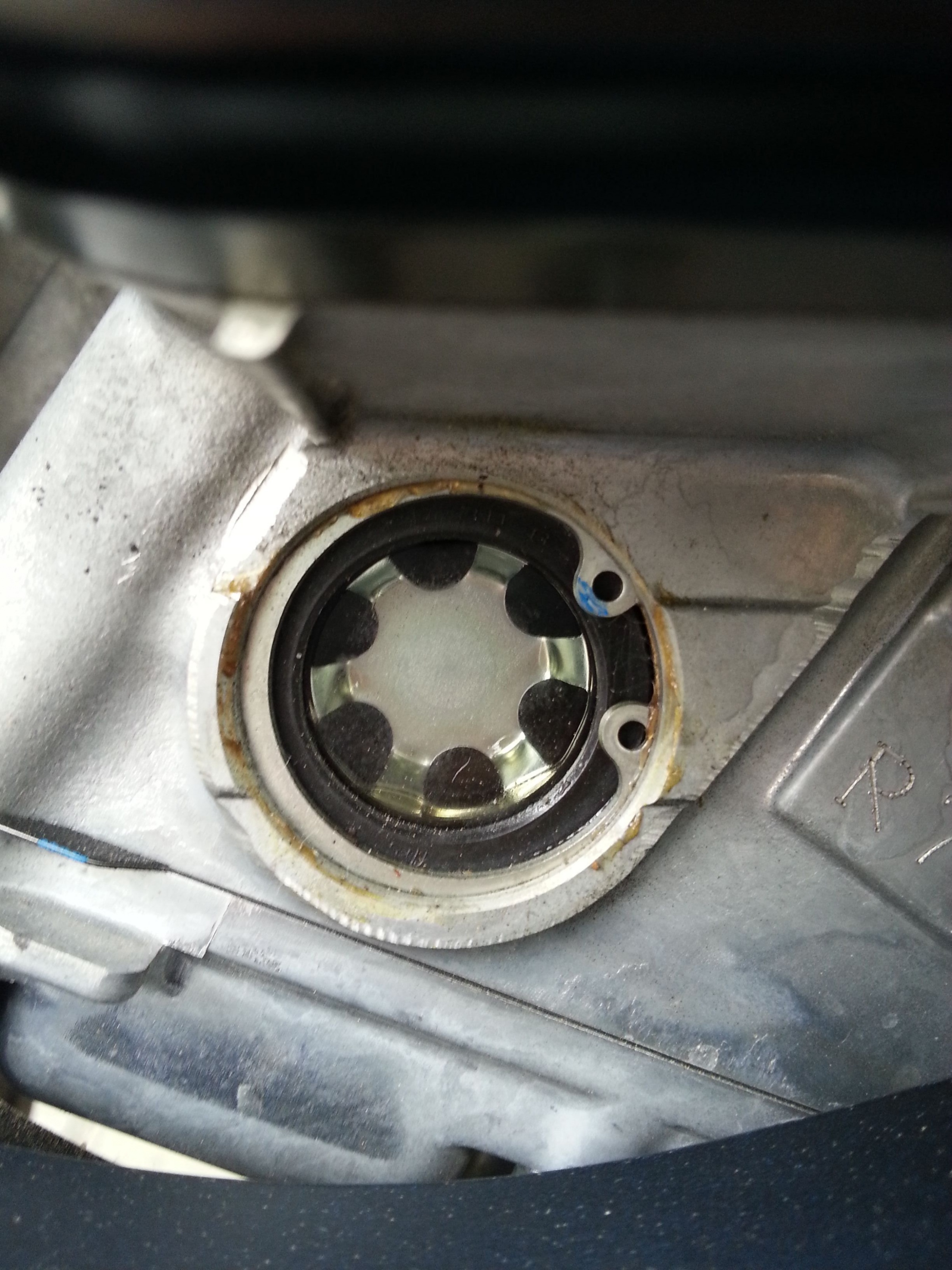

So ich hab das Mopped jetzt mal 4 Min laufen lassen dann ausgemacht und wieder 3 Min gewartet.
Danach hats im Glas so ausgesehen.
Sieht also komplett leer aus.
Das ist doch definitiv zu wenig oder ?
Was meint ihr soll ich jetzt machen, kann ich einfach ein wenig Öl aufschütten ?
mfg.Denis

Hälst du sie auch wirklich gerade? Gestern hast du noch gesagt, der Ölstand sei kurz unter der Hälfte. Wenn du also nicht irgendwo ein Leck hast, frage ich mich doch, was das ganze Öl plötzlich hin ist? Oder hast du sie gestern vlt. schräg gehalten? ;)
Falls die Maschine auf'm Foto wirklich gerade ist, musst da dringend Öl rein!

Ja also da muss dringend Öl rein aber wie Phabzon schon geschrieben hat irgentwo muss es ja hin sein...
Also dringend kontrollieren ob sie irgentwo leckt oder sonstiges...
Wie lange ist denn der 1000er KD her ? Könten die auch zu wenig Öl reingefüllt haben :lol:

Ok war wohl n Fehler von mir xD
Ich hab das Öl nicht zurückkaufen lassen xD
Hab das ganze nochmal gemacht sie dann 4 min aufn seitenständer gestellt und mich dann draufgehockt.
Und siehe da. Auf einmal war das Schauglas halb voll ^^
(Schäm ^^)
Mfg. Denis
