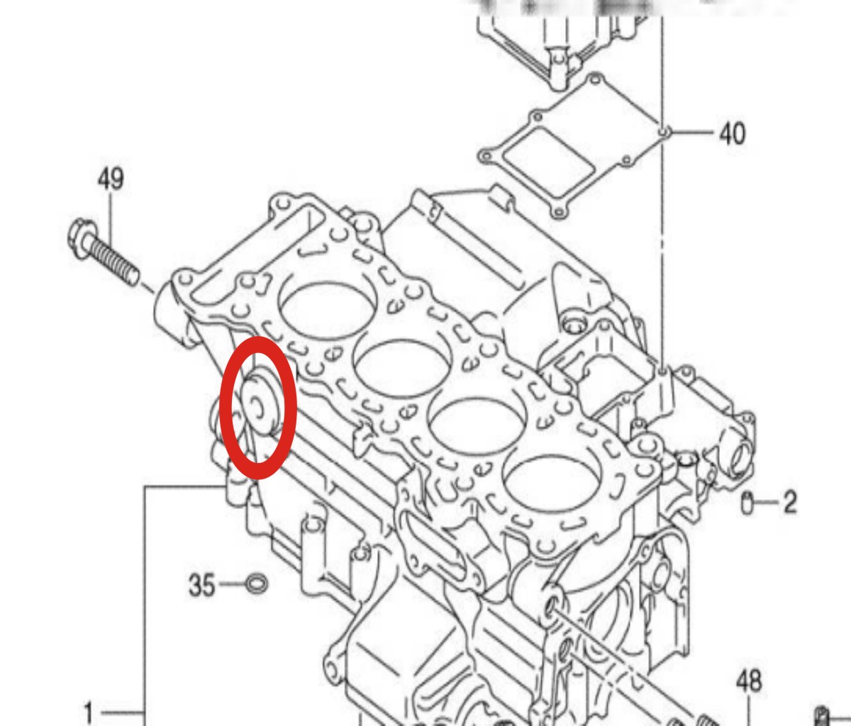

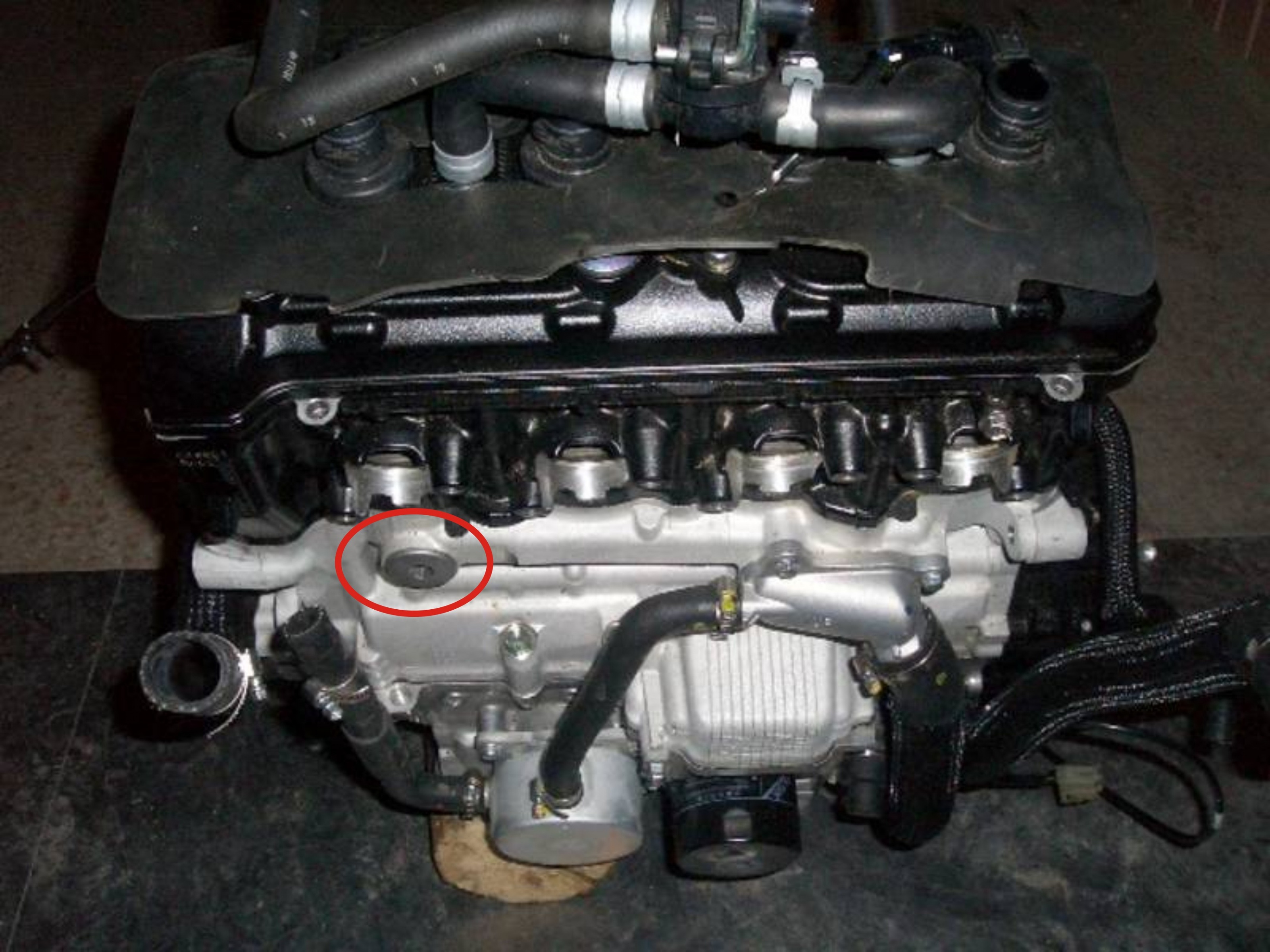

Die Fundstelle:
Außlasseitig unterhalb des Zylinder Nr. 4 (in Fahrtrichtung gesehen also der rechte) ist eine Schraube/ Stopfen an dem sich die besagten Tröpchen gebildet haben. Das das Öl von woanders gelaufen kommt schließe ich aus, denn alles andere ist trocken/sauber. Im WHB ist zu dieser Schraube nichts zu finden. Wer ein Buch hat findet die besagte Schraube auf Seite 1D-53, erstes Bild oder auf Seite1K-14, drittes Bild.
Und nun an euch die Frage, was kann es sein/ welche Ursache führt zu Öltröpfchen an dieser Stelle.
Wie ist das Problem zu beheben?
Anbei auch noch ein Fichibild mit Markierung.

Hi,
da kann eigentlich kein Öl austretten!!!!
Ist der Hauptkühlkanal fürs Kühlwasser, Schraube is zum entleeren des Moterbloks und Zylinderkopf.
Wenn du den Kanal folgst siehste ja rechts den Anschlussflansch, Abzweigung zum Wärmetauscher fürs Öl, und rechts am Flansch gehts ab zur Wasserpumpe.....°!!!!
Glaube eher wenns Öl is das es wo anders her kommt, Auslaß vom 4 Zylinder durch die Ventilschaftöffnung oder sonst wo her...
Was mir zu denken gibt..... du hast nen ausgebauten Motor, Werkstatthandbuch und kommst damit net klar, dann würde ich schön die Finger davon lassen..... meine Meinung....ich bin auch nur ein Laie.

@Frank,
bin davon ausgegangen der Motor wäre ausgebaut, wie auf dem Bild...
Dann würde ich auf Ventildeckeldichtung oder Luftfilterkasten tippen, Luffikasten befindet sich genau da drüber, glaube an der stelle is der Ablassstöpsel für Wasser und Öl was sich im Kasten bilden kann.... da is ja nur so ein Gimmiüberzieher drüber, entwerder undicht oder ab....
@mito,
sorry hatte mich verlesen, kam im ersten Moment so rüber das er ausgebaut wäre.....

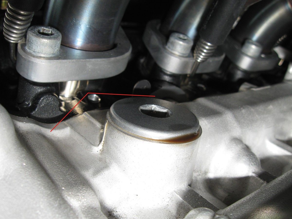

So,update....
Nachdem ich den Motor heute nochmal trocken gemacht habe, ließ ich das Moped im Satnd mal laufen. Dabei zeigte sich keinerlei Ölaustritt o.ä.
Danach bin ich normale Runde gefahren und habe bei Ankunft wieder Sichtkontrolle durchgeführt mit dem Ergebnis, das sich an selbiger Stelle wieder Öl gesammelt hat. Beim weiteren Prüfen und suchen nach dem Herkunftsort stieß ich auf eine leicht feuchte Stelle. Unterhalb des Auslaß von Zyl.Nr.4.
Der Auslass ansich ist trocken. Jedoch und jetzt kommt meine 99% Vermutung, kündigt sich hier ein Schaden der Zylinderkopfdichtung an.
1: Ist dies ein Garantiefall.
2:wenn nein, muss zum Wechsel ja der Motor raus, NW raus, Betriebsflüssigkeiten raus..., was macht das in Summean € circa.
Vgl.Bild meines Motors, die feuchte Stelle befindet sich unterhalb des roten Bereichs. Der Auslass und der Flansch ist trocken.
