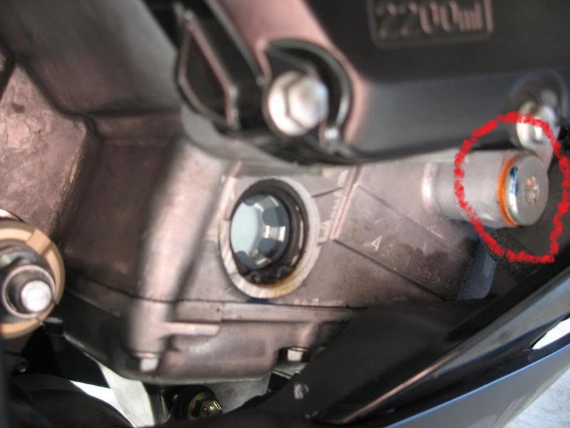

Falls es jemand interessiert und nachmachen möchte. Habe nun den rot markierten Stopfen für den Sensor genommen.
Dort gibt es keine Querbohrungen und das Innengewinde ist lang genug.

Heute hatte ich meine erste Ausfahrt und hab natürlich gleich die Öltemperaturanzeige getestet. Ich war erstaunt wie rasch die Öltemperatur ansteigt im Gegensatz zu diesem Ölthermometern für den Öleinfüllstutzen. Die Öltemperatur betrug nach ca 10 Minuten bzw. ca 8 Km schon um die 75-80 Grad. Außentemperatur lag bei ca. 17 Grad. Kann man nun dieser Anzeige trauen oder geht diese zu schnell hoch und zeigt falsch an?

Kann ich mir schon vorstellen. Ein Motorrad hat recht wenig Ölmenge, sowie wasser, das dauert nicht sooo lange bis es Warm ist.
Wenn ich es mit meinem Auto vergleiche, da habe ich bei 15-20 Grad aussentemp. gute 80 Grad Öltemperatur nach 10km / 10min Fahrzeit.
