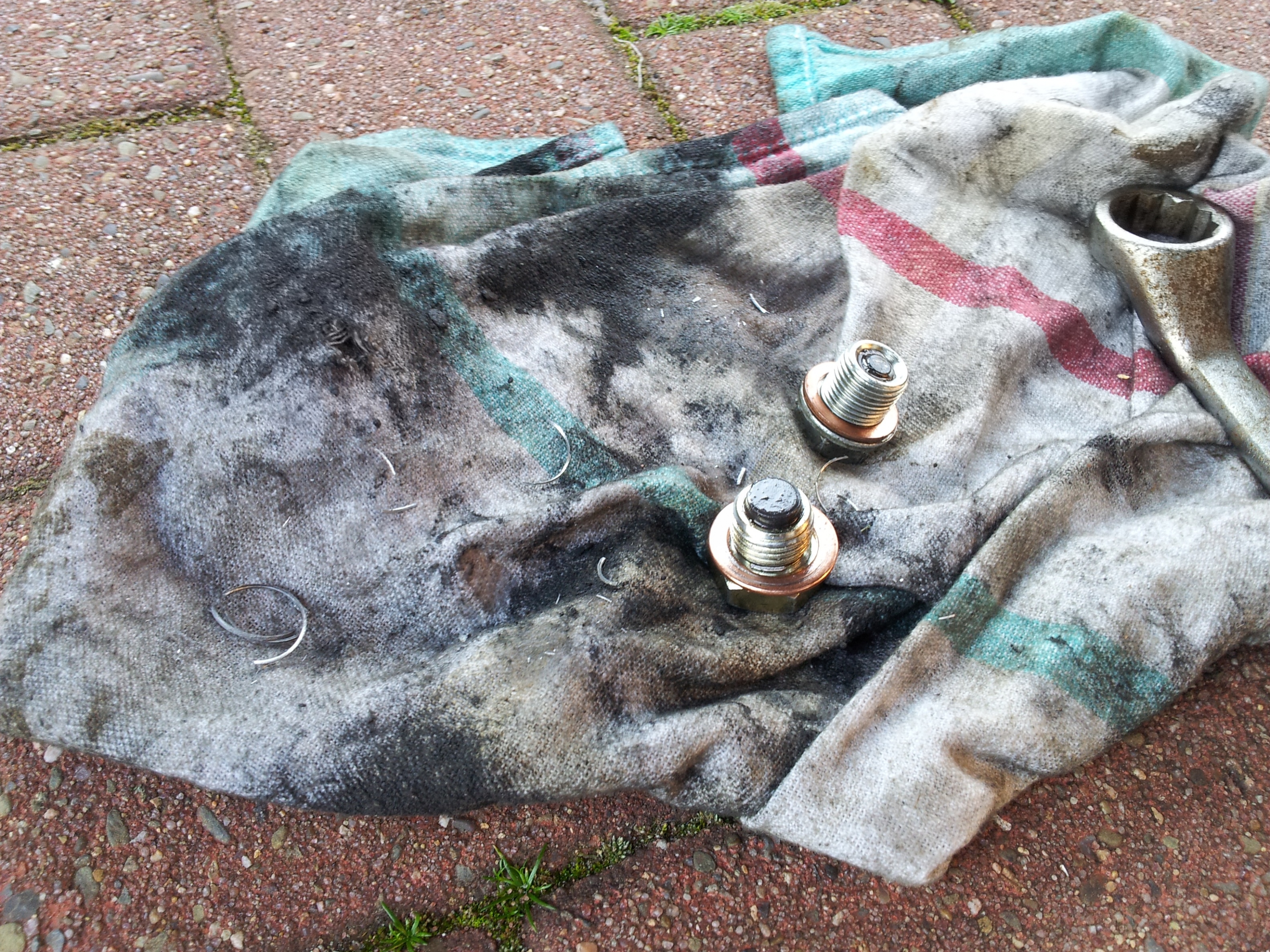

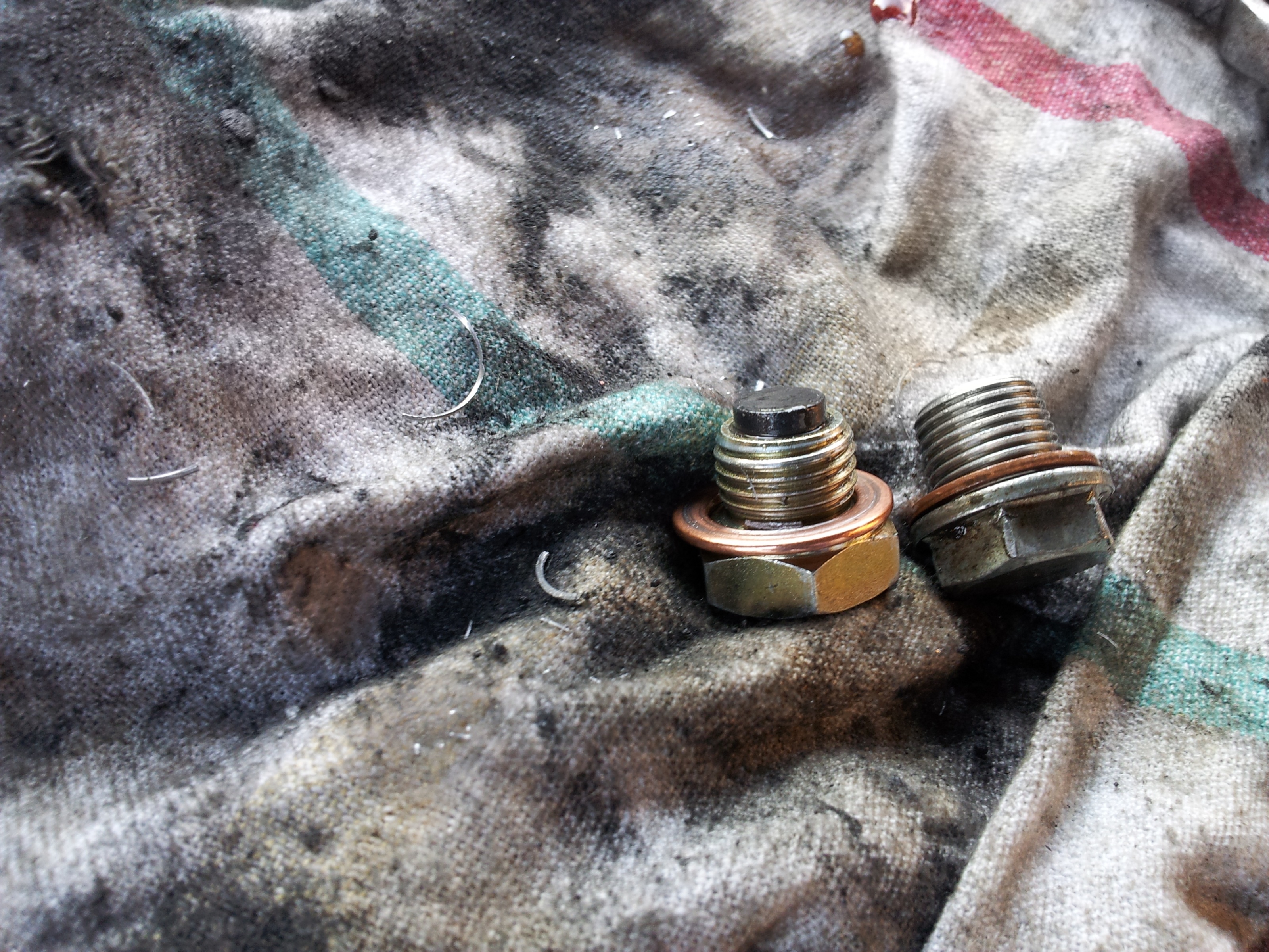

Moin, zwar etwas älter, aber wollte keinen neuen aufmachen!
Wollte vorhin eine neue Ablassschraube reindrehen, und die ging einfach nicht fest. Also ich hatte nichtmal das Gefühl, dass sie überhaupt mal fest war. Also raus das Ding und nachgeguckt:
links neu, rechts alt.
Mein Fehler, oder Material? Ich bin echt überfragt...

Wenn das Bild nicht kpl. täuscht ist es einfach das falsche Gewinde. Die linke Schraube sieht so aus als hätte die ne größere Steigung?!
Damit hast du dir dann schön alle Gewindegänge aus der Ölwanne rausgeschält.

ja das kann sein, aber auf der Packung stand extra für GSXR 600 K1 :/

In dem Putzlappen hängen doch schon die Gewindegänge deiner Ölwanne. Sieht nicht gut aus!

Ja hab jetzt gerade den Krümmer abgebaut und jetzt kommt die Ölwanne ab.
