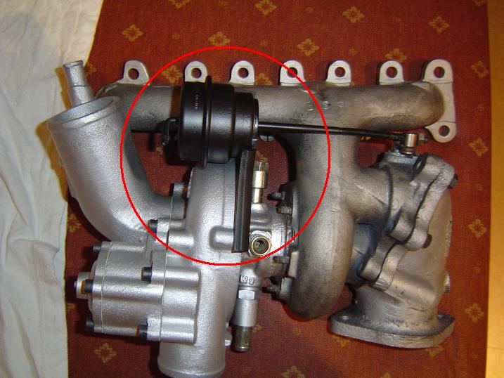

So nicht ganz richtig ;)
Das Westgate steuert nur den Ladedruck f?hrt wenn der druck zu hoch wird die Abgase an der Abgsaturbine vorbei das nur ne Klappe die von einer Feder zugedr?ckt wird und z.B. beim C20LET (2 16V Opel Turbo Motor) durch Druck gesteuert wird das Pfeifen kommt vom Lader selbst und das Fauchen vom Auspuff weil ja m?chtig druck im Abgas sitzt.
Ein sehr sehr sch?nes Ger?usch macht spa? so durch den tunnel zu fahren. Spreche aus eigener Erfahrung von meinem Astra ;)
Solche Pfeifen f?rn Auspuff sind mal bissel Affig finde ich wenn dann sollte schon Leistung da hinter stecken net son Ebay schei? :nono:
Hier mal ein Bild von meinem Lader das rot eingekreiste ist die Westgateklappe (hier noch die Originale von Opel)
