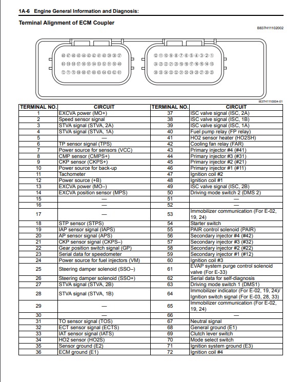

Hi, ist noch jemand da, ist schon 11 Jahre her seit dem letzten Post? :)
Ist es bei der K9 auch PIN 58?
schmatz
schmatz
05.10.2023
6
denn pin58 wäre ja der Secondary injector #2 (#22)
