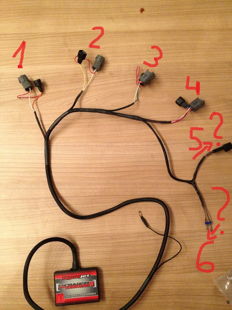

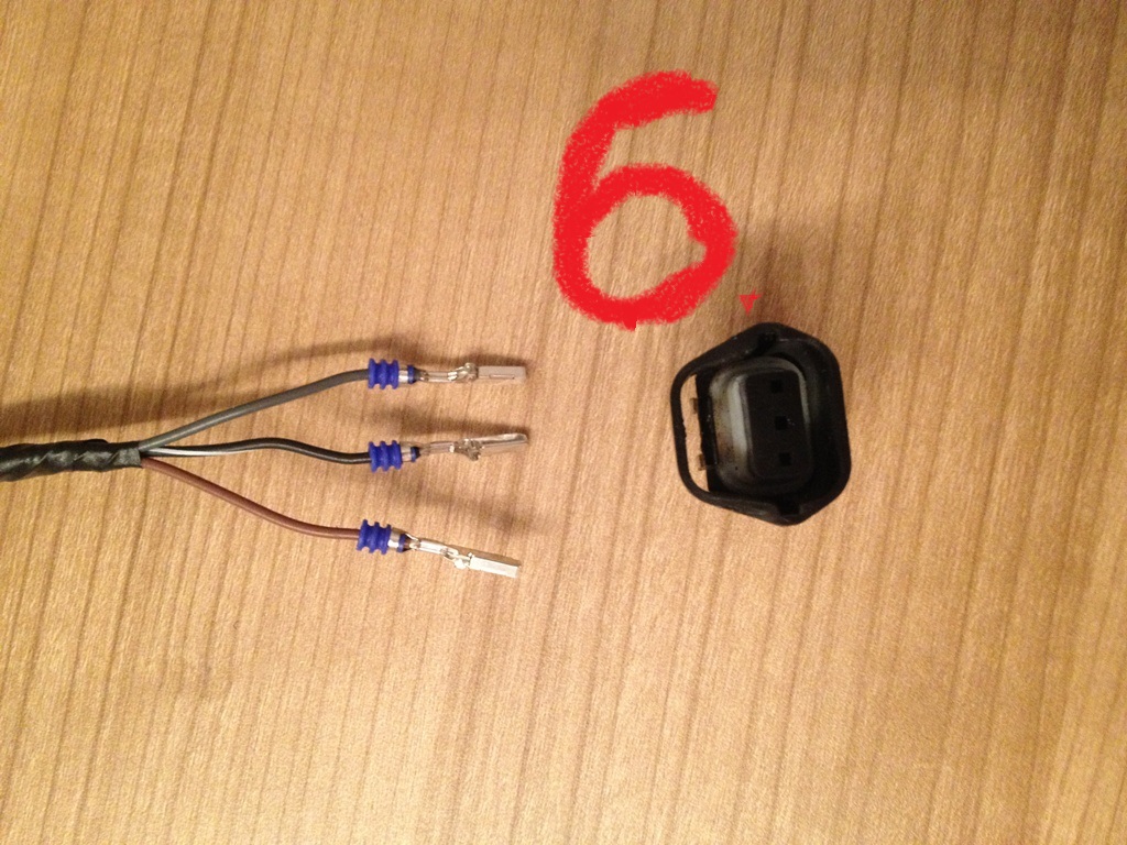

ich habe für meine GSX 750 R aus BJ 2007 (müsste K7 sein oder?) einen PC 5 gekauft. Leider ist bei einem Kabel der Stecker Nr. 6 ausgepint. Hier wäre die Erste fragen wie ist die richtige PIN Belegung?
Auf dem Bild ist auch Nr. 1-4 markiert. Das sind ja die Stecker für die Einspritzventil. Leider steht da nicht wo welcher Stecker auf welches Einspritzventil kommt. Ich vermute, der Kabelbaum wird ja in Fahrtrichtung links eingebaut, das auch von links einfach aufgesteckt wird 1,2,3,4. Ich hoffe ihr versteht was ich hier schreibe :eek:.

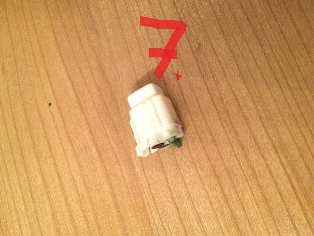

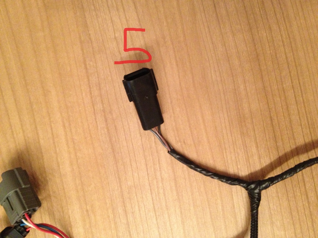

Wofür ist der Stecker Nr. 5? Und wenn der Stecker Nr. 6 wieder ganz ist, wofür ist der? Und dann ist da noch dieser O2 Nr. 7?

ok, ich habe inzwischen rausgefunden, das die pin belegung wie stecker 5 ist...

nr 7 ist ein O2 Eliminator der wird anstelle deiner Lambdasonde angeklemmt
nr 5 ist für den Drosselklappenwinkel
nr 1 2 3 4 ist gvon links nach rechts aufgesteckt

danke, ich habe auch soweit alles eingesteckt bis auf die nummer 5. muss noch ein weg finden wie ich an die drosselklappe komme.
