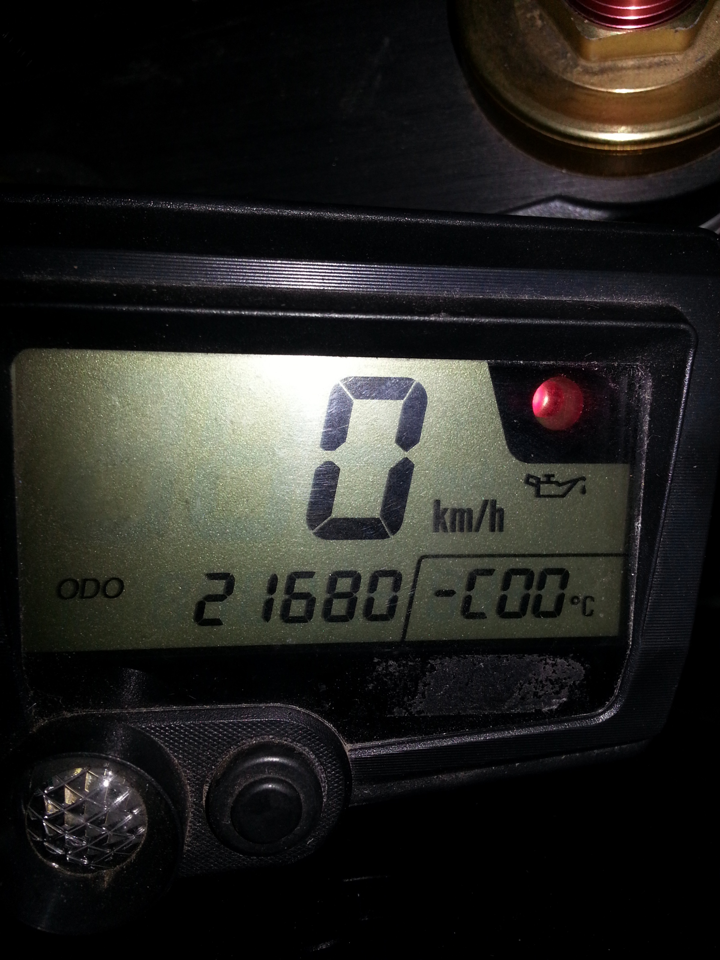

-C000 (der Strich ist ganz oben)
sicher mit der dritten 0? Zumindest bei der 750er sind die Fehlercodes nur 3 stellig
-C00 ist Sekundär Drosselklappe und Strich oben heißt das sie verstellt wäre. Müsste man den Poti nachjustieren bis wirklich -C00 (Strich mitte) im Display steht.
Wenns bei der kilo anders ist und Standgas heißt würd ichs erstmal ignorieren, bzw. ist es dann eher ein anderes Problem.

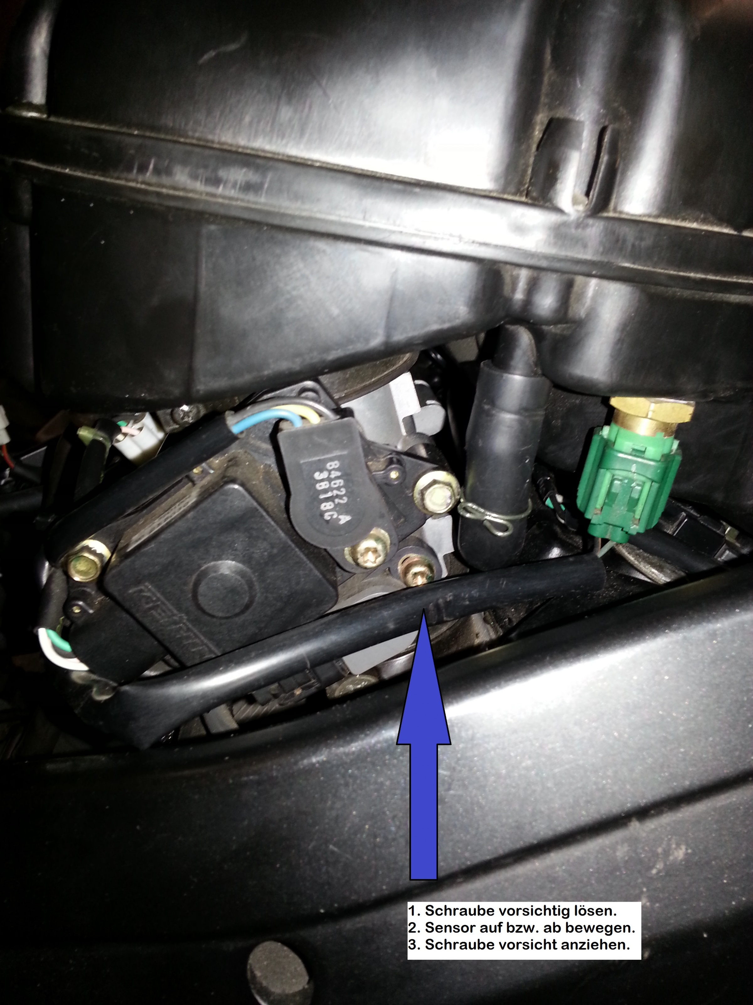

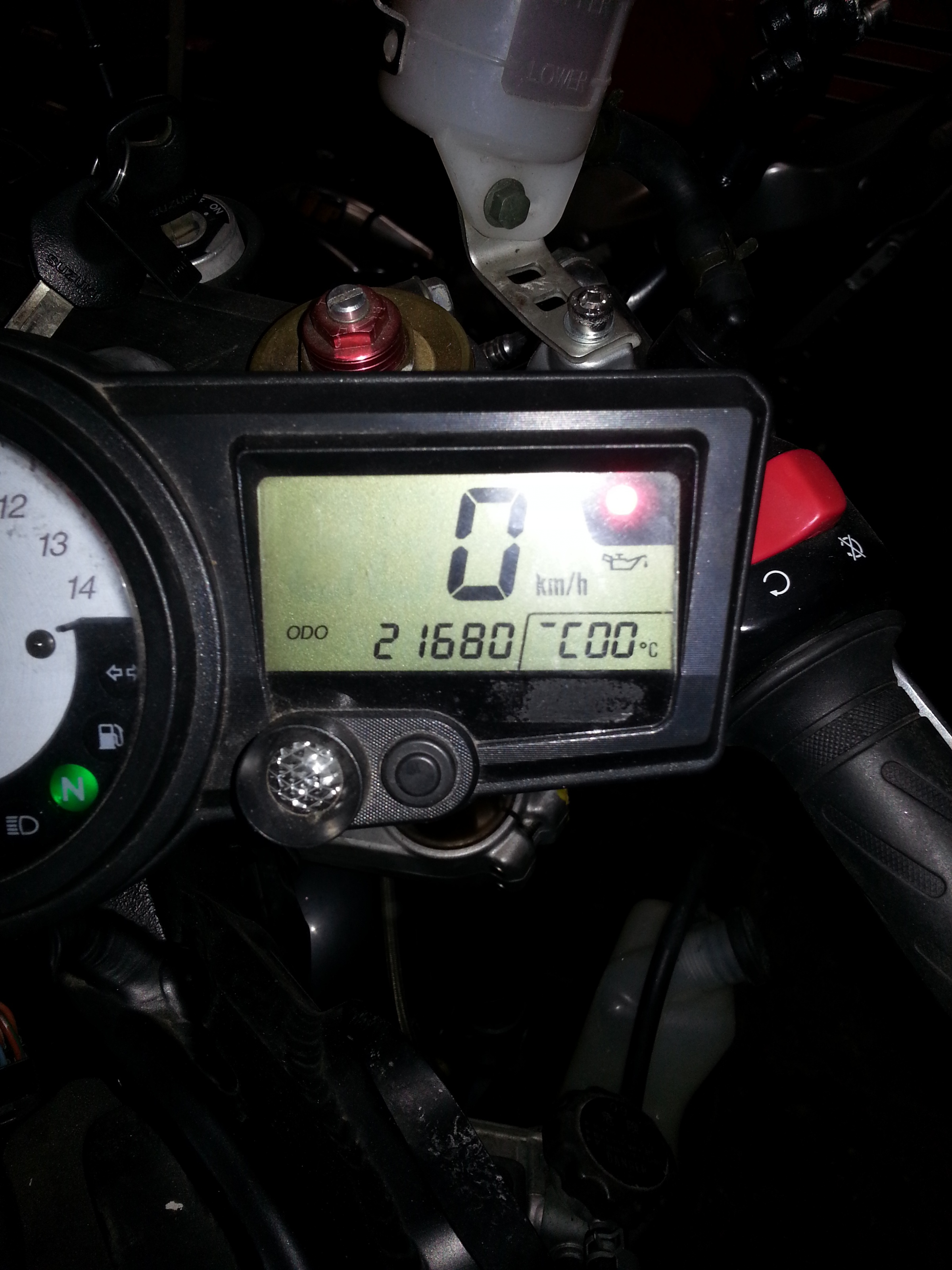

Vielleicht für den ein oder anderen interessant.
Zuerst den Diagnosestecker (nennt der sich so) überbrückt und Fehler anzeigen lassen: C00 mit oben stehendem Strich
Wie von KillSwitch beschrieben den Drosselklappen-Poti nachjustieren: C00 mit Strich in der Mitte der Tachoanzeige
Kontrolle des Fehlers am Tacho: C00 mit Strich in der Mitte der Tachoanzeige = Fehler behoben
