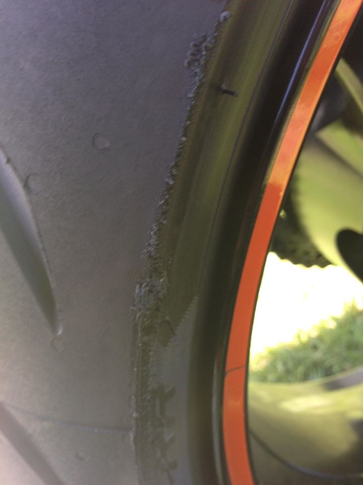

1.jpgHallo leute habe ein kleines Problem oder ist es doch keins ? ich weiß es selber nicht so wirklich ich habe mir den metzler m7 RR gekauft und heute eine erste fahrt damit gemacht. Ich fahre recht zügig bin aber vergleichbar so sonst heute relativ gemütlich gefahren. zwischendurch auch paar kilometer geballert aber nicht wilder als sonst auch zuhause angekommen ein blick auf den reifen und ich musste feststellen dass auf der rechten seite des reifens ( das ist die seite auf der ich schwächer bin ) hat sich der reifen so aufgehitzt / abgenutzt das selbst auf der seitenflanke der schriftzug RR sich abgeschrubbelt hat.ist das normal so bei dem m7 dass die mischung aussen so weich ist ? dazu muss ich sagen dass auf der linken seite auf der ich fürgewöhnlich stärker bin und auch besser bearbeiteten neischleifer links habe solche "macken" nicht im reifen sind hat jemand von euch erfahrung damit ? im anhang ein Bild. MFG
diese "macke" zieht sich einmal um den reifen rum als hätte ich an was geschrubbt kann noch mehr bilder und evtl ein video machen wenn dieses Bild oben nicht reicht. MFG

alsi ich fahr das auf ner 1000 k7 und ich wiege so 93 kilo also alles relativ "normal" ich lade gerade ein video davon hoch vielleicht könnt ihr es dann besser erkennen

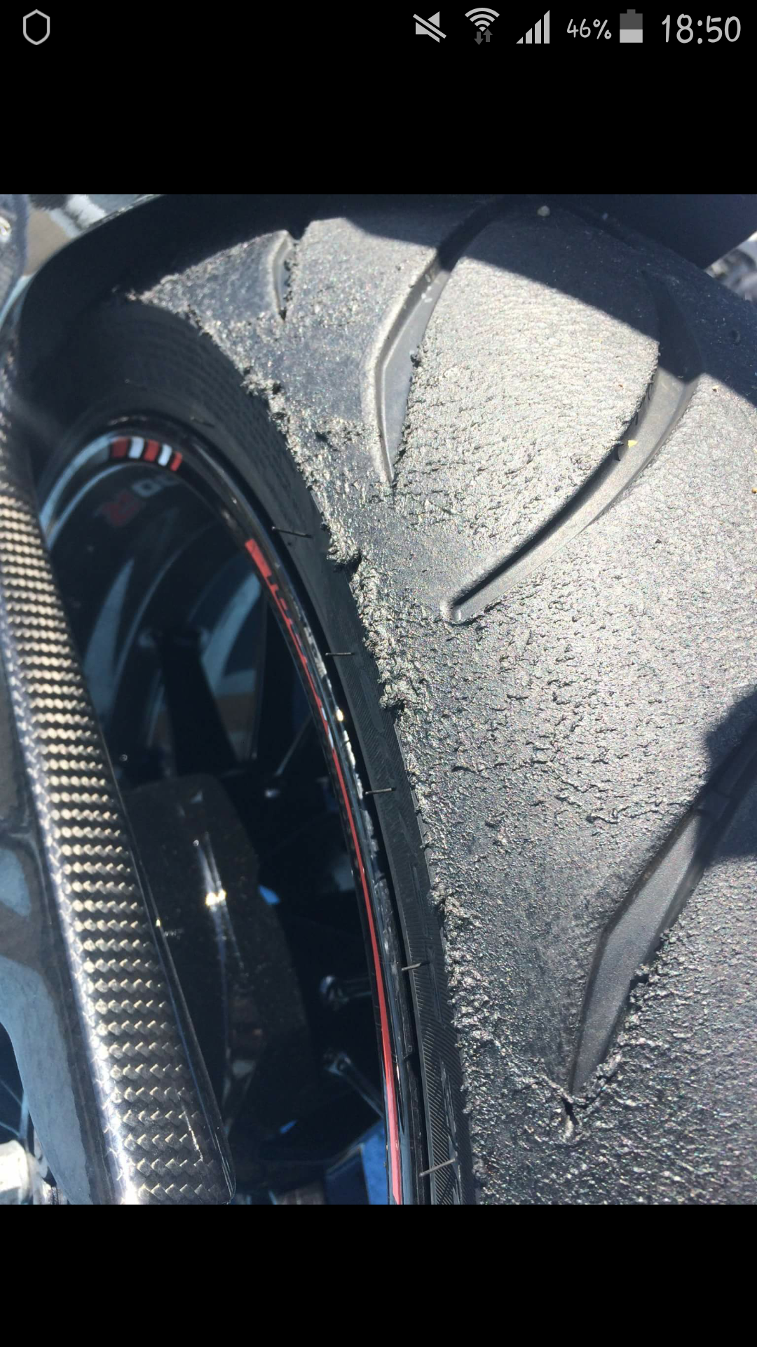

Mal an Bildchen...denke könnte helfen..ist nicht von mir..FYIScreenshot_2015-08-02-18-50-39.png
Achja...sollte also normal sein für diesen reifen^^

ok also meint ihr dass ich da auch weiterhin richtig knallgas mit geben kann ohne angst haben zu müssen dass das platzt oder so weildas schon so abgenutzt ist an der seite ? hatte heute auf einem kleinen abschnitt ein kleines rennen gegen eine fireblade auf meiner hausstrecke und nachhause bin ich auch kurrzeitig 300 geknallt um zu gucken ob alles ok ist also vom fahrverhalten war alles sahne nur diese kante da -_-

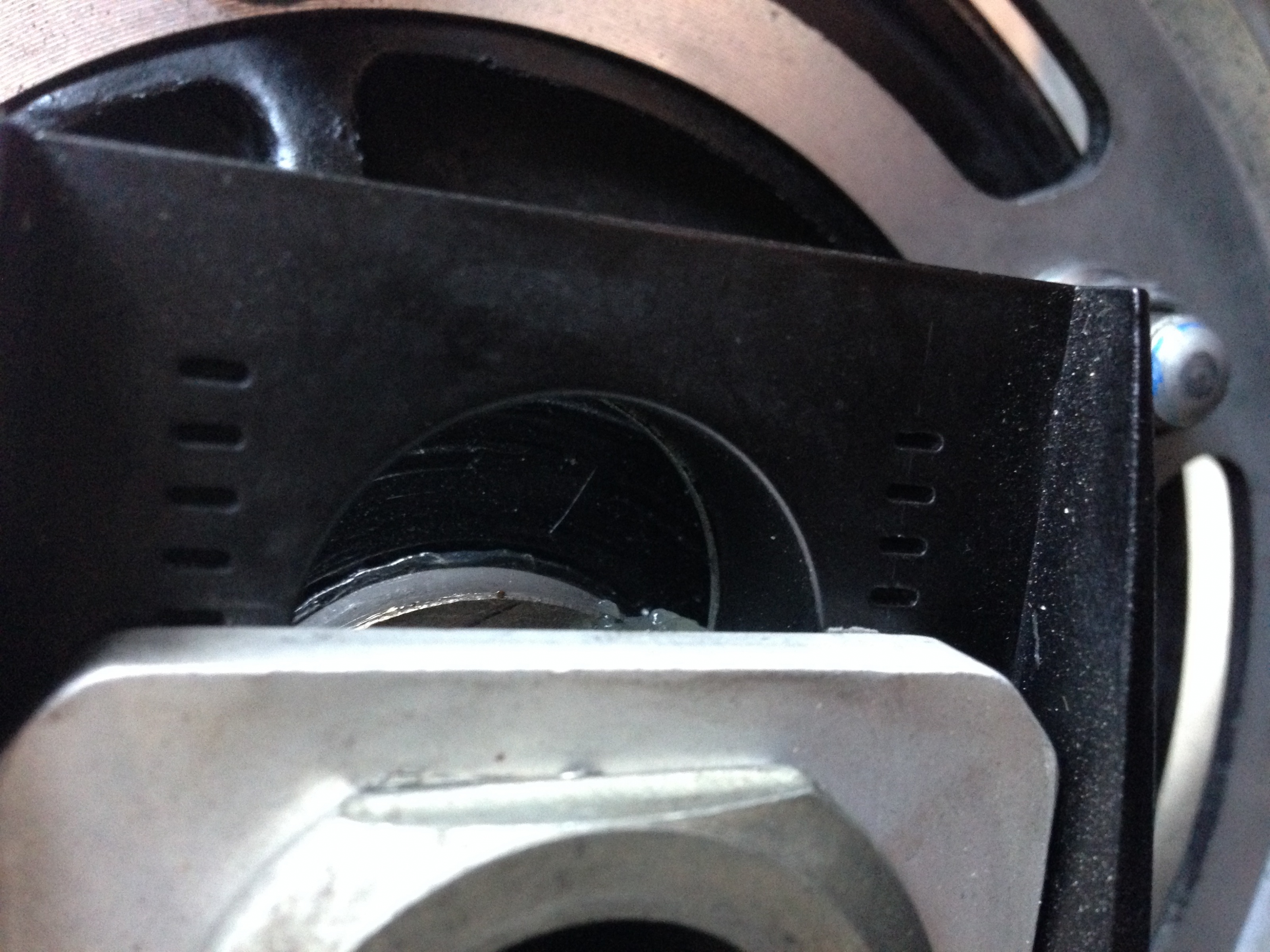

war gerade nochmal in der garage und hab das hier links entdekt aber das kann doch nicht der grund dafür sein oder ?
http://abload.de/image.php?img=foto02.08.15194716cvkrb.jpg
kann ich das so lassen oder muss es wirklich auf den milimeter korrigiert werden ???

Hallo, das auf der Flanke ist nicht normal und kommt auch nicht vom Luftdruck od. vom Fahren selber. Entweder hat das Rad mal am Bordstein od. an einer anderen Kante seitlich geschliffen (evtl. beim Rückwärts schieben od. auch beim Transport und Einbau?!) od. der Montagekopf deines Reifenmonteurs hat scharfe Kanten od. der Monteur hat ihn falsch über besagten Kopf laufen lassen.
Ob du Ihn noch voll belasten kannst dazu werde ich nix sagen. Wenn du es selber Prüfen willst schau bei den tiefen Macken nach ob du schon die Fäden/Drähte der Karkasse erkennen kannst. Wenn leicht Überlappungen od. Schlitze zu sehen sind nimm einen ganz dünnen Schlitzschraubenzieher und such dir eine od. mehrer stellen aus und Hebel VORSICHTIG die Schlitze/Überlappungen auseinander und Vergewissere dich auch hier ob du was sehen kannst. Wenn du nichts sehen kannst SOLLTE der Reifen i.O. sein. Kannst du Drähte/Fäden erkennen (egal ob def. od. i.O.) ist der Reifen wahrscheinlich Schrott, das bedarf aber dann einer genaueren Prüfung eines Sachkundigen.
Zu deiner Erweiterung, leider bin ich zu doof od. so ich kann nämlich nur ein Bild sehen und weiß deshalb nicht wie die andere Seite aussieht aber das sollte schon aufm Millimeter genau stimmen. Gibt hier einige Threads wie man das am besten macht ich denk das einfachste ist eine Schieblehre. Das hat aber nix mit dem Problem auf der Flanke zu tun.
