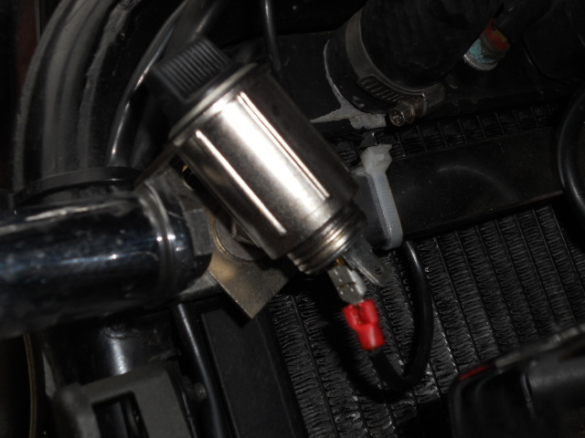

Mein 12V Steckdosen istlinks neben der Tacho,Kabel direkt von Baterie! S. Bild 1 u 2 oben.
RAM-Mount lasse ich dran.Alle Anschlussteilen und Tasche ist Hinten im Heck! Wenn ich mal wiederbrachen sollte kann ich schnell druaf bauen.!!

steckd2.jpg so sah das aus.
Minus ist gar nicht angeschlossen, nur Plus.
Masse über den Haltewinkel am rahmen.
