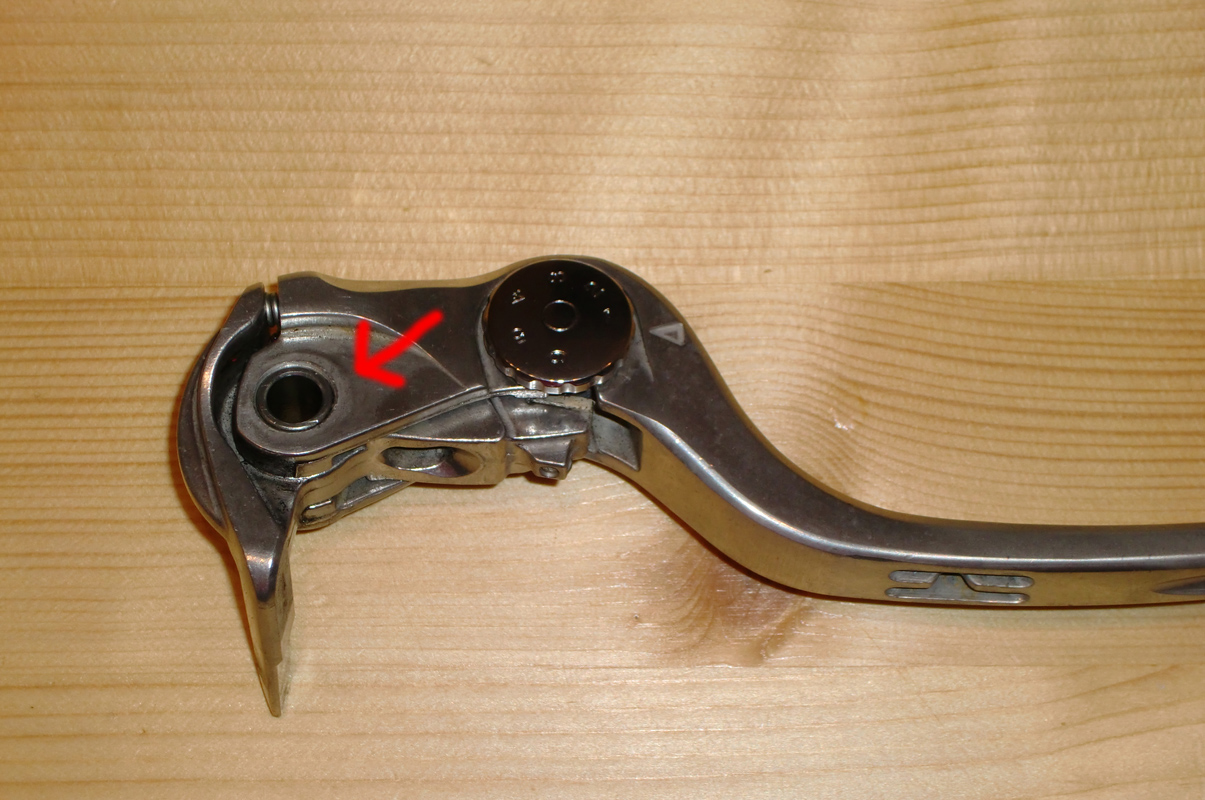

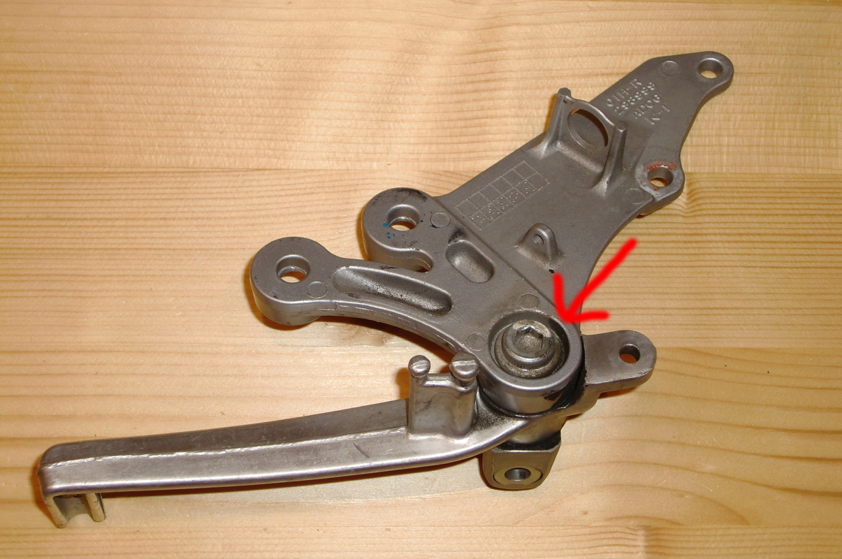

So Jungs komme gerade aus der Garage:
paar Dinge:
1) Wie zum Teufel bekomme ich diese Schraube auf dem ersten Bild auf, damit ich den Bremshebel abnehmen kann?
2) Wie nehme ich den Hand-Bremshebel auseinander? Muss dieses Lager irgendwie raus? (Bild 2)
3) Wie gründlich müssen die Teile von mir gereinigt und entfettet werden? Oder macht das die Firma (schicke es zum Ziegler)?
4) Muss ich die Gewinde schützen, oder machen die das automatisch?
Danke!

1. Schrauben....Die Schraube sitzt extrem fest und ist mit Schraubensicherungsmittel festgesetzt. Aber mit ein wenig Kraft bekommst du sie lose.
2. Keine Ahung
3. und 4. Bei der Firma, wo ich das gemacht habe, haben die alles selbst gemacht. Haben die Gewinde geschützt und entfettet werden muss das nicht, da die Teile sandgestrahlt werden.

1.Diese Schraube ist wie der Kollege schon richtig angemerkt hat mit Schraubensicherungslack gesichert!
Solltest Du die Schraube wie Vale Rossi meinte "mit ein wenig Kraft" öffnen wollen drehst Du dem Ding den Kragen ab,heisst,Schraubenkopf im Ars...!!
Nimm nen Heissluftfön und mach das Ding richtig heiss,dann geht die Schraube auf,anders nicht!!
2.Jo,dieses "Lager"(was keins ist) muss raus!
Nimm nen passenden Durchschlag und klopp es raus,aber bitte vorsichtig,da der Hebel dann quasi in seine Einzelteile zerspringt(Federn,Versteller etc....)
3.Weiss nicht ob die Firma Ziegler das macht,normalerweise schon,aber Dir wird dort keiner böse sein wenn Du Fettfreie Teile anlieferst,denn keiner mag Fett in seinem Strahlgut haben...
4.Sag denen einfach auf was sie achten müssen,und was sie abdecken müssen(wenn sie das nicht selber wissen sollten)
Hoffe geholfen zu haben.....
Richtig, den Schraubenkopf hats verdreht. Obwohl ich das Teil bei >100° innen Backofen gelegt hatte vorher.
Aber alles halb so wild, hab mir die Schraube vom Händler meines Vertrauens für Kaffeekassenspende mit nem Spezialwerkzeug entfernen lassen. Neue Schraube hatten sie auch da.
Ups. Hatte den Händler mal drauf angesprochen, der meinte des Ding ist nicht zum aufmachen bestimmt, die bekommen die Hebel auch immer komplett. Habs jetzt mal so ins Päckchen gelegt, bin mal gespannt was sie damit anfangen...
Hab die Teile jetzt mal ganz normal saubergemacht, wie es jeder vernünftige Mensch tun würde. Aber innen Ecken hängt manchma schon noch was.
Hab aber dort auch angerufen und nochmal alles abgeklärt, da wurde mir nichts davon gesagt deswegen geh ich mal davon aus dass das so passt.
Danke für den Tipp, aber ich denk das wissen die schon selbst. Nach Auskunft der Dame am Telefon machen die das auch nicht zum ersten mal.
Nach der Aussage "ich würd gern einige Kleinteile vom Motorrad von ihnen pulvern lassen" hat sie gleich was gesagt wie "ah ja, sicher so ne Rastenanlage oder Brems- und Kupplungshebel" ... "ääh..... ja genau :) ich sehe, sie wissen bescheid :D "
Bin gespannt aufs Ergebnis und was sie mit dem Bremshebel anfangen :rolleyes:
